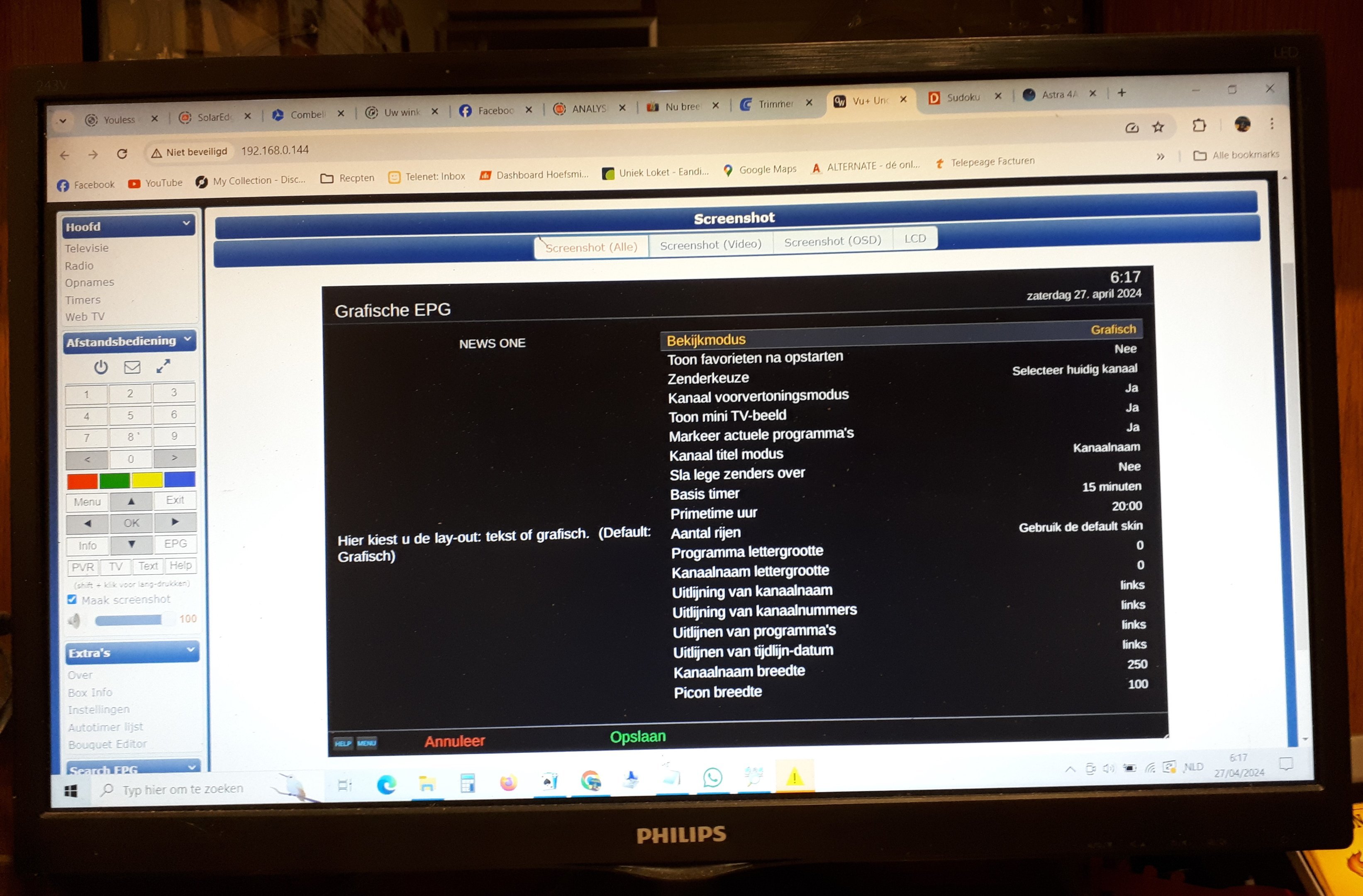

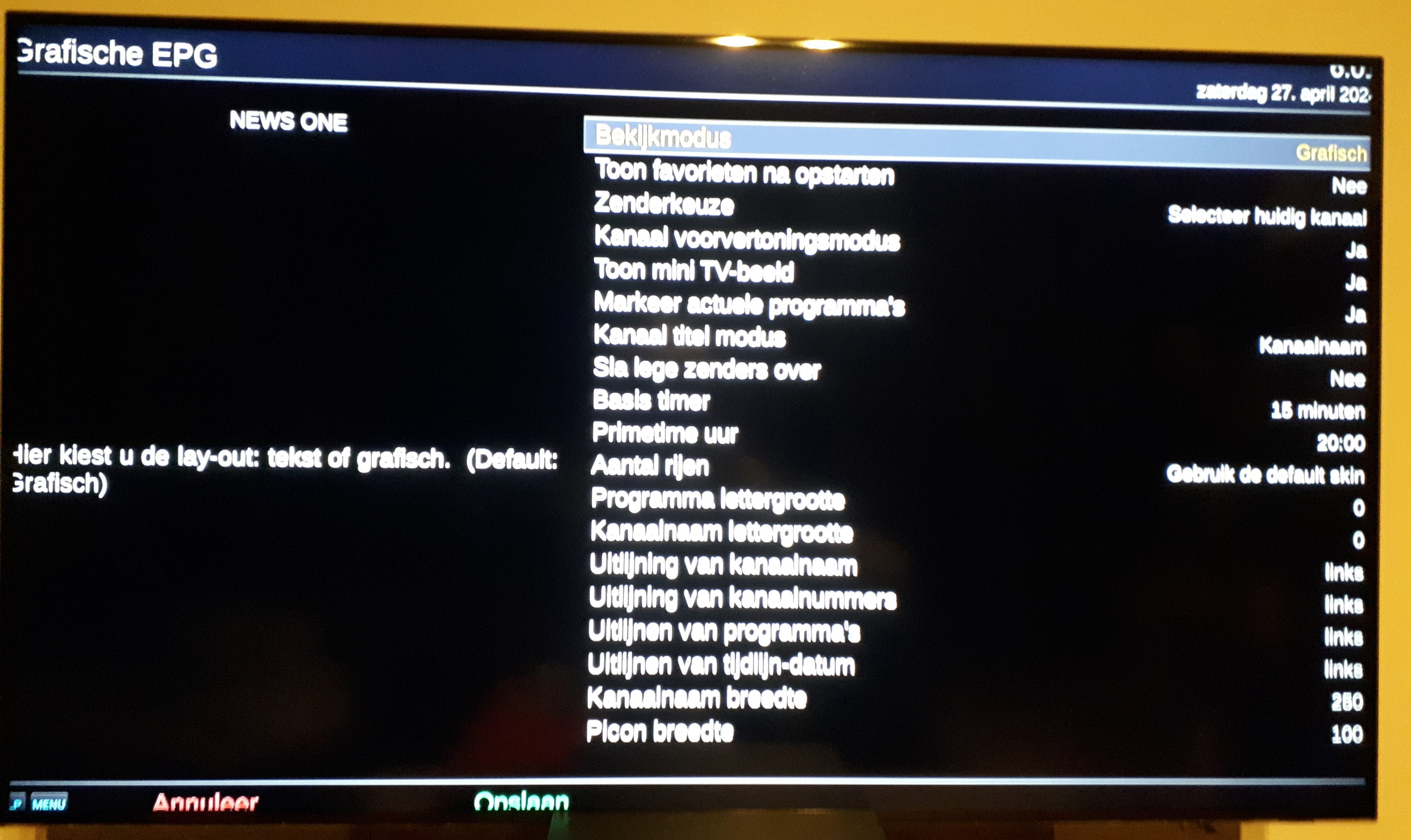

BrunoVP Geplaatst: 27 april 2024 Auteur Geplaatst: 27 april 2024 Bijgevoegde afbeeldingen roepen ook vraagtekens op. Het gaat wel duidelijk over het menu. Waarom zie ik op de PC wel alles heel duidelijk ( weliswaar via LAN en webinterface ) en niet op de TV? Ik bedoel, op de TV staan zaken echt buiten beeld. Nochtans ook een 16:9 1080.
Moderator ceesv Geplaatst: 27 april 2024 Moderator Geplaatst: 27 april 2024 Je zal eerst de ontvanger moeten configureren voor weergave op je tv. Er is je al aangegeven waar je dat moet zoeken in het menu. Je zit nu in het epg menu, niet in de schermweergave. Gaat niet bestaat niet! 65" 4-K OLED, Vu+ Duo 4K SE BT, Vu+ Solo 4K, Rebox-8500, Rebox-8000, Wavefrontier T-90, Satlook Digital NIT, Megasat HD5 Combo Gebruik je een advertentie blocker? Maak dan een uitzondering voor onze website. Zonder advertentie (inkomsten) kan deze site niet voortbestaan.
jeevanhoof Geplaatst: 27 april 2024 Geplaatst: 27 april 2024 (aangepast) Het kan ook zijn dat je tv op overscan staat. Zet de beeldverhouding van je tv op automatisch. Dus niet op beeldvullend. maar je bent goed bezig. je schotel naar het nulpunt draaien. Kijken of buiten als mooi op een lijn staat en de as van de moter zou zo goed als vertikaal moeten staan. Dan afstemmen op een zender van de Astra 4A en het geheel, moter met schotel, rond de mast draaien tot je signaal hebt. Alles vastzetten, en de rest zou dan ook goed moeten staan, als je de coördinaten goed hebt ingegeven en je mast loodrecht staat. Mvg 27 april 2024 aangepast door jeevanhoof 2 dreambox two , BigBisat met Smart Titanium, Alps, en 2 X Inverto Black Ultra VU+ solo2 met defecte tuners

BrunoVP Geplaatst: 27 april 2024 Auteur Geplaatst: 27 april 2024 10 minuten geleden, jeevanhoof zei: Het kan ook zijn dat je tv op overscan staat. Zet de beeldverhouding van je tv op automatisch. Dus niet op beeldvullend. maar je bent goed bezig. je schotel naar het nulpunt draaien. Kijken of buiten als mooi op een lijn staat en de as van de moter zou zo goed als vertikaal moeten staan. Dan afstemmen op een zender van de Astra 4A en het geheel, moter met schotel, rond de mast draaien tot je signaal hebt. Alles vastzetten, en de rest zou dan ook goed moeten staan, als je de coördinaten goed hebt ingegeven en je mast loodrecht staat. Mvg Beeld is nu eindelijk in orde. TV stond op 16:9. Heb er "volledig scherm" van gemaakt. Wat een opluchting. Meer dan dank hiervoor. Maar het volgende punt. Als mijn fiets nog een beetje kan volgen. Sorry voor het grappige. Kan het maar niet laten. Humor houd me nog een beetje recht. Ik geef dus de opdracht in de UNO om een zender te zoeken op Astra 4A. En dan maar pas de schotel mechanisch, manueel uitrichten. Corrigeer maar als ik fout ben.
