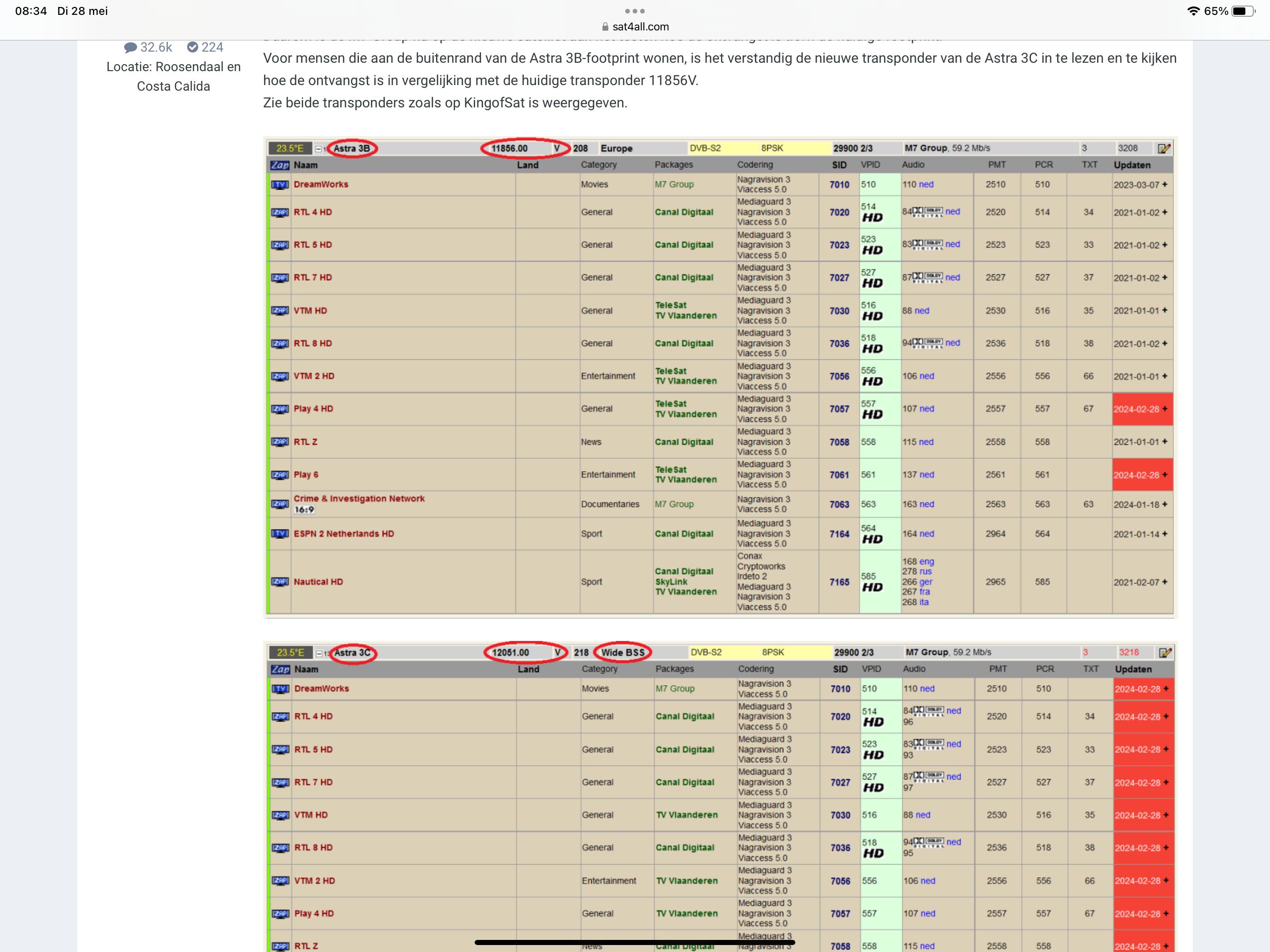

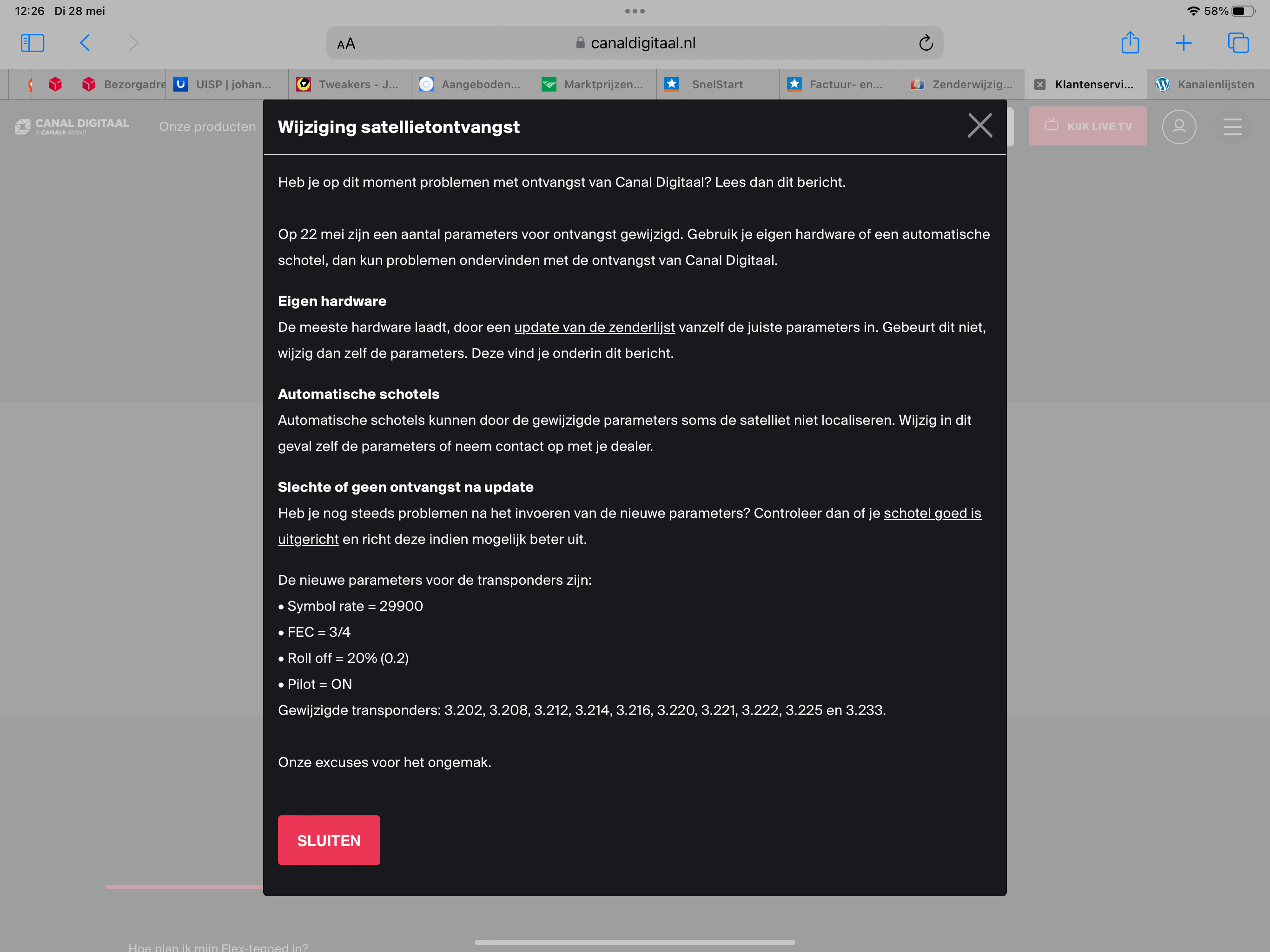

Mojo Geplaatst: 28 mei 2024 Geplaatst: 28 mei 2024 (aangepast) 12 minuten geleden, jeevanhoof zei: Symbolrate is 27500 denk ik. Maar zet alles op automatisch en laat de box nog eens scannen Als je het denkt dan is het meestal fout 🙂 29900 3/4 en het maakt geen ene @#$!&^% uit of het Astra 3A, B of C heet 28 mei 2024 aangepast door Mojo You know when you've been shagged. I like receivers who give me pleasure.

Alex1970 Geplaatst: 30 mei 2024 Geplaatst: 30 mei 2024 En complete scan heeft alleen zin als de satellites.xml up to date is. Satellites.xml is een lijst met de frequenties van de satellieten zodat je ontvanger voorgeprogrammeerd is met de juiste instellingen. Dus eerst je image updaten. Als dat ook niet helpt zit er niks anders op zelf de transponders opnieuw in te scannen met FEC 3/4 i.p.v. de voorgeprogrammeerde 2/3. Dreambox DM920: 2x Triple tuner (2x DVB-S2X multistream + DVB-C/T2) OpenPLi 9 Xtrend ET10000: 1x DVB-S2, 2x DVB-C/T2, IPTV OpenPLi 9 VU+ Duo / Dreambox DM800 / TBS 5925 Channel Master 180cm offset: 39.0°E-37.6°W, Channel Master 120cm offset: 23.5°E-8°W SAB 97 schotel 45.1°E-60°E, 80cm vast: 28.2°E/23.5°E/19.2°E/13°E | DVB-T/DAB: VHFIII/UHF combi-antenne op zolder.
