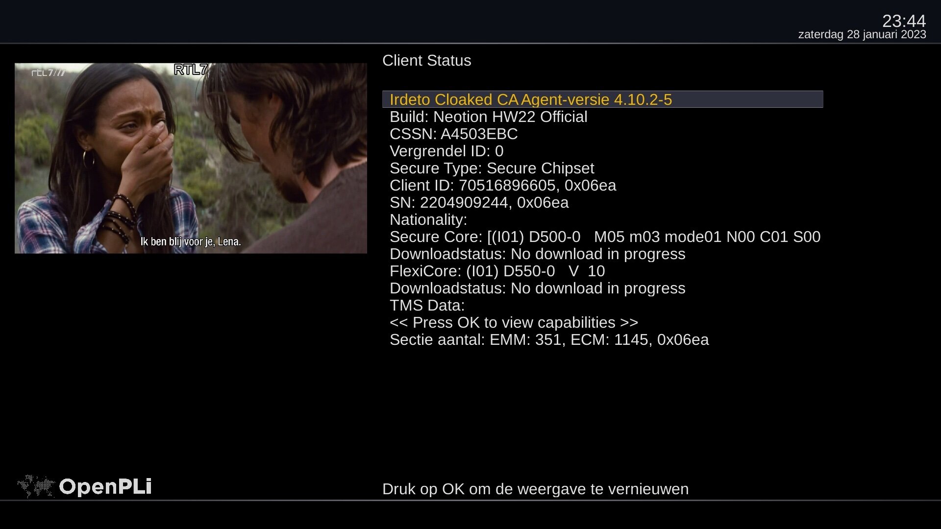

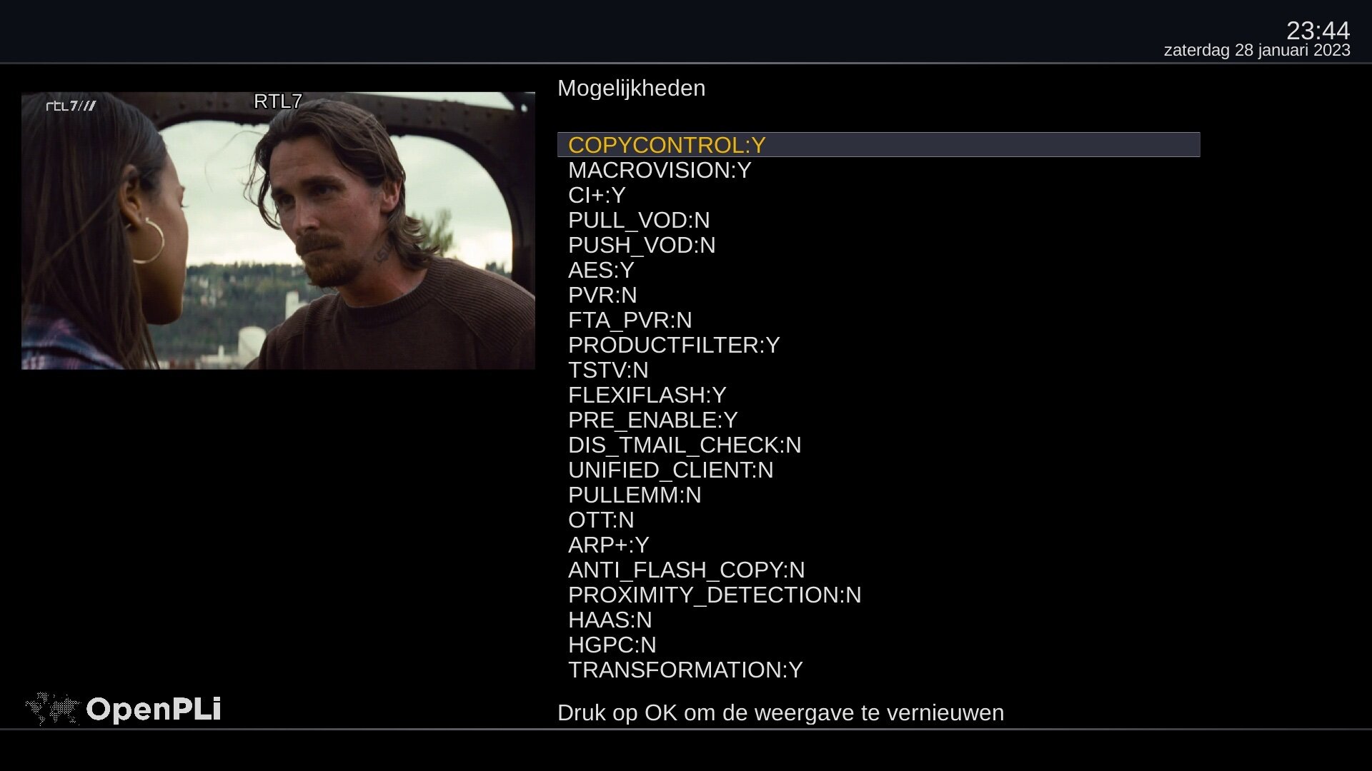

Je kunt met de Digitenne CAM alleen opnemen naar de uitzendingdie je aan het kijken bent. Echt ALLE blokkeerfuncties zijn in deze module aangezet…

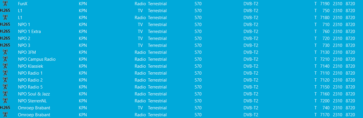

@atema het zijn de digitaal terrestrische FTA zenders doorgegeven door KPN verplicht volgens de wetgeving en dat is dus geen digitenne.
