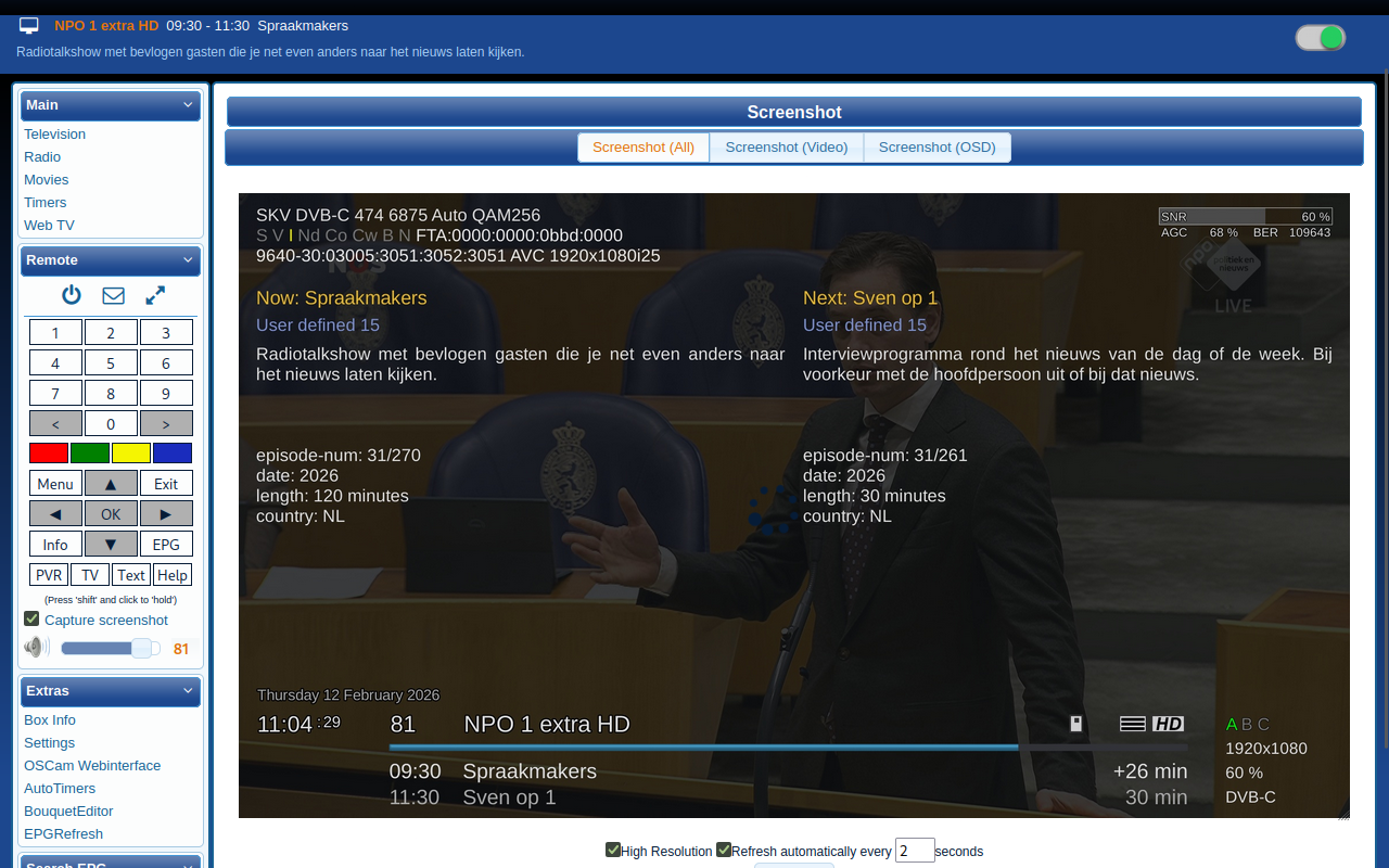

Die geeft : BER[E-6] : 0 Dan zou het dus mogelijk een merkwaardigheidje in "mijn" kabelnet zijn icm met de Vu+ Nu ja, een luxe probleem en zelfs dat niet eens.
Zojuist getest met een kabel van glasvezelnaarcoaxomzetterkast naar 1 ingang op de Vu+ Precies dezelfde hoge getallen.

Die heb ik aangezwengeld maar nu kom ik er achter dat Vti geen BER waarde weergeeft. Wel SNR en AGC, links onderin het beeld. Klopt dat ? Vermoedelijk wel zo te lezen hier : https://vuplus-support.org/wbb4/index.php?thread/153266-vu-uno4k-se-empfangsprobleme-dvb-c-trotz-v2-tuner-und-optimaler-dämpfung-netzpro/&postID=2298260&highlight=Bit%2Berror%2Brate#post2298260
Dat zal inderdaad mijn volgende actie zijn. Maar, voor de duidelijkheid het getalletje staat me niet in de weg, het werkt allemaal prima immers. Ik wou alleen hier vragen of men dit herkend en wat het te betekenen heeft. De 2 ontvangers hebben een andere versie van OpenPli en ik heb nog een andere (duo) met Vti, Ik laat het weten maar dat kan een paar dagen duren.
Kan de foutcorrectie nog steeds werken bij zo'n hoge BER ? Of klopt dat getal niet ? Ik heb hier dus 2 ontvangers met 2 x 3 tuners 1 op een DVB-T antenne, 5 stuks op "de kabel" die een paar meter verderop uit een glasvezel kastje komt. Eerder had ik een splitter met een paar uitgangen en dan doorlussen op de tuners maar dat werkte niet voor alle frequenties (kanalen) even goed. Nu heb ik een verdeler met genoeg uitgangen voor elke tuner, alle bekabeling met koka en F-connectors, waar mogelijk met Technetix - 1.5 meter kabel schuif F connector (rode ring) ( en verloopjes in de tuners ) Van 186 t/m 728 MHz geen probleem maar op alle tuners en alle kanalen een hoge BER. Een humax 5300 geeft geen fouten aan. rara ?

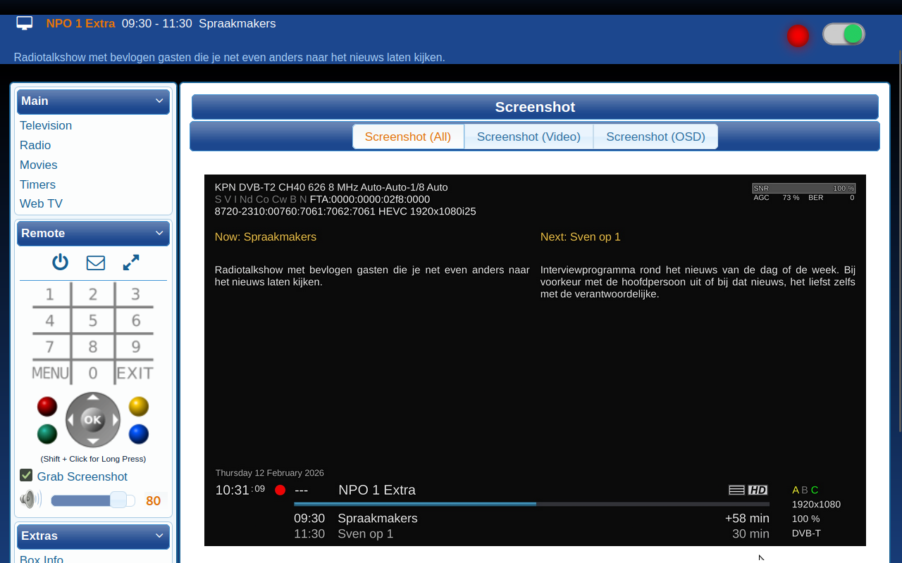

Onze 2 stuks Vu+ ultimo ("oud", niet-4k) werken uitstekend. Maar wat mij opvalt, de hoge BER op DVB-C, op alle kanalen nagenoeg even hoog. Iemand een idee hoe dat kan ? En dan toch geen ontvangst problemen. Voor de leut wat schermafdrukken. Van DVB-C en DVB-T, daar bij geen fouten, BER = 0
