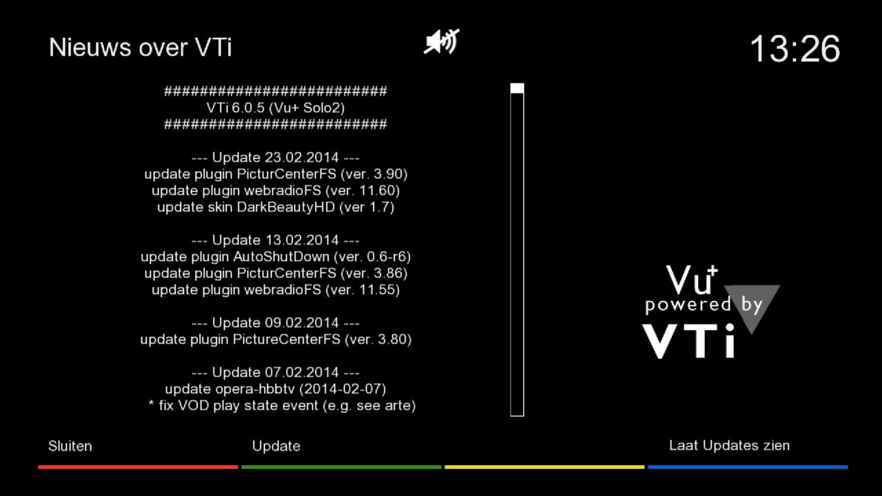

Omdat ik toch regelmatig berichten lees over problemen die wellicht te maken kunnen hebben met het feit dat er verouderde software gebruikt wordt of de daarop volgende updates niet worden geïnstalleerd, hierbij een aanvulling.
Als je voor het eerst of opnieuw de VTI Image wilt flashen dan is het absoluut aan te bevelen om de laatste beschikbare versie software te installeren, deze kun je via de bovenin geplaatste link downloaden, zie onder het hoofdstuk Wat heb je nodig?
Nu is dit weliswaar de laatste beschikbare versie van de betreffende software maar deze wordt pas weer vernieuwd als daar aanleiding voor is, dus de laatste beschikbare versie hoeft dus niet actueel te zijn.
Daarom worden regelmatig aanvullende updates op deze versie beschikbaar gesteld die je direct vanuit het VTI Menu kunt opvragen en installeren.
Je hebt hiervoor geen USB stick nodig en het is dan ook geen nieuwe flash.
Meestal wordt de beschikbaarheid van een nieuwe update op dit forum kenbaar gemaakt.
Het enige wat je na het updaten moet doen is de box via het daarvoor bestemde Menu item herstarten en dus nooit via de schakelaar aan de achterzijde.
Hoe te updaten?
Via de AB en de toetscombinatie Blauw - Groen - Groen kun je de laatste Update opvragen maar om uiteenlopende reden kan de kleur van deze toetscombinatie afwijken en om die reden geef ik de weg via de Menu-items weer.
Via Menu - VTI - VTI Panel - VTI System Info zie je de optie (3e rij) Nieuws over VTI staan.
Als je daarop klikt komen de beschikbare updates voor jouw ontvanger in beeld, zie bijlage.
LET OP! Dit functioneert uiteraard alleen als je over een goed werkende Internet verbinding beschikt.
Als je dat wenst en je nu op de groene toets van de AB klikt worden de laatste beschikbare updates uitgevoerd.
Hierna alleen de box herstarten en de ontvanger is weer up-to-date.
