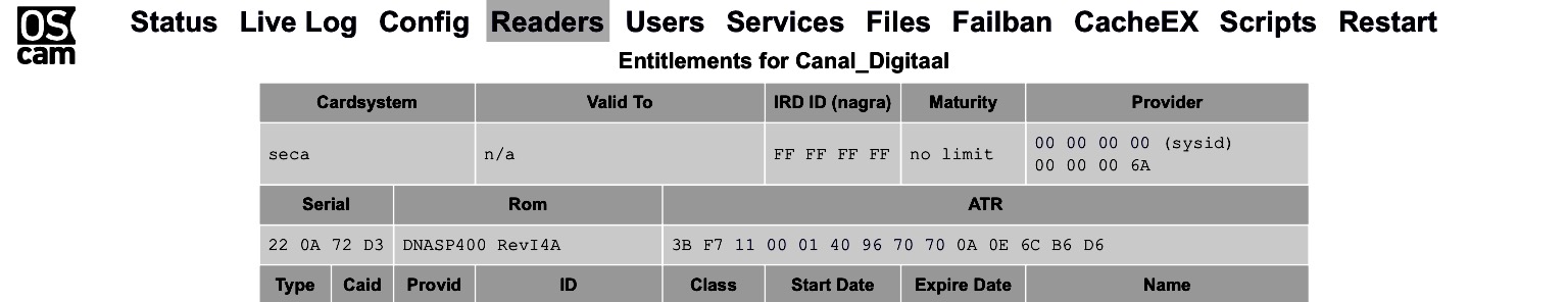

Hoe komen jullie erbij dat OSCam dat niet kan? WebIf entitlements al eens goed bekeken?

Zou toch serial nummer ( laten) wegdoen.
Bij mij niet uit te lezen op die manier. Met de originele en andere cams, kan je die info ook uitlezen.
vergeet niet dat deze informatie er een jaar geleden nog niet in zat waarschijnlijk.
Verder zijn er een aantal zenders die nog puur seca 3 gebruiken (0100 vs 1817) daarbij ondersteund de kaart maar 2 ecm's.  Voor de getunnelde nagra zouden het 4 ecm's moeten zijn.

Hex serial is niet interessant voor de hackers! Is gewoon een HEX representatie van je kaartnummer.. Lekker boeiend.. Hooguit de management keys (maar die heb ik er netjes afgeknipt).. Ging erom dat je wel degelijk de revisie kunt zien in de OSCam WebIf..
