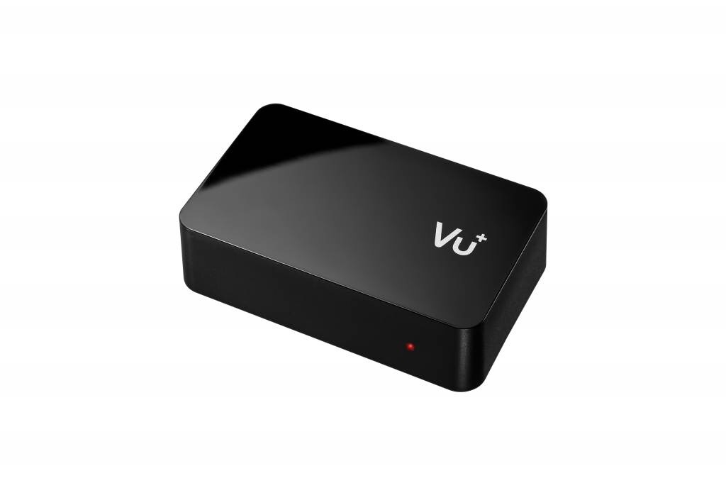

Weet iemand of die vu usb dvb-c tuner zou werken? Kost wel een stevige 60€.
  • Moderator
kunnen we wel bij het topic blijven? Vragen stellen over een usb dvb-c tuner heeft niet heel veel met ci support op een ultimo van doen.

Voor wat het waard is: volgens Sundtek is er geen communicatie mogelijk tussen een CI-module (hoeft dus niet eens '+' te zijn) en een USB-tuner. Volgens die redenering zou ook een externe tuner van VU+ zelf geen zoden aan de dijk zetten.
