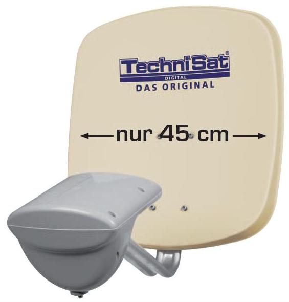

Zou het niet verstandig zijn voordat je een antwoord gaat geven om even uit te zoeken wat een Multytenne is?
Dan weet je dat je niet kunt zien welke diseqc-switch er gebruikt wordt en dat er niet zomaar een knik in de coaxkabel kan komen die naar de 23,5-lnb gaat en dit ook niet te controleren is.

Sprietje, ik ga nu jouw gestelde vragen in volgorde beantwooren ;
- vroeger wel, dit was +/- 2008 en eerder.
- De regionale zenders kan ik nu niet ontvangen.
- Momenteel werk ik met een Maxplus 2100S+. Ik heb ook een Humax  IRCI 5400-Z
- Transponder op Astra3 : LNB Freq : 9750 / 10800
- De fastscanlijst op Astra1 is niet ingeladen.
- Ik heb géén HD-ontvanger, maar ik heb er een besteld bij canaldigitaal,  de M7 SAT 801, welke nog deze week wordt thuisbezorgd.
Krekel
Zonder HD-ontvanger zul je geen enkele Nederlandse zender van CanalDigitaal ontvangen op de Astra 23,5, ook niet de regionalen.
Je noemt geen transponderfrequentie, wel de lage band en hoge band frequentie 9750 / 10800 en die staat niet juist ingesteld. Het moet zijn: 9750 / 10600
Waarom is de fastscanlijst niet ingeladen? Deze lijst is niet toebedeeld voor alleen de Astra 19,2. In de fastscanlijst worden ook de zenders van de Hotbird, Astra 23,5 en 28,2 ingeladen.
