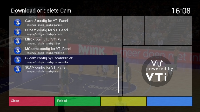

je moet de config files apart downloaden uit de repository, en dan komen ze in /etc/tuxbox/config. Alleen oscam downloaden is niet voldoende.

Wiz en anderen bedankt voor het meedenken maar Wiz zou je nog kunnen aangeven waar repository is om die files op te halen kan het niet vinden.

Hij staat er echt bij hoor :)
Blauwe toets drukken, vti panel, daar cam center, dan blauwe toets en bladeren maar.
