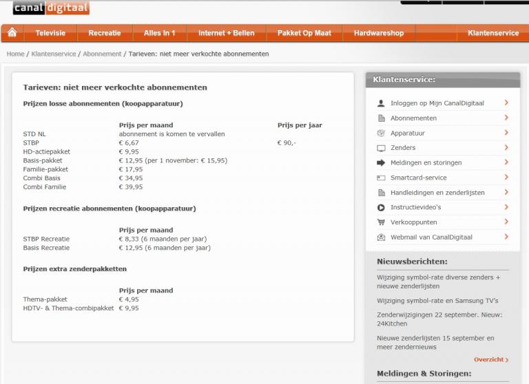

Toch waarschijnlijk het Basis HD Light Pakket.
Wat betaal je per maand? Als dat 17,95 is moet je beeld hebben op Brava, is het 15,95 of 10,00 per maand dan niet.
Aha! ik betaal inderdaad 15,95... wist niet, dat er zoiets als basis hd light bestond - waar is deze info te vinden? niet op de CD site in ieder geval.
Klopt. CanalDigitaal ontkent in alle toonaarden dat er een HD Light pakket bestaat maar dat bestaat er wel degelijk. Het zijn de mensen die voorheen een Basis of Familie pakket hadden zonder extra HD. Al deze abonnees zijn vorig jaar gedwongen om €3,- per maand extra te betalen. Daarvoor kregen ze de zenders RTL4 HD, RTL 5 HD, SBS 6 HD, RTL 7 HD en NET 5 HD maar niet de overige HD-zenders.
Juist, helder. Ik begon al te vermoeden, dat CD hier de schuldige was. Daarmee kunnen we dit onderwerp wat mij betreft afsluiten. Iedereen bedankt voor de moeite!
