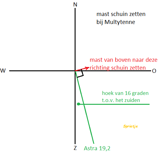

Haaks op de satelliet richting, afhankelijk van je locatie zal die op ongeveer 165 -170 graden liggen, dus schuin op de lijn 75 - 80 graden.
Uhhhhh................?? Ben niet zo technisch onderlegd om je verhaal te kunnen visualiseren.
  • Moderator
Dus niet schuin op de oost-west as, maar net iets gedraaid naar het noorden.
Als op je horloge de wijzers op 2 uur 10 of  8 uur 40 minuten staan.

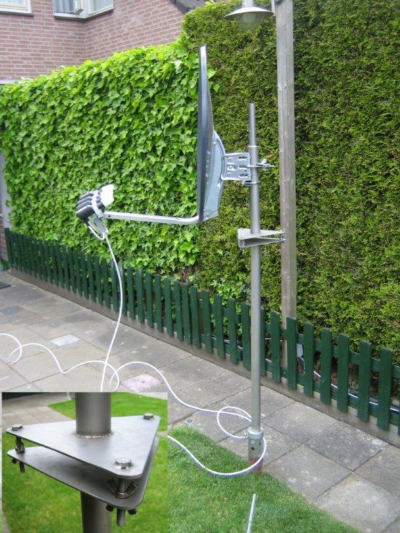

Mooie oplossing!
Dat is een geweldige uitvinding!!!! Zeer exact af te stellen zo. Waar koop je zoiets?
Zoiets moet je zelf of bij vrienden (kennessen) maken. Of google eens op voetplaat stijgerbuis.

Om nog even een antwoord op de vraag van erwinnaar te geven in bericht 30:
In de Multytenne zit de lnb van de Astra 19,2 precies in het midden.
Als je de Multytenne dus richt op de Astra 19,2, dan moet de mast vanuit die richting gezien dus naar het oosten gekanteld worden.

Stappenplan:
1. Zwakste transponder Astra 1 maximaal signaal op een waterpas paal.
2. Paal schuin naar oosten zetten zoals op tekening in bericht 38.
3. Afstemmen op NGCWILD HD en dan maximaal signaal zoeken.
4. Klaar.
Zorgen dat de Multytenne gekanteld staat, daar moet je mee beginnen.
In welke richting de mast gekanteld moet worden staat met een tekening aangegeven in bericht 38.
Liefhebbers,
Het is inderdaad gelukt om ook de NGCWILD HD transponder af te stellen. Op de VU Uno 2 keer 65 procent in de balkjes te zien.
Hotbird is ietsje minder sterk geworden en Astra 2 ook ietsje minder. Met dikke bewolking en lichte regenval wel wat blokjes waar kunnen nemen. Al met al tevreden en wanneer de mast definitief wordt geplaatst, gegoten in beton, dan is het nog wat makkelijker af te stellen.
Nu was tijdens het aandraaien of vastzetten van de mastbeugel en het aflezen op een signaalmeter van de Topfield al verschil te zien met het kruislings vastzetten. 1 slag meer of minder gaf al verschil aan!
Kortom: zeer gevoelige materie maar wel een enorme uitdaging wat ontzettend leuk is te noemen. Wel raar dat je volle bak kan ontvangen van Engelse zenders maar uit je eigen land het behelpen is.....hopelijk gaat CanalDigitaal de transponders eens wat sterker uitstralen zodat het met groot gemak ontvangen kan worden inclusief regen (zoals Duitse zenders).
