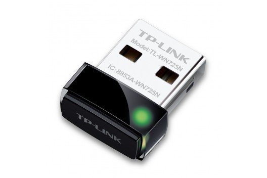

Frans B Geplaatst: 5 december 2015 Geplaatst: 5 december 2015 dus overstappen naar de usb dongle. zijn heel klein en goedkoop, dus zal niet zo'n probleem wezen. gepensioneerd. En 25 jaar lid van sat4all.
abuelo Geplaatst: 5 december 2015 Auteur Geplaatst: 5 december 2015 Dat ga ik dus doen enhet is dan te hopen dat het in orde is. Bedankt. Abuelo
