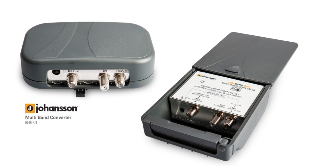

Sprietje Geplaatst: 27 december 2015 Geplaatst: 27 december 2015 Nee beste Janosik, je hebt altijd twee coaxkabels nodig.Als de coaxkabel door een 5/8" elektriciteitsleiding loop, dan krijg je daar geen twee coaxkabels in van 6,8mm. Twee dunne coaxkabels van 5,4mm gaat dan echter wel.Als dat ook geen optie is, dan kun je gebruik maken van een Johansson Stacker/DeStacker 9645, zie bijlage.Deze kost ongeveer €100,-De moet dan eerst een lnb plaatsen met twee aansluitingen.Die twee aansluitingen gaan naar het kastje met het schuifdeksel en worden daar samengevoegd naar 1 coaxkabel.Het andere kastje wat je bij je satellietontvanger plaatst, scheidt het signaal weer in twee coaxkabels die je op de satellietontvanger kunt aansluiten.

Janosik Geplaatst: 27 december 2015 Auteur Geplaatst: 27 december 2015 Ik heb nog wat gegoogled over stacker/destacker, en kwam toen deze pagina tegen over de Global Stacker-Destacker. Naar ik vermoed een gelijkaardig toestel als de Johansson 9645, maar van een ander merk. Daar wordt gezegd dat de coax-verbinding tussen stacker en destacker "high quality double-shielded" moet zijn. Ze hebben het bv over "WF100 or better" en nog een paar andere voorwaarden. Hoe zit dat bij de Johansson? Ik heb er tot nu toe niets specifieks over gevonden, wat me toch een beetje geruststelt, maar toch graag even jullie deskundige mening...
Moderator ceesv Geplaatst: 27 december 2015 Moderator Geplaatst: 27 december 2015 De stacker zet het signaal van de 2e LNB in frequentie gezien bovenop dat van de eerste LNB. Dat betekent, dat er signalen over de coax kabel gaan boven 3 GHz. Op die frequentie moet men rekening houden met hoge verliezen, zeker bij slechtere kabel. De Stacker compenseert de te verwachten verliezen door meer signaal op de kabel te zetten. Een slechte kabel zal zeker problemen geven. Coaxiaal kabel voor satelliet is dubbel afgeschermd, met een folie en een omvlechting. Gaat niet bestaat niet! 65" 4-K OLED, Vu+ Duo 4K SE BT, Vu+ Solo 4K, Rebox-8500, Rebox-8000, Wavefrontier T-90, Satlook Digital NIT, Megasat HD5 Combo Gebruik je een advertentie blocker? Maak dan een uitzondering voor onze website. Zonder advertentie (inkomsten) kan deze site niet voortbestaan.
