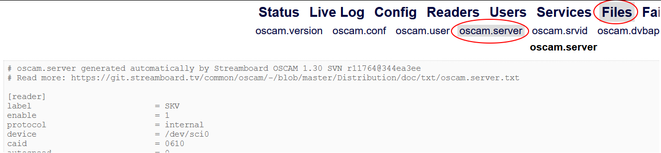

ik heb zelf alles aangepast via de OSCAM webinterface zoals @Alex1970 eerder heeft uitgelegd. Deze heeft via de Files optie de mogelijkheid om rechtstreeks de configuratie bestanden aan te passen.. een online editor dus eigenlijk. Werkt prima!
O ja, dat kan ook, maar het resultaat is hetzelfde.

Nadat ik het draaiend heb gekregen heeft kameraad het ook geprobeerd. Hij heeft na de standaard installatie van OSCAM alleen mijn oscam.server settings exact overgenomen (op de label setting na dan) en hoepla .. het werkte gelijk.
