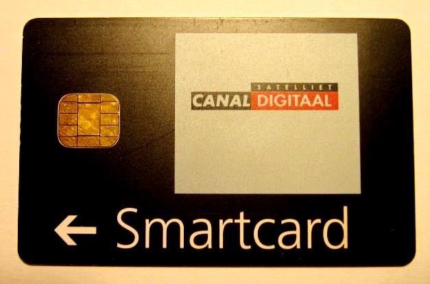

En beste Cees en Mimisiku, zijn jullie niet in de war met de zwarte smartcard. Die is inderdaad niet meer van deze tijd maar de zwarte CI-module met wereldbol wel.

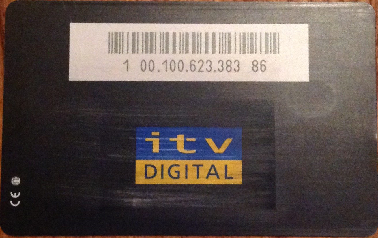

Nee, ben niet in de war met de zwarte Seca2 smartcard. Deze zijn ooit van het failliete ITV gekocht. Dit was ook de reden dat ze zwart waren. Als je in het midden voorzichtig de laag afkrabde kwam het blauw/gele ITV logo tevoorschijn.
