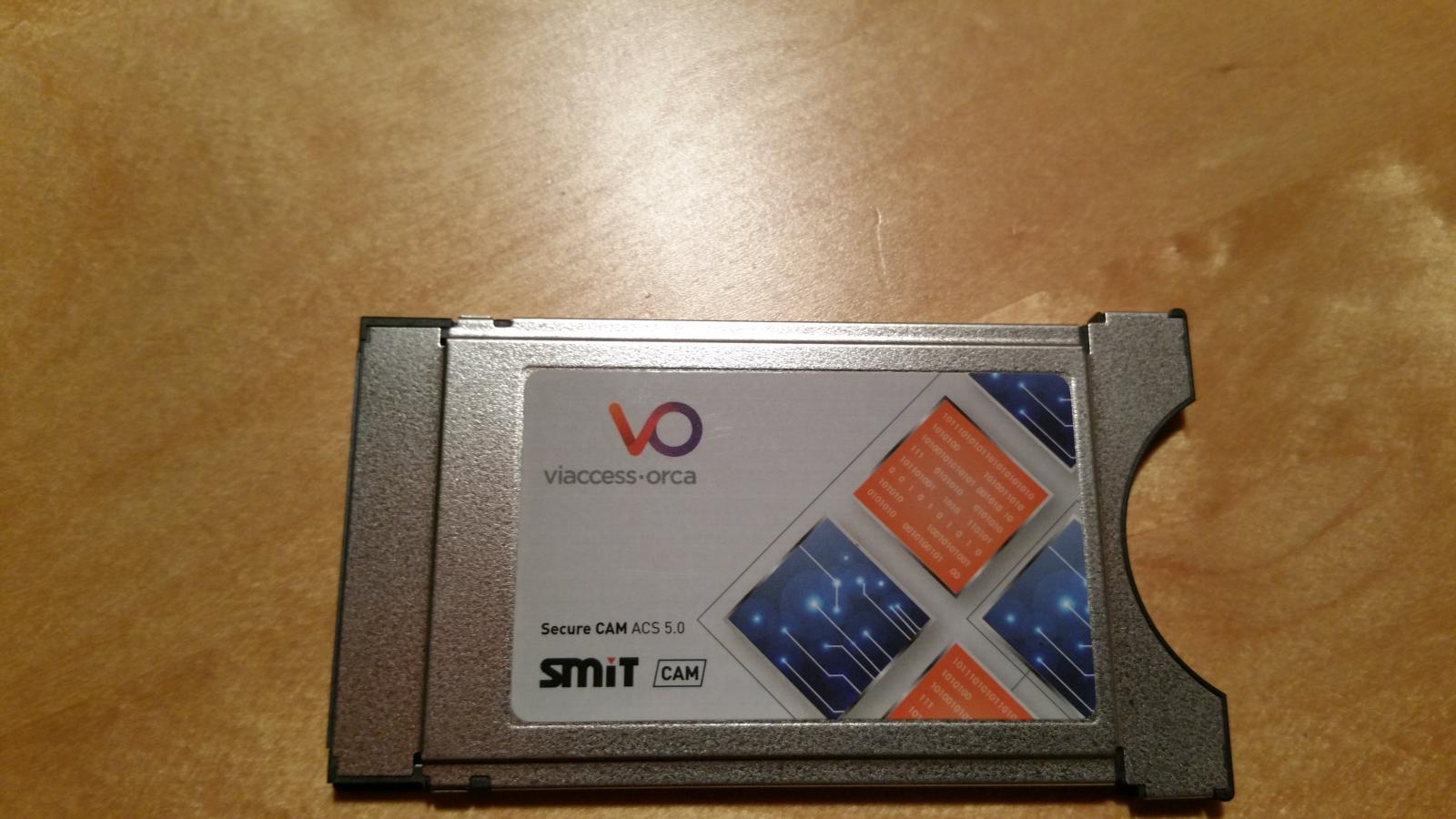

Bij mij werkt de kaart weer. Ik heb het gedaan via mijn xtrend et 10000 en openpli 4. Ik heb oscam uitgezet in openpli 4. De kaart in de ci mudle zie plaatje hier onder gedaan en hem een half uur op france 3 hd gehad en daarna heb ik hem ook nog 15 minuten in de module van fransat gehad. Ik weet helaas niet welke module de rom van de kaart heeft geüpdatet, omdat ik tussen het wissen helaas niet heb getest. Ik had met deze modules geen beeld op de zenders, maar ze konden gelukkig de rom wel updaten. Beide modules zijn viaccess. Dus ik dacht misschien kunnen die de rom wel updaten en het blijkt ook nog te kunnen ook . Ik hoop dat oscam dit ooit ook nog kan en dat ik andere mensen hier kaart ook kan helpen hun kaart weer werkende te krijgen in oscam.

zijn deze appart te koop zonder smartcard (de CI module op foto) als je al een smartcard hebt voor die update te krijgen????????

Die fransat module zijn bij mijn fransat kaart. De andere module gebruik ik om mijn srg kaart uit Zwitserland te updaten soms werkt dat in oscam niet goed. Ik heb die ci module ergens in duitsland zonder kaart gekocht.
