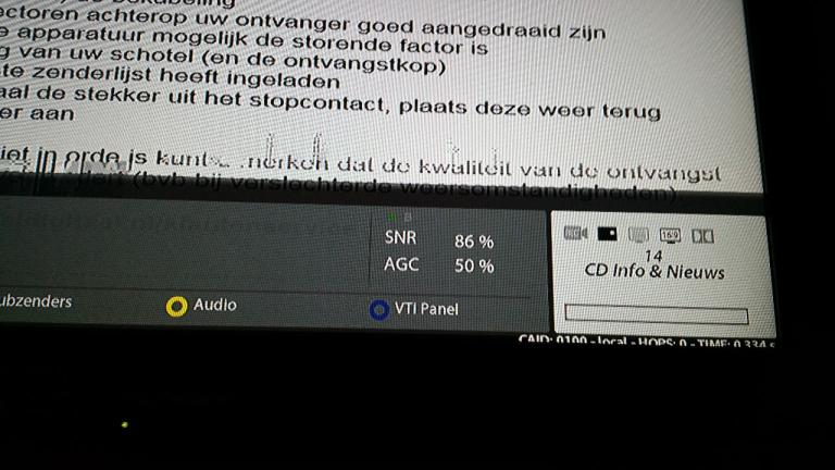

Ik denk, dat de skew van je lnb ingesteld moet worden op de transponders die storing in het beeld hebben.
  • Moderator
Het verschil bij digitale ontvangst tussen storing vrij en gestoord is flinterdun.
Een tuner welke net 1 dB ongevoeliger is kan voor dit soort problemen zorgen.
De Canaldigitaal transponders zenden uit met een symboolrate van 29.900, om per transponder meer informatie over te brengen, daarom heb je voor die transponders net iets meer signaal nodig.
Je zou nog een ding kunnen proberen, wat heel soms helpt, je ontvanger opnieuw met software laden, ook wel flashen genoemd.
  • Moderator
Wel, er is nog een manier om de kwaal te diagnosticeren.
Neem je ontvanger mee naar een kennis met een schotel en sluit hem daar aan.
Wanneer je beeld dan in orde is zal je toch het dak op moeten.
Is het beeld daar niet in orde zal je ontvanger retour verkoper moeten.

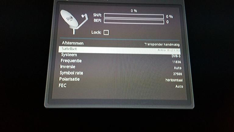

Heb je de diseqc instelling voor Astra 3 wel correct?
Waarom niet even de kanalenlijst er inzetten, misschien zit daar de fout,
je zat eerst immers op een frequentie waar geen signaal op was.
Schrijf voordat je de lijst inleest even je diseqc instellingen op.
Ik wil je wel een lijst aanleveren met programma om ze opnieuw in te lezen.
Misschien lukt het je ook zelf. laat het maar weten.

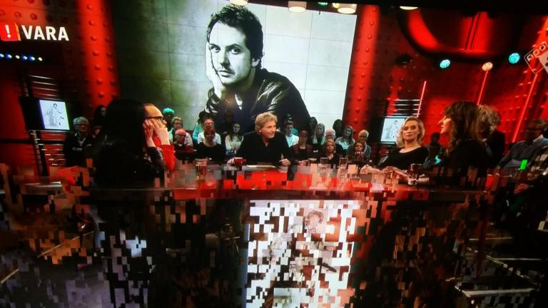

als ik de beeldstoring bekijk van bericht 11, dan zie ik artefacts van de TV en niet van de VU
dus alle beeldverbeteraars van de TV uitzetten.

Dag Tonskidutch,
Maulwurf heeft immers ook over een slecht signaal, zit op een frequentie waar geen signaal op is
(bericht 11 op plaatje 2) de kwaliteit van de foto zou door de shot van de camera o.i.d. kunnen zijn.

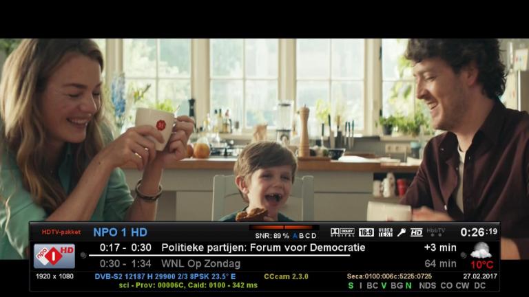

Tot mijn positieve verbazing geeft de VU daar wel een goed beeld. Alle instellingen zijn daar nagekeken. Wat wel opvallend is, is de trage zap snelheid van dit apparaat.
Dus wat er over bleef is de skew van de LBN bijstellen, net voor het donker op dak bezig geweest om deze bij te stellen, maar of ik nu naar links of naar rechts draai het beeld blijft het zelfde tot ik zover draai dat het beeld bevriest. Ook het verschuiven van de LBN hals naar binnen of buiten heeft geen positief invloed gehad.
daar is waar???
duidelijk is het niet waar goed beeld is
wat is er gebeurt?
p.s trage zapper zal wel aan je CD kaart liggen
