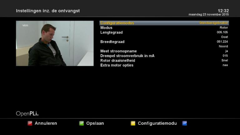

heb je er ook al eens een nieuwe zenderlijst ingezet
want 28.4???
want 28.4???
Nee, dat was een foutje, op grote afstand wil mijn bril
nog wel eens falen... :)
