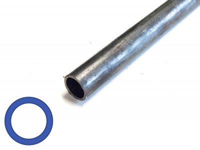

Steigerbuis van gegalvaniseerd staal, dikwandig.
Op maat te bestellen: minimale lengte 5 cm, maximale lengte 600 cm.
Genoemde prijs is per meter en word automatisch berekend in de winkelwagen op basis van de ingevoerde lengte.

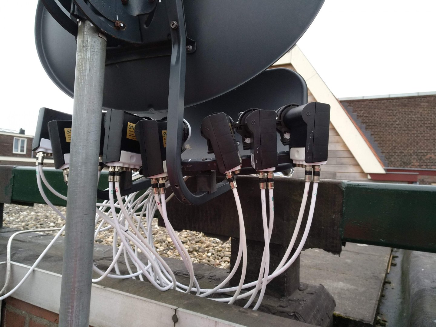

Ik ben voor mijn T90 naar een doe het zelf zaak in de buurt gereden.
Daar verkopen ze van die donker groene palen, die gebruikt worden voor hoge draad omheiningen.
Echt ideaal, heel proper, sterk en met een diameter van 60 mm en bovenaan nog een afdek-dop.

stalen buis (2") 60,3 x 2,9mm

Wel een pijp zonder dop gebruiken, voor een T-90 moet de bovenkant van de pijp 60 mm zijn.
Ik lees dat die groene tuinpalen van 60mm maar een wanddikte van 2mm hebben. Dat is te dun. Bij een flinke harde wind gaat je T90 dan schudden. Gebruik een gegalvaniseerde pijp met een wanddikte van 2,9mm. Nog dikker is voor die 2 meter overbodig.
  • Moderator
Neem gewoon een gegalvaniseerde steigerpijp.
