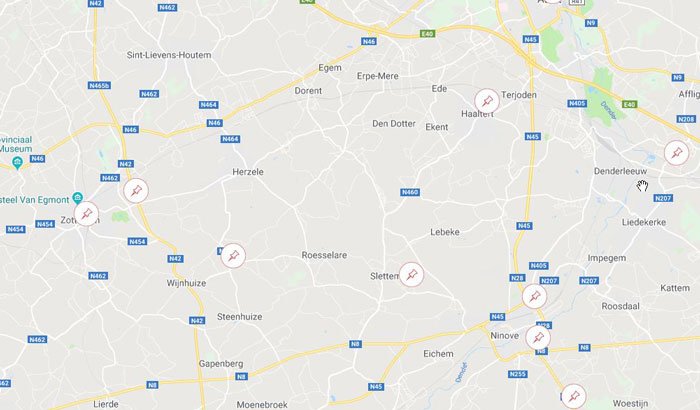

Dan moet ik waarschijnlijk naar een TVV verkooppunt een dezer dagen. Ik zal eens opzoeken waar die zijn en hopelijk niet al te ver weg.
Hoeft niet persé . Ken je niemand in je buurt die ook TVV kijkt met een kaart via een gecertificeerde ontvanger ? Gewoon vragen of je de kaartlezer even mag "lenen" met jouw kaart erin. Laat hem op VTM staan en vraag een reactivatie aan.
feedhunting , a crazy hobby !
11 uur geleden zei Crazy Sat:
Ik denk dat ik hier de enige ben die met schotelantenne kijkt in de hele buurt. Iedereen heeft Belgacom TV of Telenet  (reeds vroeger navraag gedaan).
Dus best een verkooppunt zoeken denk ik. Tenzij er iemand hier op het forum in de buurt van Herzele (Oost-Vlaanderen) woont?
