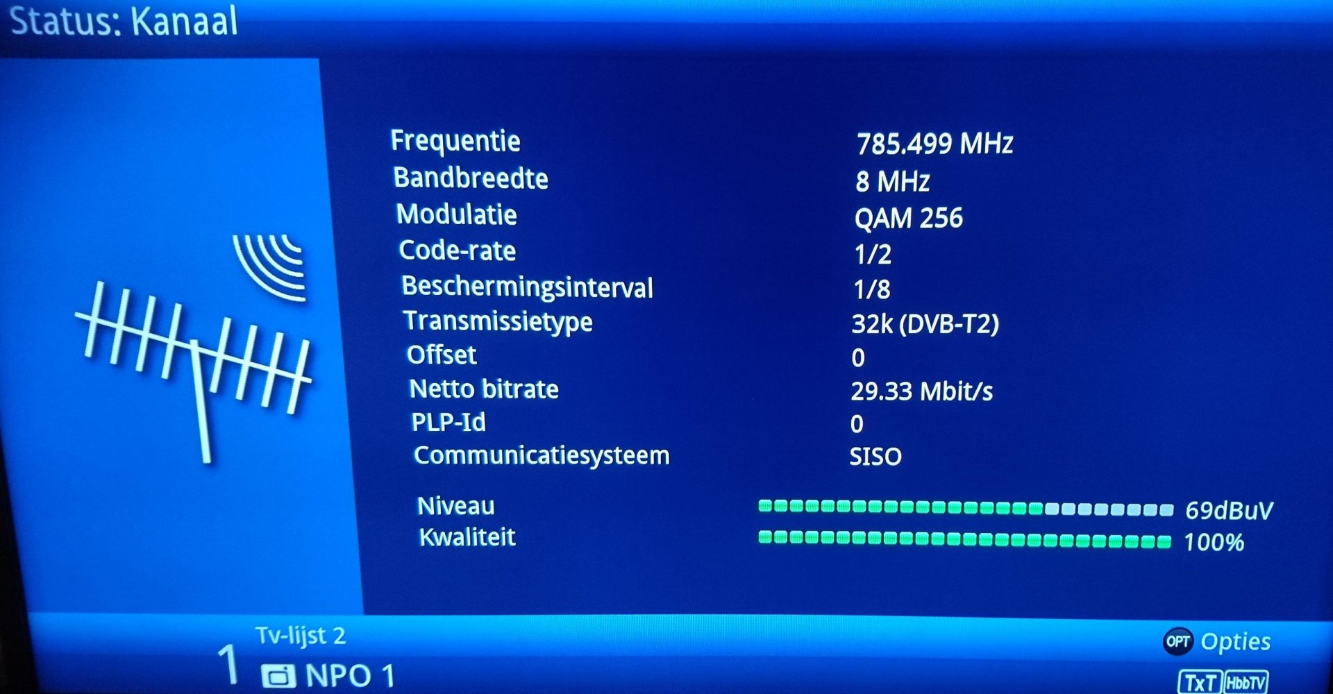

Sprietje Geplaatst: 5 oktober 2018 Geplaatst: 5 oktober 2018 De verwachtingen waren hooggespannen met de omschakeling van SD naar Full HD 1080P. Er wordt echter maar een bandbreedte van 3,76 Mbit/s gebruikt en dat zorgt er voor dat de beeldkwaliteit van kabelaanbieders en Canal Digitaal beter is. Lees meer in Totaal TV

Sprietje Geplaatst: 5 oktober 2018 Auteur Geplaatst: 5 oktober 2018 De Duitse zender ZDF HD wordt ook maar in 720P uitgezonden maar wel met een bitrate van 14 mB/s. Je hoort maar weinig mensen zeggen dat de beeldkwaliteit van ZDF niet in orde is. Misschien dat ze Digitenne ook beter in 720p kunnen uitzenden want ja, bandbreedte blijft een probleem bij Digitenne ondanks betere compressietechnieken.
luisteraar Geplaatst: 5 oktober 2018 Geplaatst: 5 oktober 2018 (aangepast) 34 minuten geleden zei Sprietje: De Duitse zender ZDF HD wordt ook maar in 720P uitgezonden maar wel met een bitrate van 14 mB/s. Je hoort maar weinig mensen zeggen dat de beeldkwaliteit van ZDF niet in orde is. Misschien dat ze Digitenne ook beter in 720p kunnen uitzenden want ja, bandbreedte blijft een probleem bij Digitenne ondanks betere compressietechnieken. 720p of 1080i/p maakt niets meer uit dat verschil in pixels zien onze ogen niet. De aangeboden beeld informatie (scherpte/kwaliteit) wordt bepaald door bitrate. Het aangeboden materiaal heeft geen grote rol een oude zwart/wit film benodigd een hogere bitrate nodig als een kleuren film. ALs de 1280/720 of de 1920/1080pixel ieder aangesproken wordt zit je snel op 12mbit 5 oktober 2018 aangepast door luisteraar
Codx Geplaatst: 5 oktober 2018 Geplaatst: 5 oktober 2018 1 uur geleden zei luisteraar: 720p of 1080i/p maakt niets meer uit dat verschil in pixels zien onze ogen niet. De aangeboden beeld informatie (scherpte/kwaliteit) wordt bepaald door bitrate. Het aangeboden materiaal heeft geen grote rol een oude zwart/wit film benodigd een hogere bitrate nodig als een kleuren film. ALs de 1280/720 of de 1920/1080pixel ieder aangesproken wordt zit je snel op 12mbit Ook dit klopt niet luisteraar. Nou en of onze ogen het verschil in resolutie/pixels zien. De kwaliteit van het beeld wordt dus bepaald door de resolutie icm het bitrate en de gebruikte codec. Een oude zwart/film benodigd geen hoger bitrate dan een kleuren, hoe kom je hier bij? En bluray schijfjes (FHD) hebben toch echt een aanzienlijk hoger bitrate dan die 12 Mbit van je. Dus stop is met dingen roepen als je er geen verstand van hebt! 1 SCHOTEL: 1,2 Mtr 50E-55W / 60cm Astra 19/23 / Airspy R2 SDR 24-1800 Mhz RECEIVERS: Dreambox 920 UHD/DM8000/800SE / VU+ Ultimo 4K Sat & Kabel & T2 / Rpi2 ADS-B FlightFeeder IPTV: KPN Glas (AoN) 1 Gbit & IPTV KPN plus+ TV box / Android 4K IPTV box / Kodi & Plex / 100+ TB Storage
luisteraar Geplaatst: 5 oktober 2018 Geplaatst: 5 oktober 2018 Je mag het controleren meet op een goede duitse zender de bitrates bij een zwart/wit film of kleuren opname Met 12mb zou ik tevreden zijn hoe hoger de bitrate hoemeer beeld informatie verzonden wordt hoe beter het beeld. Inderdaad @Codx als je geen verstand hebt mond houden Moet wel inruimen van bij dvb-t2 in NL een andere codex gebruikt wordt als een duitse tv zender in dvb-s2 dus kan de bitrate iets lager zijn door betere compressie
Tonskidutch Geplaatst: 5 oktober 2018 Geplaatst: 5 oktober 2018 16 minuten geleden zei Codx: Dus stop is met dingen roepen als je er geen verstand van hebt dat is niet de eerste keer over het zelfde thema nota BELE misschien is het NOG beneden verwachting beste Totaal TV en gebruikers van DIGITENNE maar betreffende Mb/s en MB/s is het duidelijk ondermaats (DVB-T2 HVEC duitsland levert) Citaat Dieses Komprimierungsverfahren liegt der in Deutschland eingeführten HD-Variante zugrunde. Sein großer Vorteil ist die deutlich höhere Übertragungseffizienz (bis zu 50 Prozent), weshalb bei gleicher Bandbreite (45,5 Mbit/s) mehr Sender in HD übertragen werden können. 5,6875MB/s Fat Freddy's Drop Bohannon
