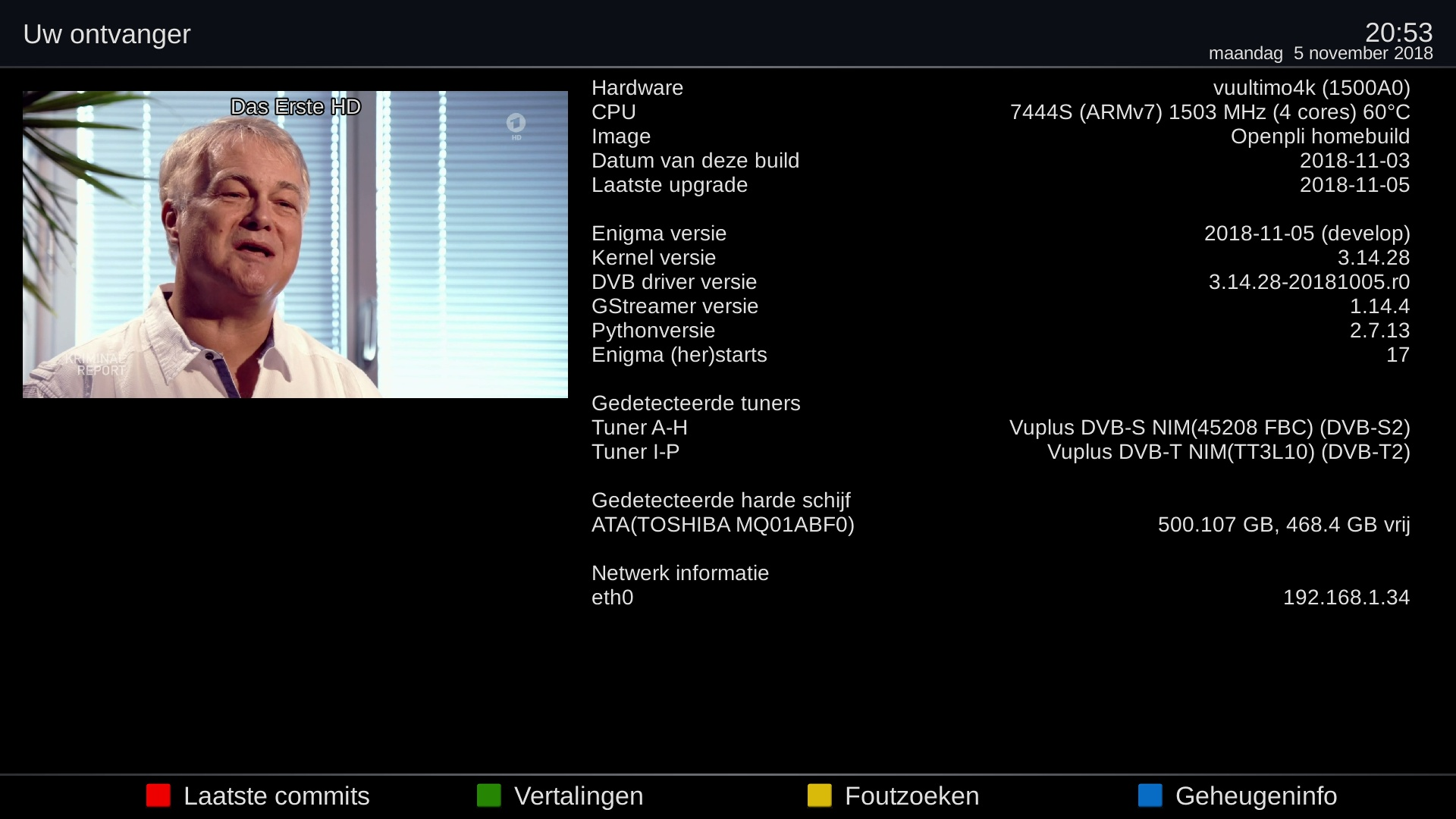

M'n Vu+ geeft geen beeld op DVB-T2, op de PC die er aan hangt wel.
dan leg eens uit wat je met de pc die eraan hangt bedoeld
het gaat niet over een receiver maar over een USB stick voor je pC

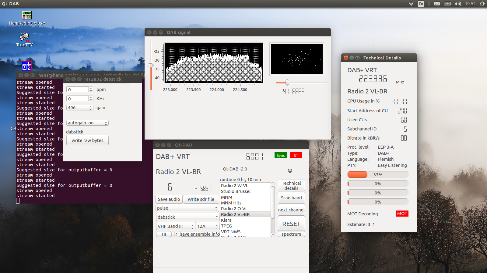

Nu hebben ze iets gevonden dat die chip van de usb stick in een modus
gezet kan worden dat die raw kan ontvangen tussen 40mhz en 1 ghz.
Dat ontvangen raw signaal kan software omzetten om dab+ te ontvangen.
Of er ook al software is dat raw dvb-t2 kan omzetten weet ik niet technisch wel
mogelijk.

ik heb het in dit topic over een USB stick voor DVB-T die men kan hergebruiken voor DAB+
daar het toestel blijkbaar afhankelijk van de chipset meer kan en dus hergebruikt kan worden
kijk naar de youtube film en vindt ook de site met software, drivers en tools.

Algemeen kan gezegd worden dat meerdere types chipsets in raw mode gezet kan worden
waardoor de software de dab+ kanalen er uit kan filteren.
Is dus niet enkel beperkt tot 1 chipset .

1.de chip wordt niet gewijzigd.
2.is al heel goed getest zoek maar eens naar sdr (software defined radio)
3.die software werkt met meerdere chip sets.

RTL-SDR driver in combinatie met welle.io geprobeerd
las net dat je wel de originele windows drivers van RTL moet hebben bij dat model
maar genoeg gespeculeerd, ik krijg een test exemplaar van een kennis, om het zelf eens te proberen... ;)

Was met mn mobieltje. In Playstore welle.io geinstalleerd, vervolgens rtl-sdr driver, want daar vroeg ie om.
Gelukkig ondersteunde m'n mobielte Usb on the go, dus met een klein kabeltje kon ik zo mn usb dvb-t stick verbinden met mn mobiel.
Dus niet met mn pc geprobeerd ;).
Zou ook nog niet weten hoe... maar jij stelt dus dat de originele windows rtl-sdr driver wel 'mijn' chipset ondersteunt... zou er nog eens naar kunnen kijken, bedankt voor de tip in ieder geval.

Is natuurlijk niet alleen de chipset(die kunnen vaak verschillende technieken aan om kosten tedrukken alleen andere demod en tuner benodigt), de tuner moet ook geschikt zijn en vaak zijn die dat net niet, er zijn idd uitzonderingen en vaak met een Realtek chip.
Ik gebruik al jaren de DAB player van Andreas Gsinn en werkt met diverse USB-stickjes. Mooi programma.
Er zijn diverse drivers te downloaden, daar zitten ook tekstbestanden bij voor welke sticks die geschikt zijn. De ID's die daarin genoemd worden zijn uit te lezen in Apparaatbeheer in Windows.
Zou grappig zijn als DAB+ ook zou werken op Enigma2.
Via de Welle.io app op Android heb ik het ook werkend, echter de USB-stick vreet stroom, batterij was in ruim een half uur leeg (wat normaal meer dan een dag duurt), dus ik ga eerst een snoertje maken dat de stick gevoed wordt. Tevens een betere antenne aansluiten.

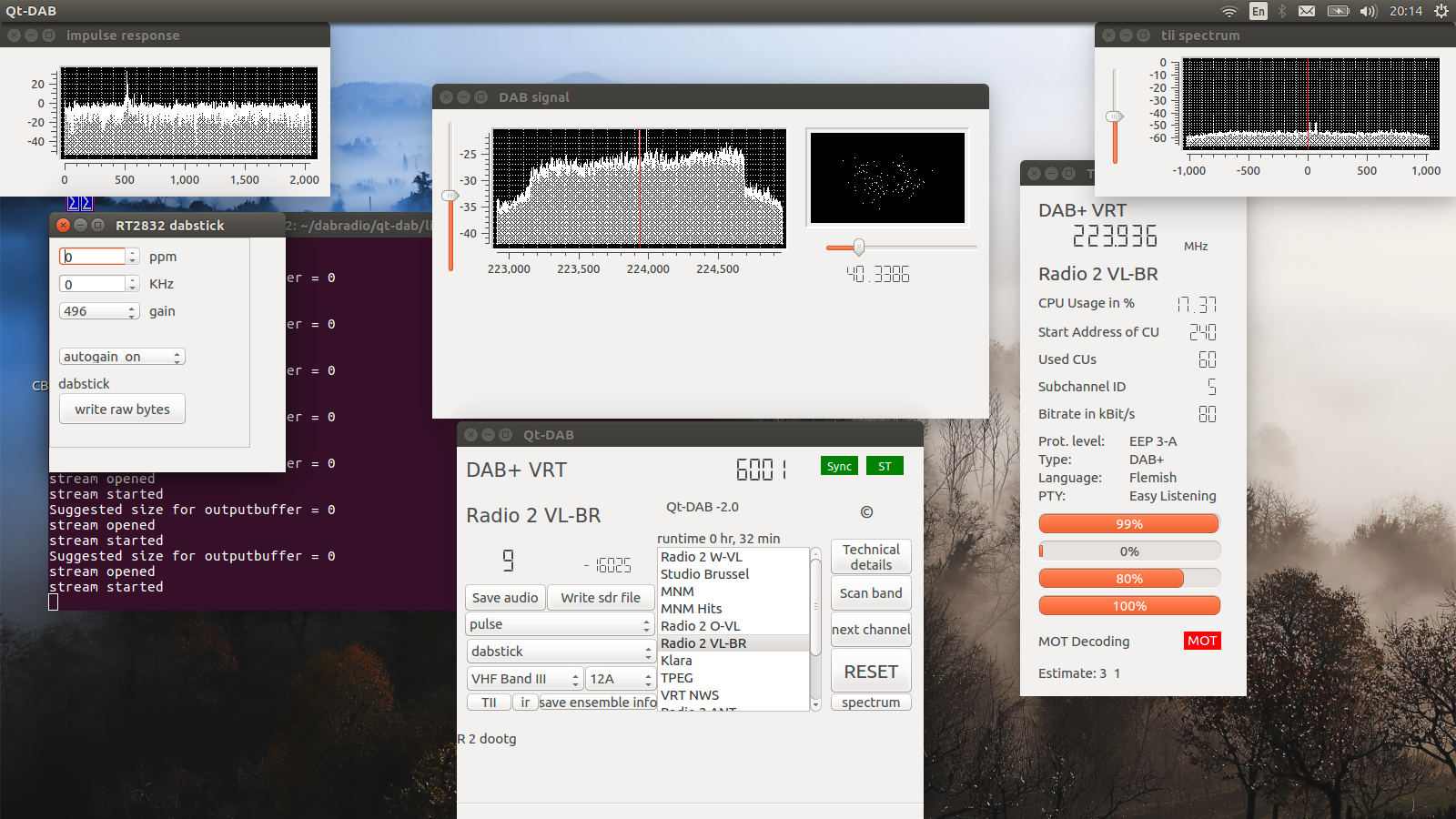

ik gebruik de R820T2 heeft de rtl chip of die T2 aan kan zoals op type staat ?
SDR werkt met die stick ook op linux
Kan wel melden dat de usb stick veel ongevoeliger is als de TV
Net zo als bij jou via stick haperingen via tv en dvbt2 tuner vu geen probleem.
Voor ontvangst dab+ via usb stick zal je een goede antenne nodig hebben
