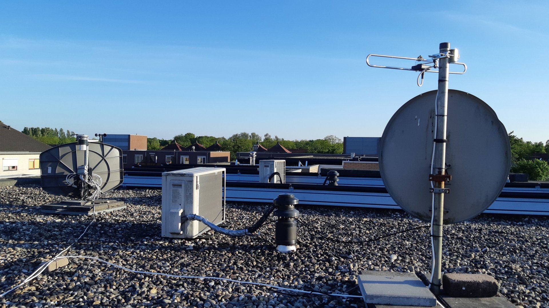

Leuke aansluitende vraag op het vooraf gaande ..
Ik heb een DAB+ antenne gekocht bij een zaak die weet waar hij over praat.
De antenne lijkt ontzettend veel op een gesloten dipool.
Volgens de verkoper moet je de antenne in de horizontale stand monteren.
Ja dat gaat tegen je gevoel in,  dat zegt hij zelf ook, want DAB+ wordt in NL immers verticaal uitgezonden.
Maar zo haalt hij al tijden de beste resultaten bij de dab+ antennes die hij zelf plaatst.
Zelf heb ik ook even de proef op de som genomen.
En inderdaad lijkt hij gelijk te hebben. Horizontaal krijg ik wat betere resultaten dan verticaal (zoals op de foto).

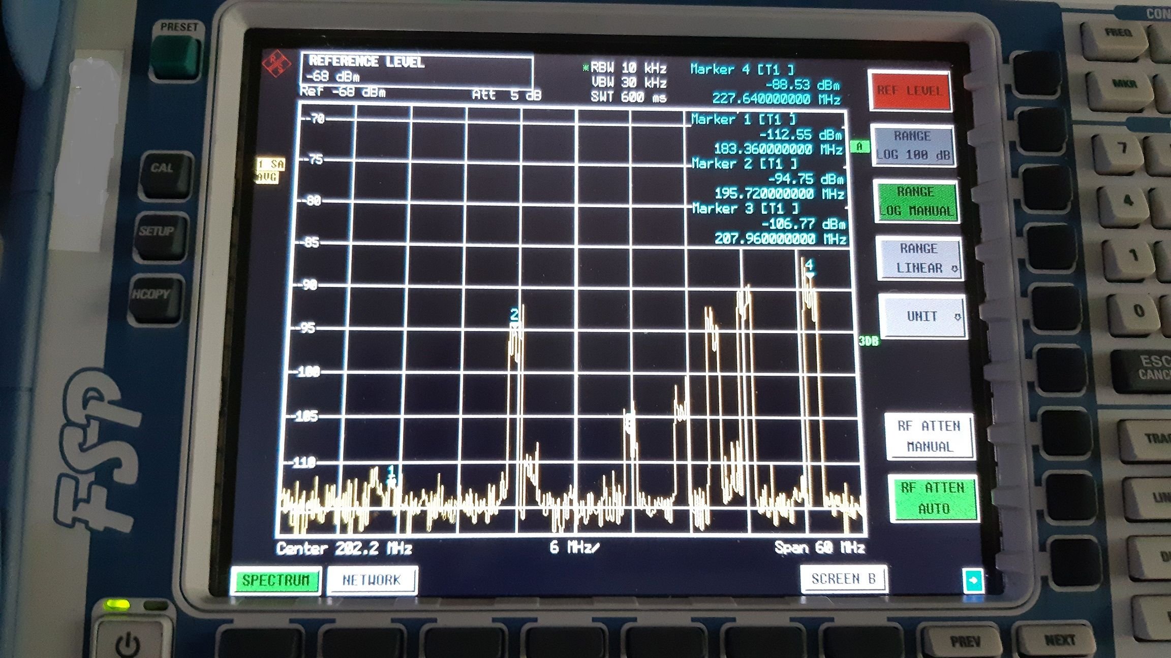

20200605_085942.thumb.jpg.db21f2300a135069edda9a9267a6216c.jpgAls aanvulling op mijn eerdere berichtje ... de DAB antenne die ik gebruik is de DAB antenne die ook in de eerder genoemde combi zit verwerkt.
Dus frequentie bereik rond de 200 MHz,
Ik heb de antenne aan de spectrum analyzer gehangen en de landelijke transponders komen netjes binnen. Ik ben niet weg van de signaalsterktes .. -90dBm op een buitenantenne zou toch beter moeten. Zet ik direct een antenne op de ingang van de analyzer dan zie ik nog minder. Kennelijk is bij mij (Purmerend) het DAB signaal gewoon niet al te sterk.
Echter ik denk dat er een probleem is met de receiver, want het verhaal wordt nu raar ..
Hang ik de DAB antenne aan de coax (hirschmann 75ohm) dan zegt mijn ontvanger dat hij geen DAB zenders ziet.  Volgens de analyzer komt er wel echter signaal binnen.
Daarna hang ik de antenne aan de coax, maar nu  laat ik de buitenmantel geen contact maken. En ziedaar ... op transponder 6B hoor ik ineens Arrow Rock.
Dat is raar want dat signaaltje komt volgens de analyzer amper boven de ruis uit. De snoei harde landelijke zenders wil mijn ontvanger maar niet zien (signaal 0, maar volgens de analyzer wel een sterk signaal).
Voor de zekerheid even gemeten of de receiver geen gelijk spanning meestuurt (voor externe versterker) die misschien kort gesloten wordt door de gevouwen dipool, maar dat is niet het geval.
Hang ik er een signaal versterker tussen (afscherming bij de antenne nog steeds niet aangesloten), dan knallen de landelijke zenders ineens uit mijn speakers. Maar arrow rock ... geeft dan signaal  0%. Mogelijk verdrinkt het zwakke signaaltje in de ruis.
Net of de dab unit van mijn yamaha receiver de weg kwijt is. Ik heb al zo'n vermoeden dat deze unit niet zo'n best stukje techniek is.
Alles is 75 ohm, maar toch werkt het beter als ik de afscherming los haal.
Versterker uit : arrow rock, versterker aan, landelijke zenders.
Nog even een experiment gedaan door de DAB antenne te verwisselen voor een antenne voor 50/144/70 maar resultaat vergelijkbaar.
aangepast door CaptDistraction

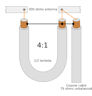

  • Moderator
Polarisatie van de antenne mag als verticaal worden verondersteld?
  • Moderator
Het lijkt erop dat je coax kabel "straalt" is die wel met een balun of transformator aangepast aan de impedantie van je antenne?
Het klinkt inderdaad als een behoorlijke misaanpassing in de antenne, of dat de coaxkabel ergens een zeer scherpe knik maakt.
