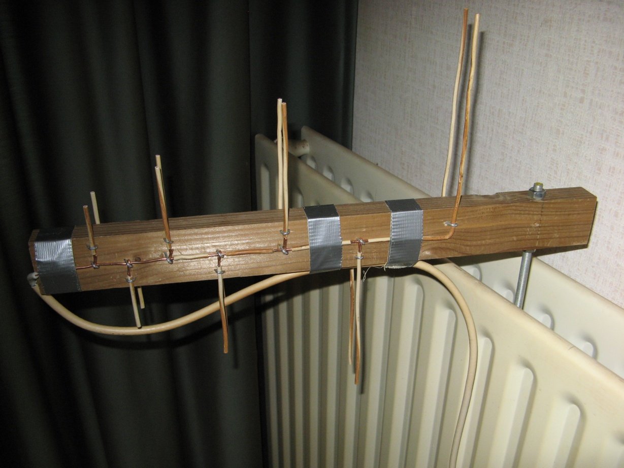

johnno Geplaatst: 11 juli 2019 Geplaatst: 11 juli 2019 Ik heb vanavond even snel dit log-per antennetje in elkaar geflanst van installatiedraad. http://rtv.0cpm.nl/dvb-t.html Het heeft de SNR van het signaal uit NH zo'n 10% omhooggeschroefd, maar Utrecht lukt nog steeds niet.

johnno Geplaatst: 13 juli 2019 Geplaatst: 13 juli 2019 (aangepast) 2 uur geleden zei OFDM: Ik dacht altijd dat een log per nou niet bepaald een eenvoudige antenne was om te maken. Jammer dat Utrecht nog niet lukt maar op zolder werkt ie vast. Het is maar een heel eenvoudig ding hoor, en het ziet er ook niet uit in de huiskamer. Ik heb gewoon een stukje hout gebruikt, dat naar ik aanneem goed genoeg isoleerd zolang het droog blijft. Zelfs het solderen heb ik achterwege gelaten, door de verbindingen simpelweg met een draadkram te realiseren. Toch wel leuk wat je met slechts een stukje installatiedraad kan bereiken. Of het ding op zolder werkt weet ik niet. Ik heb wel al eens provisorisch een coax kabel naar de zolder getrokken om te zien wat mijn sprietje daar binnenhaalde, maar dat bleek totaal geen winst op te leveren. Niet zo gek, want de eventueel te behalen winst wordt waarschijnlijk teniet gedaan door de lange kabellengte. Ik verwacht dat hetzelfde voor de log per zal gelden, tenzij ik er natuurlijk een antenneversterkertje aan hang. 13 juli 2019 aangepast door johnno
johnno Geplaatst: 13 juli 2019 Geplaatst: 13 juli 2019 Bij nadere bestudering ben ik me gaan realiseren dat ik flink geblunderd heb. Ik heb me nooit eerder in de log per verdiept, maar de ene helft moet natuurlijk precies tegenovergesteld zijn aan de andere. Beetje dom, maar dat ga ik uiteraard zo snel mogelijk herstellen.
OFDM Geplaatst: 13 juli 2019 Geplaatst: 13 juli 2019 12 minuten geleden zei johnno: Bij nadere bestudering ben ik me gaan realiseren dat ik flink geblunderd heb. Ik heb me nooit eerder in de log per verdiept, maar de ene helft moet natuurlijk precies tegenovergesteld zijn aan de andere. Beetje dom, maar dat ga ik uiteraard zo snel mogelijk herstellen. Waar het maken van een foto al niet goed voor is! Dan heb je na het aanpassen wel kans op meer signaal😊
johnno Geplaatst: 13 juli 2019 Geplaatst: 13 juli 2019 13 minuten geleden zei OFDM: Waar het maken van een foto al niet goed voor is! Dan heb je na het aanpassen wel kans op meer signaal😊 Dat hoop ik wel, ja. Beschouw mijn ontwerp maar als een nieuw type antenne. Wat denk je van 'log periodiekeblunder'?

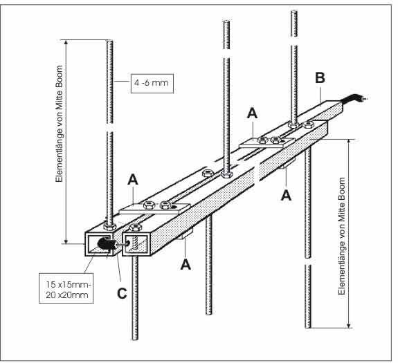

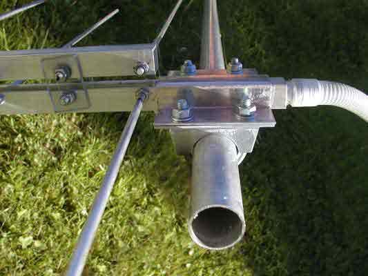

johnno Geplaatst: 13 juli 2019 Geplaatst: 13 juli 2019 5 uur geleden zei johnno: Bij nadere bestudering ben ik me gaan realiseren dat ik flink geblunderd heb. Ik heb me nooit eerder in de log per verdiept, maar de ene helft moet natuurlijk precies tegenovergesteld zijn aan de andere. Beetje dom, maar dat ga ik uiteraard zo snel mogelijk herstellen. Ik heb de fout inmiddels hersteld, maar veel heeft het niet opgeleverd. Hilversum nagenoeg gelijk gebleven, en nog altijd geen Ijsselstein. Vreemd genoeg wel verbetering van het signaal van Almere, terwijl de antenne daar juist niet op gericht staat. Ik heb nog wel een vraagje voor de wat meer ervaren antennebouwers. De website waar ik het ontwerp vandaan heb geeft te kennen dat beide helften van de antenne volledig van elkaar gescheiden dienen te blijven. Maar in een filmpje van een andere doehetzelver zag ik dat de twee hoofdgeleiders achter (dus bij de langste pennen) met elkaar verbonden zijn. Mijn vraag is dus, wat is juist?
Sprietje Geplaatst: 13 juli 2019 Auteur Geplaatst: 13 juli 2019 Een goede vraag, het wordt beide gedaan, zie de bijlages.
johnno Geplaatst: 14 juli 2019 Geplaatst: 14 juli 2019 9 uur geleden zei Sprietje: Een goede vraag, het wordt beide gedaan, zie de bijlages. Bedankt voor de info, Sprietje. Biedt een van deze methoden een voorkeur boven de ander?
Sprietje Geplaatst: 14 juli 2019 Auteur Geplaatst: 14 juli 2019 Dat weet ik niet, vandaar dat ik schrijf, een goede vraag. Ik heb me vroeger heel veel met antennes bezig gehouden maar hoofdzakelijk Yagi en niet periodiek logaritmisch.

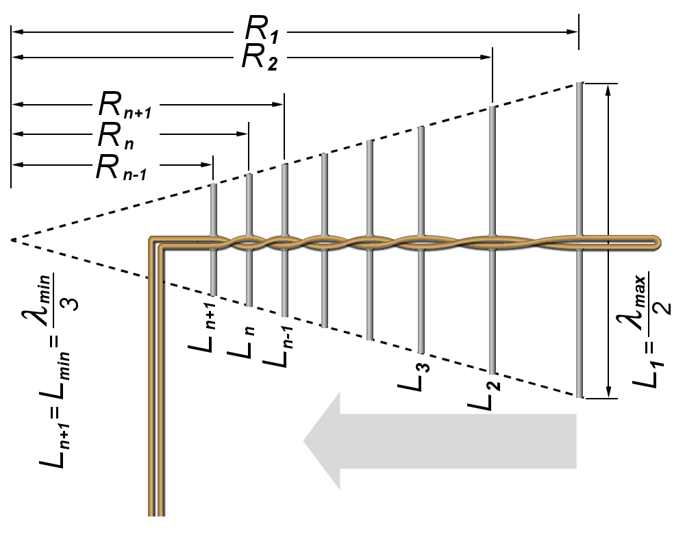

on4aa Geplaatst: 14 juli 2019 Geplaatst: 14 juli 2019 Hier hebben jullie mijn LPDA-calculator met wat meer uitleg: https://hamwaves.com/lpda/en/index.html De draadgevoede versie heeft een karakteristieke impedantie van 200 Ω en wordt eerder voor HF (tot 30 MHz) toegepast. Een impedantietransformerend balun is daarbij doorgaans vereist. Bij de volledige metalen versie vormen beide aluminiumprofielen een transmissielijn met een impedantie van 75 Ω. Dergelijke ontwerpen gebruikt men voor VHF en UHF omdat impedantietransformatoren op deze frequenties zouden bijdragen tot te hoge verliezen.
