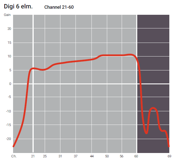

Sprietje Geplaatst: 14 juli 2019 Auteur Geplaatst: 14 juli 2019 Beste OFDM Het heeft weinig zin om de gain van een UHF-antenne te laten zien vanaf 400MHz. De UHF-band loopt vanaf kanaal 21 en dat is 470MHz. Als ik de grafiek vanaf 470MHz bekijk is de afval in de lage frequenties lang niet zo dramatisch als de grafiek doet vermoeden. Hierbij een 6 elem. Triax Digi 6 elm. met LTE-filter.

OFDM Geplaatst: 14 juli 2019 Geplaatst: 14 juli 2019 18 minuten geleden zei Sprietje: Beste OFDM Het heeft weinig zin om de gain van een UHF-antenne te laten zien vanaf 400MHz. De UHF-band loopt vanaf kanaal 21 en dat is 470MHz. Als ik de grafiek vanaf 470MHz bekijk is de afval in de lage frequenties lang niet zo dramatisch als de grafiek doet vermoeden. Hierbij een 6 elem. Triax Digi 6 elm. met LTE-filter. Ik citeerde die grafiek van on4aa maar inderdaad loopt de UHF pas vanaf kanaal 21. Nu vind ik voor slechts 6 elementen een verschil in versterking van 5 dB toch nog best wat maar het zijn ook geen vlindervormige elementen. Al zolang als er breedbandige Yagi antennes bestaan verloopt de curve op die manier.

Sprietje Geplaatst: 14 juli 2019 Auteur Geplaatst: 14 juli 2019 Bij de breedband UHF-antenne die ik laat zien is er een verschil van 5dB tussen kanaal 21 en kanaal 60. Als je dan bedenkt dat het signaal van een lager kanaal sterker binnen komt en er ook minder verlies is in de coaxkabel bij kanaal 21 dan bij kanaal 60, is het binnenkomende signaal in de ontvanger behoorlijk gelijk.

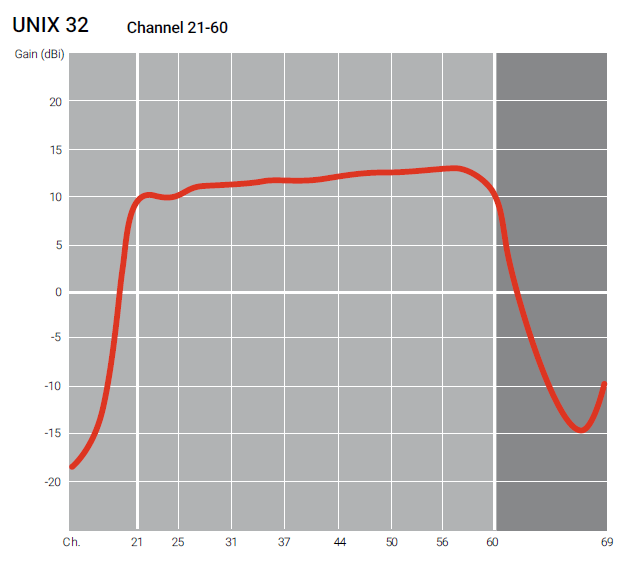

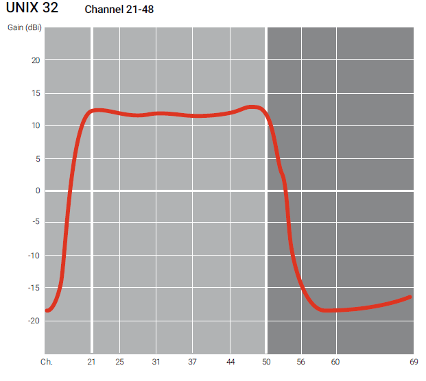

Sprietje Geplaatst: 14 juli 2019 Auteur Geplaatst: 14 juli 2019 (aangepast) Als je een Triax Unix 32 LTE antenne gebruikt is het verschil tussen de lage en hoge UHF-kanalen nog veel minder, slechts 3dB. Gebruik je een antenne die niet de volledige UHF-band beslaat, is het verschil hooguit 1dB. 14 juli 2019 aangepast door Sprietje

OFDM Geplaatst: 14 juli 2019 Geplaatst: 14 juli 2019 (aangepast) @Sprietje: De Unix antennes van Triax hebben de breedbandige vlinder directoren. Dit blijkt dus duidelijk een vlakker gain verloop te leveren. Wel een heel erg mooie grafiek die unix32 van 21 tot 48! 14 juli 2019 aangepast door OFDM
