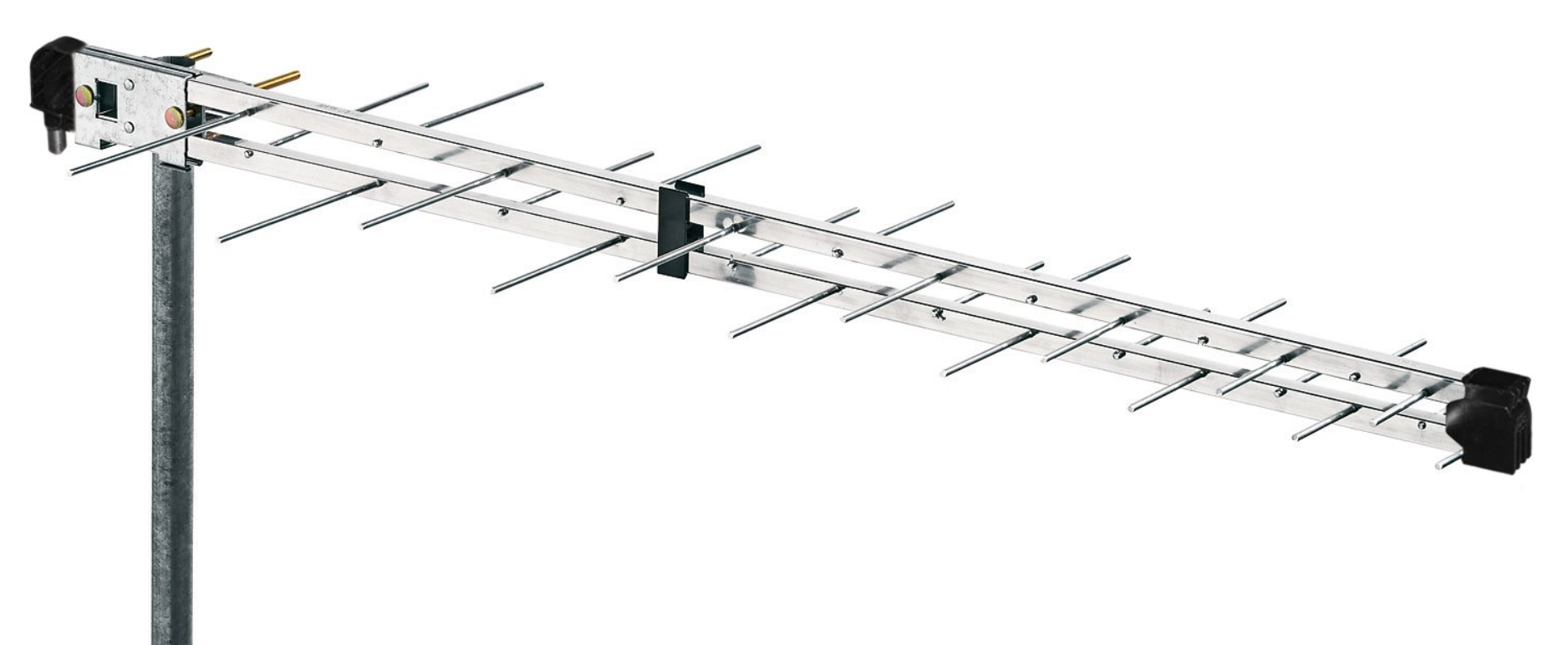

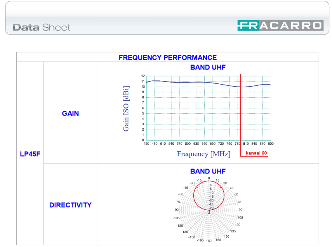

Sprietje Geplaatst: 14 juli 2019 Auteur Geplaatst: 14 juli 2019 Ook het Italiaanse merk Fracarro, ontstaan uit de vroegere Nederlandse TEWEA (Technisch Wetenschappelijk Apparatenbureau) in Amsterdam, in 1964 overgenomen door Philips en later als Fracarro verder gegaan, heeft een mooie vlakke UHF-breedband-antenne. Het is de Fracarro LP45F periodiek logaritmische antenne, zie de bijlages. Zelf ben ik niet zo'n liefhebber van periodiek logaritmische antennes. Ik heb vroeger de periodiek logaritmische antenne van TEWEA gehad. Als het hagelde werd het beeld een en al sneeuw. Heel goed te verklaren. Alle elementen maken deel uit van de dipool en elk hagelkorreltje wat op een van de vele elementen valt, geeft een stoorsignaaltje. Nu uit zich dat tegenwoordig met de digitale ontvangst natuurlijk niet meer in sneeuw in het beeld maar het zal de signaalkwaliteit toch zeker ook niet bevorderen.

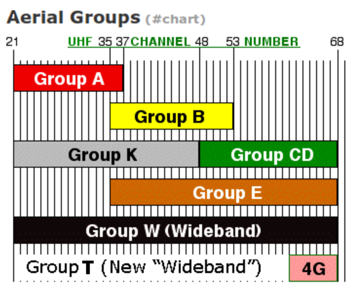

johnno Geplaatst: 14 juli 2019 Geplaatst: 14 juli 2019 1 uur geleden zei OFDM: @Sprietje: De Unix antennes van Triax hebben de breedbandige vlinder directoren. Dit blijkt dus duidelijk een vlakker gain verloop te leveren. Wel een heel erg mooie grafiek die unix32 van 21 tot 48! Weer wat geleerd! Ik vroeg me al een tijdje af welk nut die vlindervorm zou kunnen hebben. De grafieken maken wel duidelijk dat het verstandig is bij aankoop van een nieuwe antenne voor een een kan 21-48 versie te gaan. Helaas moet je in Nederland nog wel een kaarsje meenemen om ze te kunnen vinden. In Engeland is dat een stuk makkelijker, want hun zogenaamde Group K antenne is daar al jaren in het assortiment.
OFDM Geplaatst: 15 juli 2019 Geplaatst: 15 juli 2019 (aangepast) 21 uur geleden zei Sprietje: Ook het Italiaanse merk Fracarro, ontstaan uit de vroegere Nederlandse TEWEA (Technisch Wetenschappelijk Apparatenbureau) in Amsterdam, in 1964 overgenomen door Philips en later als Fracarro verder gegaan, heeft een mooie vlakke UHF-breedband-antenne. Het is de Fracarro LP45F periodiek logaritmische antenne, zie de bijlages. Zelf ben ik niet zo'n liefhebber van periodiek logaritmische antennes. Ik heb vroeger de periodiek logaritmische antenne van TEWEA gehad. Als het hagelde werd het beeld een en al sneeuw. Heel goed te verklaren. Alle elementen maken deel uit van de dipool en elk hagelkorreltje wat op een van de vele elementen valt, geeft een stoorsignaaltje. Nu uit zich dat tegenwoordig met de digitale ontvangst natuurlijk niet meer in sneeuw in het beeld maar het zal de signaalkwaliteit toch zeker ook niet bevorderen. Prachtige curve, heel mooi als meetantenne! Interessant die observatie dat hij storing geeft bij "kortsluiting" in de boom van de antenne. Dat zal ook bij DVB-T2 niet goedkomen! Dat soort ontwerpen zijn wel bruikbaar in een binnenomgeving. Dat geldt naar mijn idee ook wel een beetje voor de antennes met die vlindertjes die op kunststof steuntjes staan. Daar heb ik van Kathrein helaas twee ernstige schade gevallen van gezien. Daar blijft een degelijke yagi met elementen hard op de boom wel intact. Die geschiedenis doet me ineens ook denken aan een oud Philips ontwerp, de longwing of superwing. Die had ook problemen met kunststof steuntjes heb ik van horen zeggen. Heb je daar ook iets van? 15 juli 2019 aangepast door OFDM

johnno Geplaatst: 15 juli 2019 Geplaatst: 15 juli 2019 3 uur geleden zei OFDM: Jawel, breedbandigheid. Net zo'n breedbandig type is de horizontaal gepolariseerde batwing. Hieronder in het mooiste toren klim filpje dat ik ken. Ja een antenne aangepast voor kanaal 48 als piek is een zeker moeilijk! De meeste fabrikanten hebben weinig motivatie om bestaande ontwerpen aan te passen voor een dB of wat denk ik. Engeland is wel grappig dat je dat noemt want zoals gewoonlijk doen ze daar alles anders. Op zendmasten werden voorheen alle kanalen in een cluster gegroepeerd zodat je een kanaalgroep yagi kon gebruiken. Ik ken allleen A t/m D als ik mij goed herinner maar er is ook een breedband uitgekomen. Het werd waarschijnlijk ook heel moeilijk om met al die veranderingen de zenders in een cluster te houden? Dat is inderdaad een heel indrukwekkend filmpje. Hier een staatje van de huidige Britse groepen:
on4aa Geplaatst: 16 juli 2019 Geplaatst: 16 juli 2019 17 uur geleden zei OFDM: Prachtige curve, heel mooi als meetantenne! Interessant die observatie dat hij storing geeft bij "kortsluiting" in de boom van de antenne. Inderdaad, als men zo een log-periodische antenne verticaal buiten gebruikt, komen beide bomen horizontaal te liggen. De bomen doen dubbeldienst als een parallelle transmissielijn die elk dipoolelement voedt. Een beetje hagel tussen beide bomen en de transmissielijn is kortgesloten, en het signaal weg.

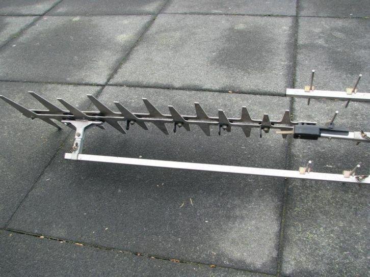

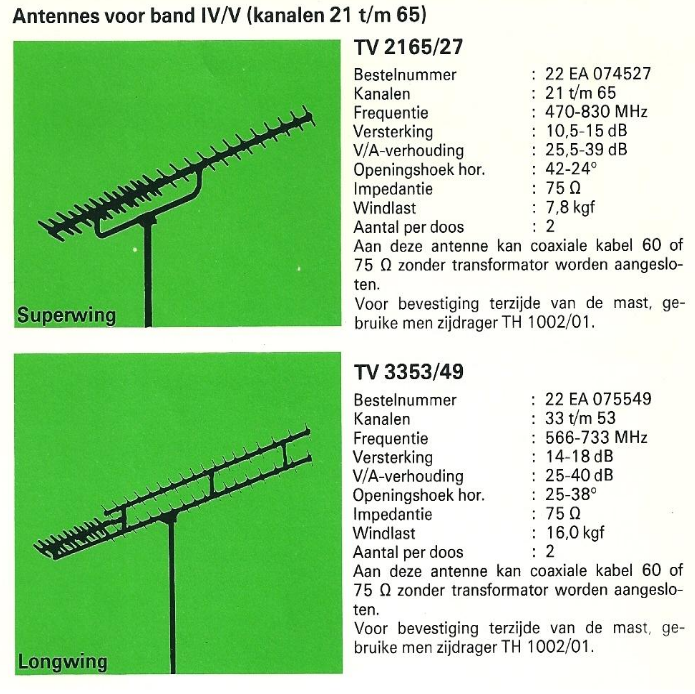

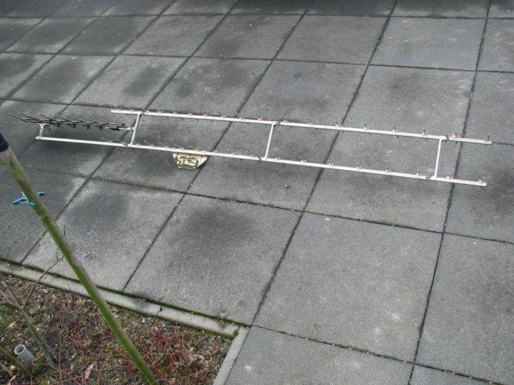

Sprietje Geplaatst: 16 juli 2019 Auteur Geplaatst: 16 juli 2019 OFDM schrijft: "Die geschiedenis doet me ineens ook denken aan een oud Philips ontwerp, de longwing of superwing. Die had ook problemen met kunststof steuntjes heb ik van horen zeggen. Heb je daar ook iets van?" Natuurlijk heb ik daar ook iets van:
OFDM Geplaatst: 16 juli 2019 Geplaatst: 16 juli 2019 16 uur geleden zei johnno: Dat is inderdaad een heel indrukwekkend filmpje. Hier een staatje van de huidige Britse groepen: Wel een mooi systeem! De A, B en C/D met gelijk brede banden. De A is band IV en E is vergelijkbaar met de oude band V indeling. Die W is later gekomen en de K voor de 5G herindeling? De T is in plaats van W maar dan met een afsnijfrequentie van 700 MHz lijkt me? In feite blijven alleen A, B en K van toepassing. Het is aan de ene kant wel jammer dat de band smaller wordt maar toch is het om een boel redenen wel beter. Het had alleen gelijk van kanaal 68 terug naar 48 moeten zijn. Er worden nu ook nog volop antennes verkocht met 800 MHz 4G filter terwijl dat over een paar jaar alweer fout is pfff.
OFDM Geplaatst: 16 juli 2019 Geplaatst: 16 juli 2019 3 uur geleden zei Sprietje: OFDM schrijft: "Die geschiedenis doet me ineens ook denken aan een oud Philips ontwerp, de longwing of superwing. Die had ook problemen met kunststof steuntjes heb ik van horen zeggen. Heb je daar ook iets van?" Natuurlijk heb ik daar ook iets van: Ha geweldig, wat een nostalgie!! Geinig die heggeschaar achterop. Het lijkt een combinatie van log per met yagi en dan weer met meer etages, ze verzinnen mooie dingen. Heb je ook zulke mooie foto's van de Dezi-Pfeil van Kathrein? Als jij hem niet hebt ga ik een foto zoeken. Ik ben nog steeds verliefd op de Siemens kanaalgroep antennes die in Nederland voor de centrale antennes werden gebruikt. Onverwoestbaar en jaren geleden een hele lading nieuwe en bijna nieuwe kunnen bemachtigen. Die waren in groepen van bijvoorbeeld 21 t/m 29 of 49 t/m 55. De langste van 3 meter heb ik helaas weggehaald omdat Wesel kanaal 52 en 55 geschiedenis is. Dat waren ook 60 ohm antennes, nostalgie. De omzetters die eraan hingen heb ik nog massa's van omgeregeld: dik 50 dB gain met een kristal en directe omzetting van UHF naar band 1 of 3. Er was een hele lijst met verboden omzettingen waarbij je zelf interferentie had lol.
