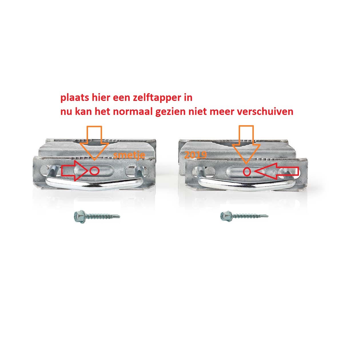

Sprietje Geplaatst: 28 juni 2019 Geplaatst: 28 juni 2019 Hoewel de triple-lnb gemaakt is voor een schotel van 60cm, geeft hij op een schotel van 70cm toch beter signaal maar het afstellen is vele malen moeilijker. Het je ook al eens gekeken of de elevatie optimaal staat? Om hem heel precies in de goede richting af te kunnen stellen, kun je een parker (zelftapper) in de bovenste klembeugel zetten, zie hier:
smetje limb.BE Geplaatst: 29 juni 2019 Geplaatst: 29 juni 2019 je zou nu een markering kunnen maken op je beugel of zet hem met een zelf tapper vast Db. 900UHD 2X. 4x twin lnb 1x bosat 1.50m .Dreambox 7020hd v2 . Dreambox 800 Db 8000 1x. Db 800se Db 2X 500HD Sab unix triple 2x. Xsarius Galaxy 4K. Gigablue trio. Gigablue Quad Plus. Zgemma H7 Cabel en Sat Samsung UE65MU7070 4K Ultra HD Smart LED Samsung UE46F6650SSXXN led 1x LG 60"lb 870v
