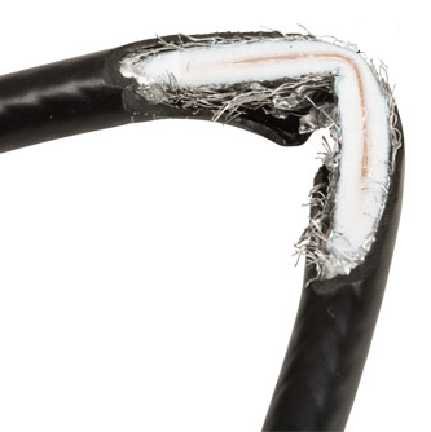

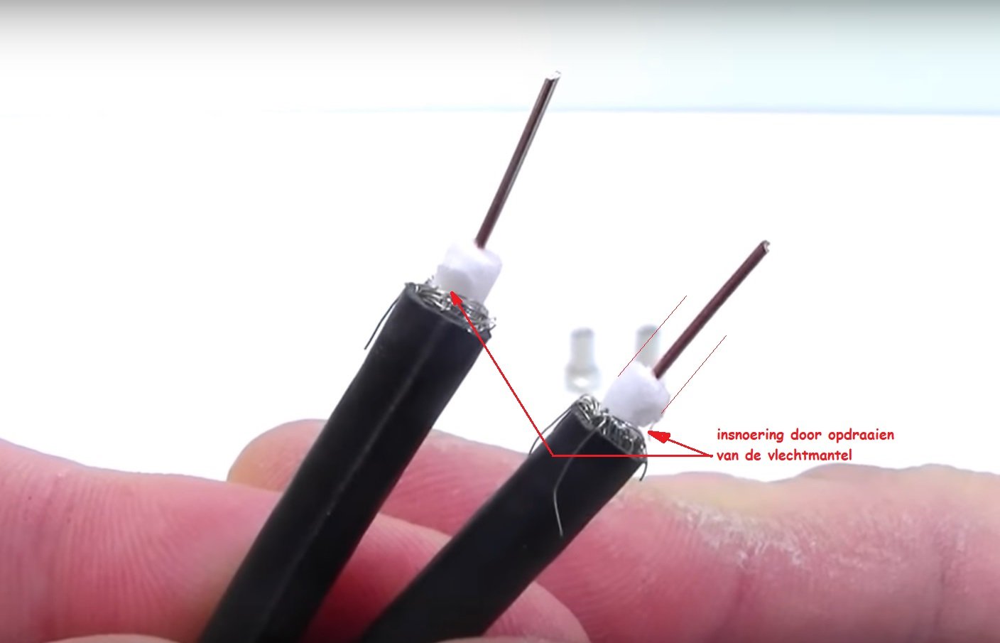

Sprietje Geplaatst: 1 november 2019 Geplaatst: 1 november 2019 Sorry a33, ik bedoelde PE schuim. Ja, die site ken ik. Maar waarom zou een te korte bocht in een coaxkabel wel tot problemen leiden en een insnoering niet?

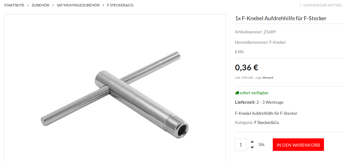

a33 Geplaatst: 1 november 2019 Geplaatst: 1 november 2019 (aangepast) Ik krijg het vaak ook maar met moeite met de hand voor elkaar; zeker als ik er meer achter elkaar deed, deden m'n vingers daarna goed zeer (4 LNBs naar 2 switches: 16 F-pluggen)! Sindsdien gebruik ik een "aufdrehhilfe" zoals deze op deze foto: Sprietje had eerder in dit topic al een soortgelijk hulpstuk als dit, laten zien op een foto. Overigens vind ik het geen probleem, als de connector goed strak om de kabel komt te zitten. Immers bij het aansluiten op een F-vrouwtje, of bij het loskoppelen daarvan, wil je niet dat de F-opschroefconnector per ongeluk een stukje losdraait van de kabel. Ik ben nog wel eens situaties tegengekomen, waar dat wat al te gemakkelijk gebeurde. Met als gevolg, dat de massaverbinding in de plug er niet beter op werd. Groet, A33 1 november 2019 aangepast door a33 Tip: Als je reageert op een post, geef dan altijd een citaat van de (gehele) post waar je op reageert. Sommige leden kunnen namelijk hun oorspronkelijke posts achteraf nog wijzigen, en wel veel langer dan de sinds jaar en dag in de huisregels (voor alle leden) vermelde periode van 30 minuten. Dat dat inbreuk doet aan de continuïteit van de foruminhoud, en een ongelijk speelveld creëert, wordt kennelijk (helaas) niet belangrijk geacht.
Sprietje Geplaatst: 1 november 2019 Geplaatst: 1 november 2019 Als je de Cabelcon aandraaihulp gebruikt, zie laatste afbeelding van maandag 17:30uur, dan kun je daar zowel de F-connectors mee op de coax schroeven als de F-connectors op de lnb en switches schroeven.

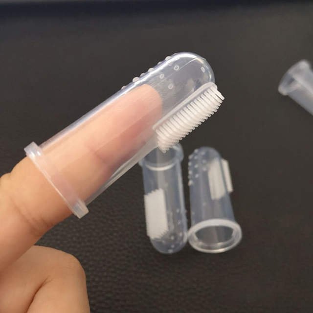

Sprietje Geplaatst: 4 november 2019 Geplaatst: 4 november 2019 Bezeren aan de vlechtdraad doe je niet tijdens het opschroeven van de F-connector maar tijdens het ombuigen van de vlechtmantel. Omdat het ook beter is niet met je vingers aan de vlechtmanteldraadjes te komen, is een tandenborstel een prima hulpmiddel.
