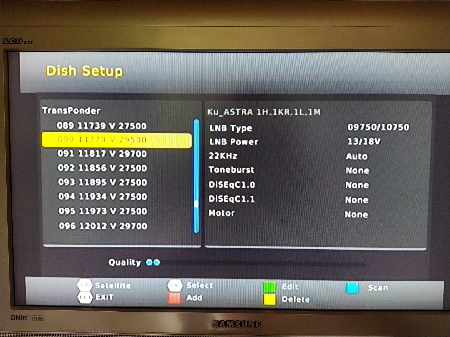

lonnebol Geplaatst: 29 juni 2020 Geplaatst: 29 juni 2020 Hallo, Mijn eerste vraag hier. Ik heb ook even rondgezocht op het forum maar het niet echt gevonden en voorheen ook gegoogeld, maar het duizelt me aan alle informatie. Wij hebben een vakantiehuisje in Oost-Duistland. Net onder Dresden bij de Tsjechische grens. Echt buitengebied en dus de enige manier om tv te ontvangen is via de schotel. Bij de aankoop van het huisje een paar jaar geleden zat er al een schotel op het huis en was er een (simpele) ontvanger aanwezig. We hebben ook beeld (FTA), maar de ontvangst is belabberd. Veel zender vindt hij wel, maar hebben geen beeld en anderen geeft hij bijna continu aan dat de ontvangst slecht is. Nu gaan we over twee weken weer die kant op en willen we de schotel opnieuw uitrichten (ik heb een kastje om het signaal te testen) en misschien vervangen. In het verleden (ruim 10 jaar geldeden) heb ik thuis Canal Digitaal gehad met een 60 cm Triax-schotel met een duo LNB (Astra 1 enb 3?). De ontvanger heb ik ooit aan een oom weggegeven. Voor nu is de ontvangst van FTA Duitse zenders meer dan voldoende, maar in de toekomst willen we er misschien toch een Canal Digitaal smartcard in kunnen zetten om Nederlandse zender te kunnen ontvangen. De ontvanger zal dus ook vervangen moeten worden. Eigenlijk heb ik de volgende vragen: Hoe moet de schotel uitgericht worden i.c.m. de duo LNB voor FTA Duitse zenders en toekomstige ontvangst van Nederlandse zenders? Ik denk dat hij nu op 19.2 uitgericht staat. Welk merk/welke ontvanger zou goed zijn voor een toekomstige Canal Digitaal smartcard, duo LNB en FTA Duitse zenders? Dit moet het liefst wel een tweedehands model zijn/niet te prijzig. Bedankt alvast.
Mimisiku Geplaatst: 29 juni 2020 Geplaatst: 29 juni 2020 Wellicht handig om te kijken op dishpointer.com om te kijken hoe je de schotel moet richten. Afhankelijk van de locatie en schoteldiameter is er goede ontvangst mogelijk.. Astra3 en Astra1 zijn sterke satellieten. Dat is in Duitsland op zich met een 60cm schotel al goed mogelijk. Belangrijk is wel dat de schotel vrij zicht heeft. Bomen/begroeiing is funest. De ontvanger: ook weer budgetgebonden. Een ontvanger met enkele tuner kost nieuw tussen de €100~€140. Daarin moet minimaal een kaartslot in zitten (voor de losse smartcard van Canal Digitaal). Bezit je géén losse smartcard, dan raad ik aan deze via dit forum van iemand over te kopen. En daar moet je niet té lang mee wachten!! Heb je al een CI van Canal Digitaal (CAM701) dan dient je ontvanger over een CI slot te beschikken.. Ben je van zins om tegelijk te kijken én op te nemen dan moeten er minimaal twee tuners in de box zitten (duurder) Afscheid….. Nog een paar maandjes te gaan…
Codx Geplaatst: 29 juni 2020 Geplaatst: 29 juni 2020 2 uren geleden, Mimisiku zei: <zucht> Het juiste advies is een enigma2 ontvanger met een CI slot omdat we niet weten wanneer Canal Digitaal het onmogelijk maakt om de losse kaarten in een publieke softcam te gebruiken. Een ontvanger met alleen een kaartslot zal dan niet meer voldoen of je moet via een payserver gaan kijken. Die kunnen zich meestal wel oplossingen permitteren. Uiteraard kun je ook kiezen voor een Canal Digitaal box maar dan zit je vast aan hun zenderlijst. Of voor een CI module maar dan kun je weer niet kijken en opnemen tegelijk meen ik. Daar gaan meer tuners niks aan veranderen. Verder de schotel uitrichten op 23,5 oost in de center en 19,2 er naast. (23,5 is net iets zwakker) Wel zorgen dat je vrij uitzicht hebt en opletten dat je de duo-LNB op de juiste wijze monteert. SCHOTEL: 1,2 Mtr 50E-55W / 60cm Astra 19/23 / Airspy R2 SDR 24-1800 Mhz RECEIVERS: Dreambox 920 UHD/DM8000/800SE / VU+ Ultimo 4K Sat & Kabel & T2 / Rpi2 ADS-B FlightFeeder IPTV: KPN Glas (AoN) 1 Gbit & IPTV KPN plus+ TV box / Android 4K IPTV box / Kodi & Plex / 100+ TB Storage
