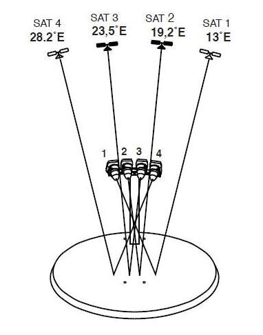

BrunoVP Geplaatst: 9 september 2021 Auteur Geplaatst: 9 september 2021 14 uren geleden, Sprietje zei: Nou, dan ben je voorlopig nog niet afgesteld. Dat is waar. Maar nu kan ik de transponders 1 voor 1 instellen. Deze namiddag zouden de nieuwe lnb's toekomen samen met de multifeed arm. Dus als ik ergens logisch nadenk, is het volgende van toepassing. Op de multifeed vanaf achter gezien. Naar de schotel toe. Zou de meest rechtse Hotbird zijn dan Astra1, Astra3 en Astra2. Het is maar een weet. En Sprietje: geduld is een schone deugd. Het zal me toch eens moeten lukken om de zaak aan de praat te krijgen. Heb nu al volgende parameters opgezocht: Breedtegraad: 51.01587° N (51° 0' 57") Lengtegraad: 4.244426° O (4° 14' 39") Stad: [onbekend] Land: België WaveFrontier tilt-hoek (skew): 101.14° Stelt U de scheeflagenhoek (skew) in door draaien van de schotel met 11.14° naar oosten. Dat komt precies neer op de waarde 101.14° die U op de scala angegeven vind!!! (gezien van achteren) WaveFrontier elevatiehoek: 29.59° (centraale satelliet) WaveFrontier azimutbereik: 15.5° (28.5° O -> 13.0° O) LNB Satelliet* Azimuth-hoek Elevatiehoek LNB justeringsrail 1 meest oostelijk gelegen satelliet: Astra 2E (Eutelsat 28E) (28.5° O) 149.90° 27.33° L -8.1 2 Astra 2F / 2G (28.2° O) 150.25° 27.43° L -7.8 3 Badr 4/5/6 (26.0° O) 152.82° 28.14° L -5.5 4 Badr 4/5/6/7 (26.0° O) 152.82° 28.14° L -5.5 5 Eutelsat 25B/Es'hail 1 (25.8° O) 153.06° 28.21° L -5.3 6 Astra 3B (23.5° O) 155.80° 28.88° L -2.9 7 Eutelsat 21B (21.5° O) 158.22° 29.41° L -0.8 imaginaire centraale satelliet: 20.75° O 159.13° 29.59° 0.0 8 Arabsat 5C (20.0° O) 160.05° 29.77° R 0.7 9 Astra 1KR/L/M/N (19.2° O) 161.04° 29.95° R 1.6 10 Eutelsat 16A (16.0° O) 165.01° 30.59° R 4.8 11 meest westelijk gelegen satelliet: Eutelsat Hot Bird 13B/C/E (13.0° O) 168.79° 31.05° R 7.9 * Twee satellieten met een afstand van minder dan 1,5° kunnen worden ontvangen met een LNB!
BrunoVP Geplaatst: 9 september 2021 Auteur Geplaatst: 9 september 2021 2 minuten geleden, BrunoVP zei: Dat is waar. Maar nu kan ik de transponders 1 voor 1 instellen. Deze namiddag zouden de nieuwe lnb's toekomen samen met de multifeed arm. Dus als ik ergens logisch nadenk, is het volgende van toepassing. Op de multifeed vanaf achter gezien. Naar de schotel toe. Zou de meest rechtse Hotbird zijn dan Astra1, Astra3 en Astra2. Het is maar een weet. En Sprietje: geduld is een schone deugd. Het zal me toch eens moeten lukken om de zaak aan de praat te krijgen. Heb nu al volgende parameters opgezocht: Breedtegraad: 51.01587° N (51° 0' 57") Lengtegraad: 4.244426° O (4° 14' 39") Stad: [onbekend] Land: België WaveFrontier tilt-hoek (skew): 101.14° Stelt U de scheeflagenhoek (skew) in door draaien van de schotel met 11.14° naar oosten. Dat komt precies neer op de waarde 101.14° die U op de scala angegeven vind!!! (gezien van achteren) WaveFrontier elevatiehoek: 29.59° (centraale satelliet) WaveFrontier azimutbereik: 15.5° (28.5° O -> 13.0° O) LNB Satelliet* Azimuth-hoek Elevatiehoek LNB justeringsrail 1 meest oostelijk gelegen satelliet: Astra 2E (Eutelsat 28E) (28.5° O) 149.90° 27.33° L -8.1 2 Astra 2F / 2G (28.2° O) 150.25° 27.43° L -7.8 3 Badr 4/5/6 (26.0° O) 152.82° 28.14° L -5.5 4 Badr 4/5/6/7 (26.0° O) 152.82° 28.14° L -5.5 5 Eutelsat 25B/Es'hail 1 (25.8° O) 153.06° 28.21° L -5.3 6 Astra 3B (23.5° O) 155.80° 28.88° L -2.9 7 Eutelsat 21B (21.5° O) 158.22° 29.41° L -0.8 imaginaire centraale satelliet: 20.75° O 159.13° 29.59° 0.0 8 Arabsat 5C (20.0° O) 160.05° 29.77° R 0.7 9 Astra 1KR/L/M/N (19.2° O) 161.04° 29.95° R 1.6 10 Eutelsat 16A (16.0° O) 165.01° 30.59° R 4.8 11 meest westelijk gelegen satelliet: Eutelsat Hot Bird 13B/C/E (13.0° O) 168.79° 31.05° R 7.9 * Twee satellieten met een afstand van minder dan 1,5° kunnen worden ontvangen met een LNB! Gevonden via: https://satlex.be/nl

BrunoVP Geplaatst: 9 september 2021 Auteur Geplaatst: 9 september 2021 Op 7-9-2021 om 19:37, BrunoVP zei: Dank je, het Chinees is al veel duidelijker geworden. Nog even geduld voor de nieuwe LNB's toekomen. Alleen maar hopen dat ik nu wel signaal zal hebben. Duizend maal excuses voor het plaatsen van een verboden link. Maar in mijn euforie dat ik iets zelf gevonden had er niet bij nagedacht. Wou enkel de foto weergeven. Zal een volgende keer even beter nadenken voor ik iets deel.
BrunoVP Geplaatst: 9 september 2021 Auteur Geplaatst: 9 september 2021 32 minuten geleden, Sprietje zei: Ja die calculator ken ik maar de skew van de schotel klopt niet helemaal. Bij deze wordt aangegeven 11,14° skew en volgens mijn berekening moet dat 12,84° zijn. Al diverse malen gebleken dat mijn berekening klopt en die van Satlex niet. Mogelijk heeft dat te maken met het feit dat Satlex uit gaat van de T55 / T90 met een dubbele reflrctor. Mijn beredenering is dan toch juist. dat is al mooi mee genomen. Wat de skew betreft, deze moet toch te optimaliseren met de Bente, of ben ik nu helemaal fout?
