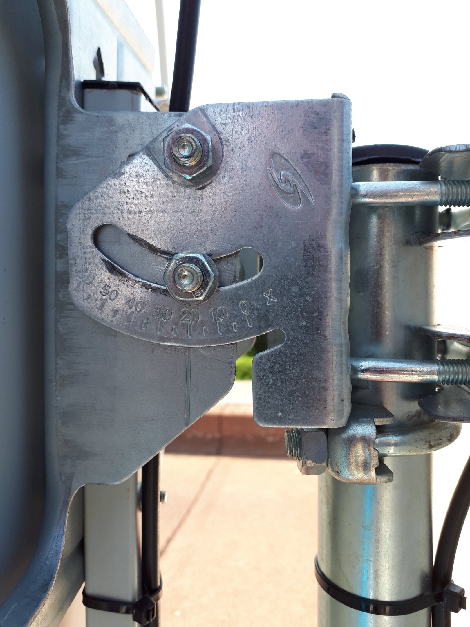

BrunoVP Geplaatst: 20 september 2021 Auteur Geplaatst: 20 september 2021 22 minuten geleden, Sprietje zei: En komt de elevatieschaalverdeling nu een beetje overeen met de elevatie die je voor de satellieten nodig hebt zo tussen de 28 en 30 graden? 24 minuten geleden, Sprietje zei: En komt de elevatieschaalverdeling nu een beetje overeen met de elevatie die je voor de satellieten nodig hebt zo tussen de 28 en 30 graden? Hoe bizar het ook mogen klinken. Ja.
BrunoVP Geplaatst: 20 september 2021 Auteur Geplaatst: 20 september 2021 UPDATE. UPDATE. Met maar 1 LNB gericht op 19.2° OOST 19.2 356 TV fta en 214 radio. 28.2 203 TV fta en 171 radio 23.5 63 Tv fta en 8 radio 13 7 Tv fta En nu kan ik helemaal niet meer volgen. Kan dit wel?

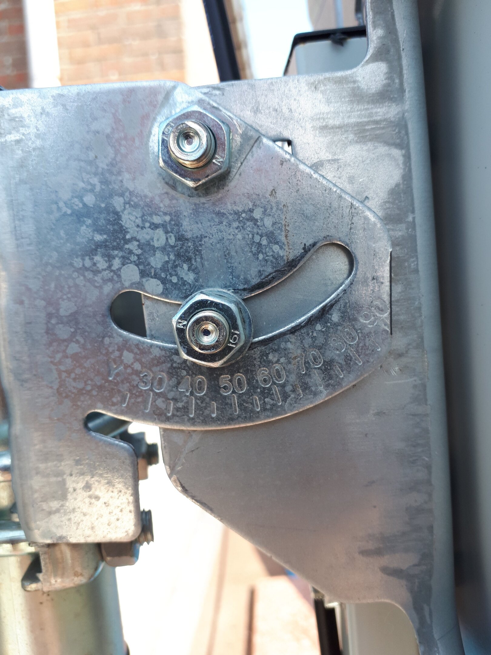

Sprietje Geplaatst: 20 september 2021 Geplaatst: 20 september 2021 Nee, je kunt alleen maar zenders ontvangen van de Astra 19,2 als de schotel op de 19,2 is uitgericht. Staan de zenders van de andere satellieten er misschien in van de keren dat je de schotel aan het afstellen was. Het kan ook zijn dat de zenders wel zijn toegewezen aan andere satellieten maar dat ze in werkelijkheid gewoon van de Astra 19,2 zijn. Dit kun je hier even controleren: https://www.lyngsat.com/Astra-1KR-1L-1M-1N.html en https://nl.kingofsat.net/pos-19.2E.php Wat betreft de schaalverdeling: Als je uitgaat dat de zijkant van de beugel de wijzer is om af te lezen, vind ik dat maar een vreemde zaak dat die zijde helemaal schuin op de schaalverdeling staat. Dat geeft maar een slechte aflezing.
BrunoVP Geplaatst: 20 september 2021 Auteur Geplaatst: 20 september 2021 3 minuten geleden, Sprietje zei: Nee, je kunt alleen maar zenders ontvangen van de Astra 19,2 als de schotel op de 19,2 is uitgericht. Staan de zenders van de andere satellieten er misschien in van de keren dat je de schotel aan het afstellen was. Het kan ook zijn dat de zenders wel zijn toegewezen aan andere satellieten maar dat ze in werkelijkheid gewoon van de Astra 19,2 zijn. Dit kun je hier even controleren: https://www.lyngsat.com/Astra-1KR-1L-1M-1N.html en https://nl.kingofsat.net/pos-19.2E.php Wat betreft de schaalverdeling: Als je uitgaat dat de zijkant van de beugel de wijzer is om af te lezen, vind ik dat maar een vreemde zaak dat die zijde helemaal schuin op de schaalverdeling staat. Dat geeft maar een slechte aflezing. Laat dat nu het vreemde wezen. TV heeft nooit kunnen scannen wegens niet goed uitgericht. Schotel stond veel te hoog. Meer dan 50° elevatie. Maar bon soit, heb nu toch al ergens een resultaat. En dat is het voornaamste. Uitlezing zal ook wel niet echt juist zijn omdat mast niet voor 100% in de pas staat. Maar daar denk ik een oplossing voor te hebben.
BrunoVP Geplaatst: 20 september 2021 Auteur Geplaatst: 20 september 2021 9 minuten geleden, BrunoVP zei: Laat dat nu het vreemde wezen. TV heeft nooit kunnen scannen wegens niet goed uitgericht. Schotel stond veel te hoog. Meer dan 50° elevatie. Maar bon soit, heb nu toch al ergens een resultaat. En dat is het voornaamste. Uitlezing zal ook wel niet echt juist zijn omdat mast niet voor 100% in de pas staat. Maar daar denk ik een oplossing voor te hebben. Volgens wat ik zie mag je niet uitgaan met de stand van de schroef annex bout. Deze geven een vertekend beeld. Schotel staat op ongeveer 30°. Volgens de foto een ietsje meer. Maar ik heb ontvangst. En dat telt toch?
