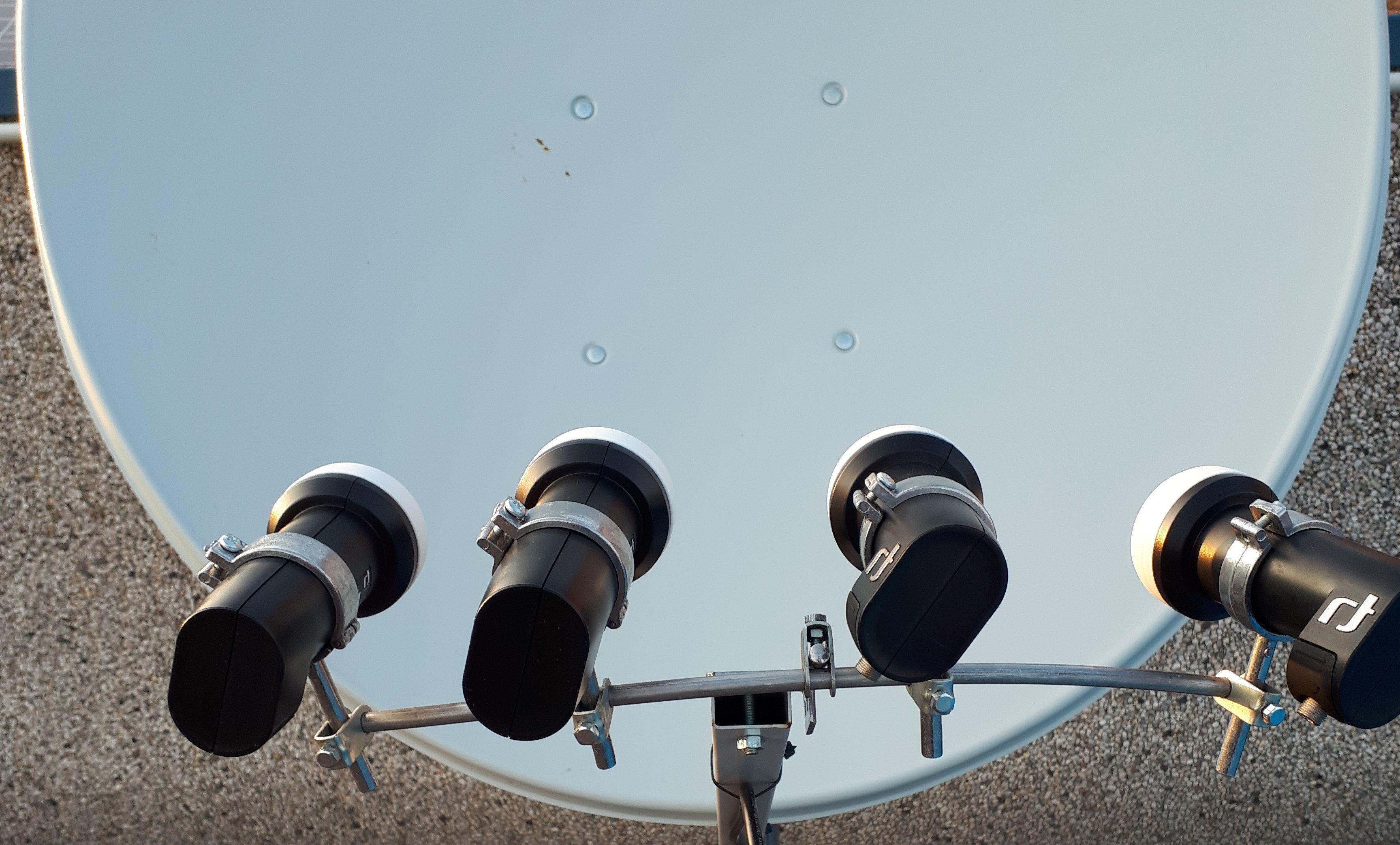

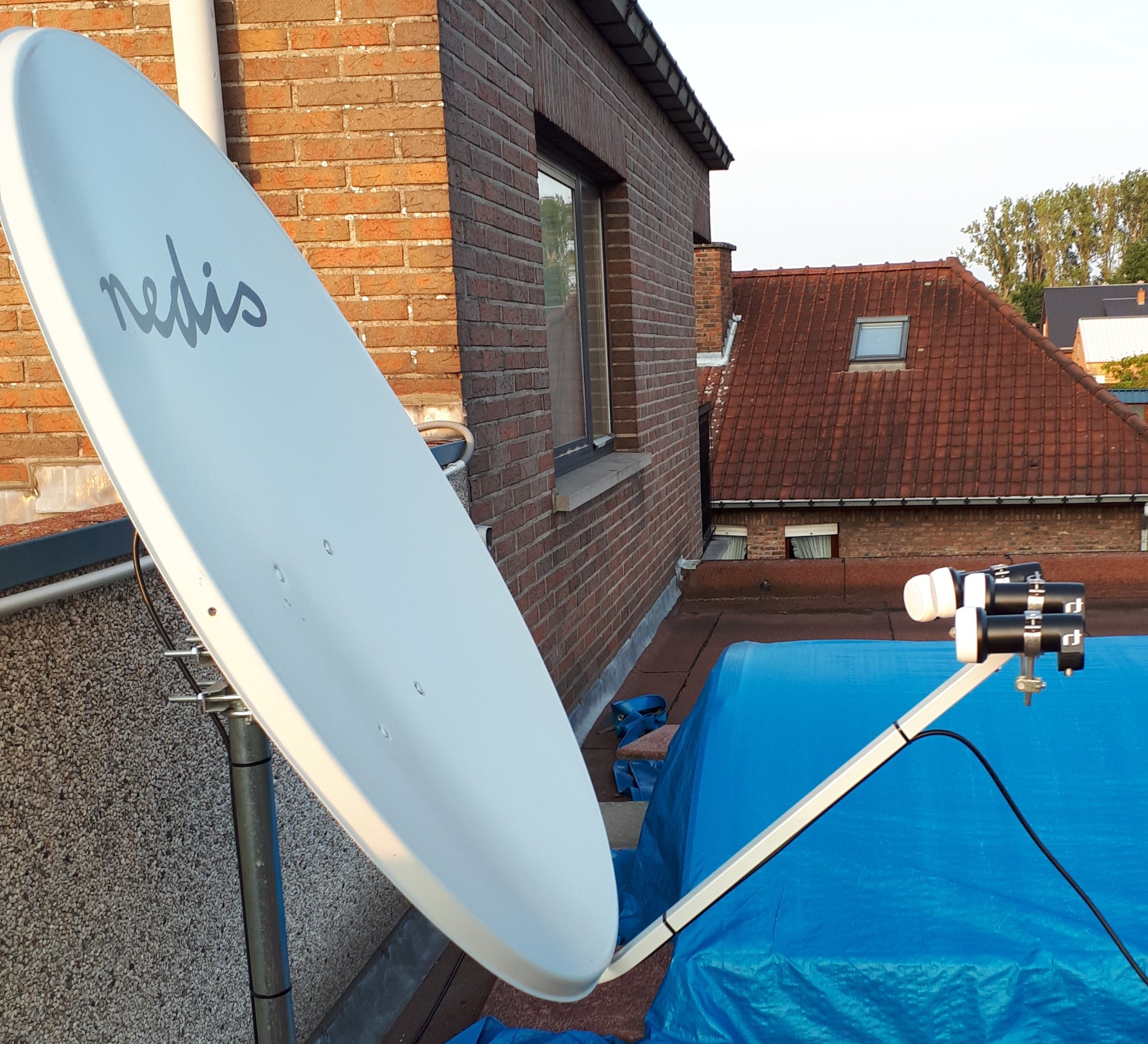

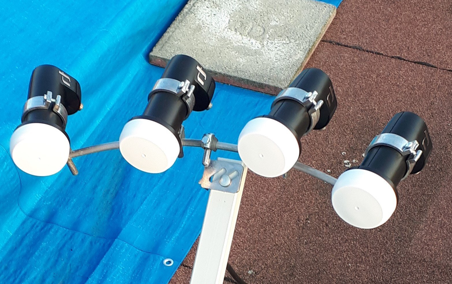

BrunoVP Geplaatst: 17 september 2021 Auteur Geplaatst: 17 september 2021 Goed. Ben nu in het bezit van een Multi arm, met 4 losse LNB's. Na montage op de schotel, komen de teleurstellende resultaten naar boven. De satfinder geeft wel 91% signaal maar helaas geen kwaliteit. Alsook geen lock of een biep, Hoe ook draai en keer met de schotel. Toch in horizontale zin. De elevatie staat op ongeveer 30°. Het is niet dat ik me te schoon vind om op dit forum hulp te vragen, maar ik wil het zelf voor een groot deel kunnen oplossen. Al surfend op het net krijg je dan verschillende oplossingen aangeboden. Bij1 iemand is het mij opgevallen dat ik voor wat betreft de skew, de gehele arm zou moeten kantelen. Alsook de plaats van de 4 LNB's is belangrijk. Moderator. Ik hoop geen regels te overtreden met deze link. https://www.luxsat.eu/handleidingen/4 lnb's op 1 schotel/index.html. bijgevoegd nog een paar foto's van de huidige situatie. Dus wel signaal, maar daar blijft het bij.
Mimisiku Geplaatst: 17 september 2021 Geplaatst: 17 september 2021 Staat die schotel niet veels te hoog? Afscheid….. Nog een paar maandjes te gaan…
minplus Geplaatst: 17 september 2021 Geplaatst: 17 september 2021 De LNB's staan voor mijn gevoel bizar ver uit elkaar voor een 110 cm schotel en astra 1,2 3 en Hotbird. Maar ik kan helemaal fout zitten. 3x VU+ met Open Pli , 2 Gregorians, 1 Big bisat, 1 Oled en 2 LCD's

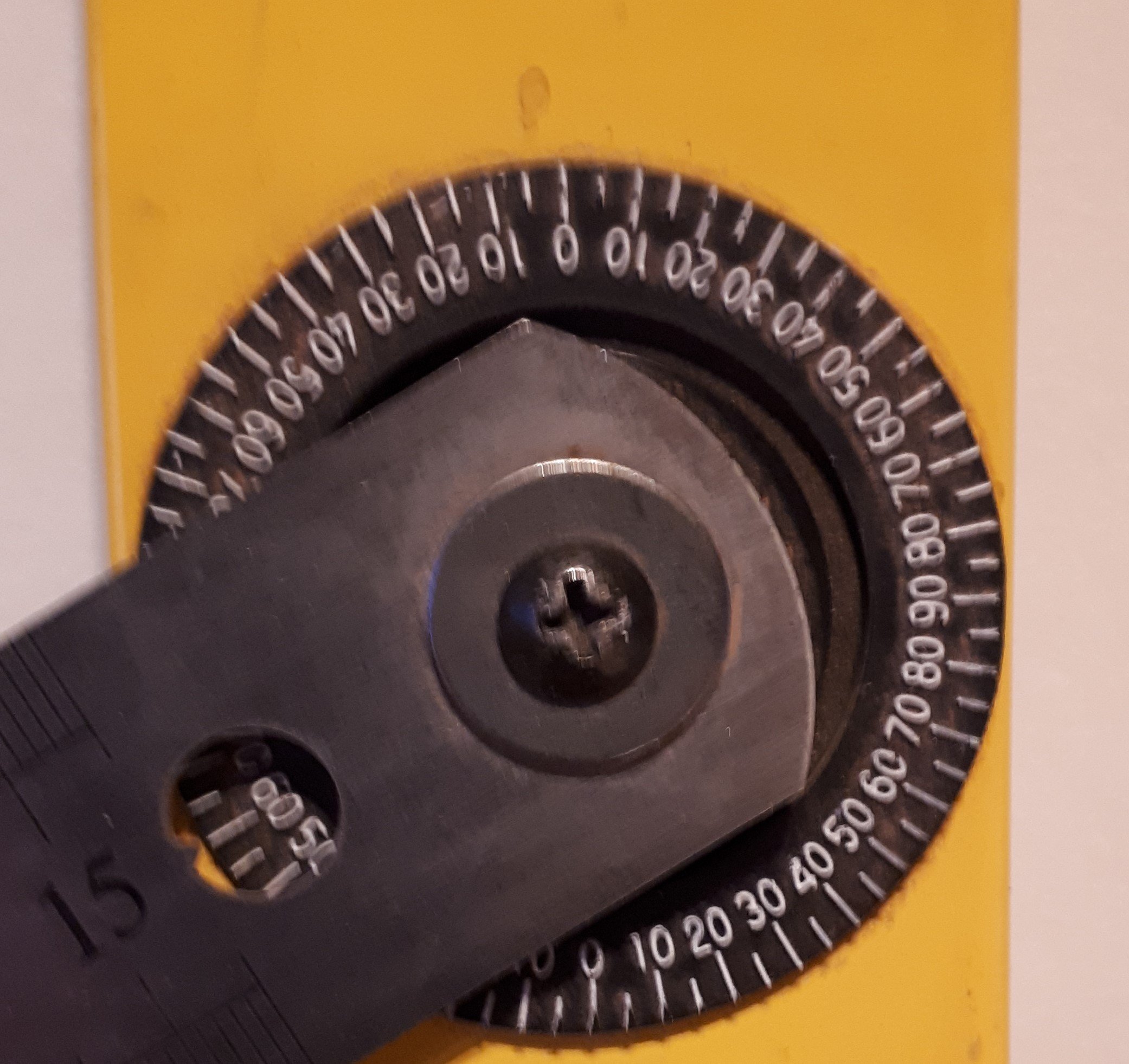

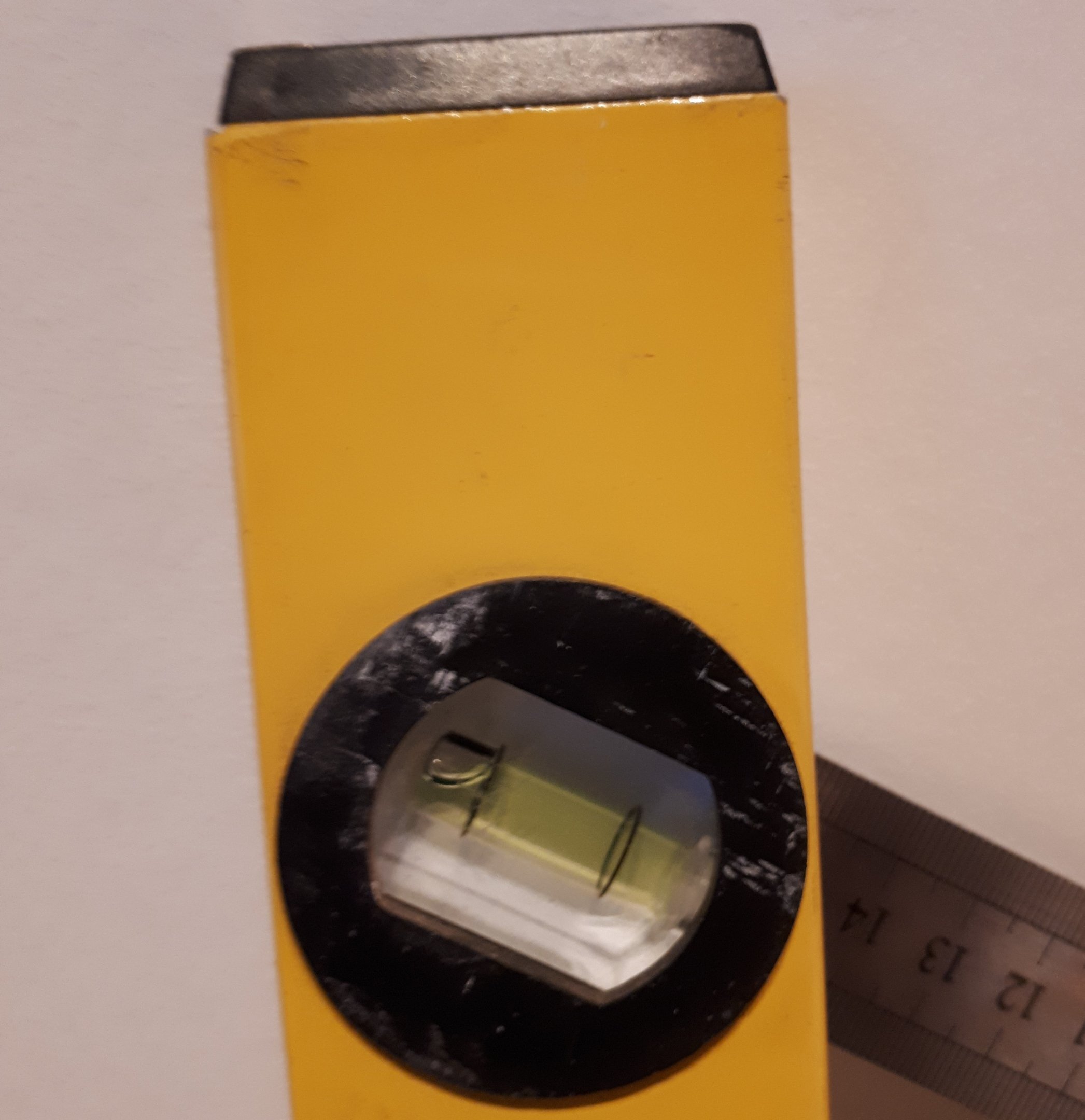

BrunoVP Geplaatst: 17 september 2021 Auteur Geplaatst: 17 september 2021 23 minuten geleden, Mimisiku zei: Staat die schotel niet veels te hoog? Dat is het hem nu juist. ik weet het niet meer. Bijgaande foto's geven hopelijk meer duidelijkheid. Om alle misverstanden te vermijden: foto met libelle is genomen verticaal tegen de muur. Heb ook maar 2 handen.
BrunoVP Geplaatst: 17 september 2021 Auteur Geplaatst: 17 september 2021 Zojuist, BrunoVP zei: Dat is het hem nu juist. ik weet het niet meer. Bijgaande foto's geven hopelijk meer duidelijkheid. Om alle misverstanden te vermijden: foto met libelle is genomen verticaal tegen de muur. Heb ook maar 2 handen. Afgaande op een schotel bij de overbuur ( welke niet meer in gebruik zou zijn) denk ik dat ik iets wat juist ben.
Mimisiku Geplaatst: 17 september 2021 Geplaatst: 17 september 2021 Normaal zo’n 29° elevatie.. En die ‘rail’ brrrrrr…. Ziet er allemaal erg houtje-touwtje uit… Hoe heet dat in België ook weer? Broddelwerk, foefelen…. Afscheid….. Nog een paar maandjes te gaan…
BrunoVP Geplaatst: 17 september 2021 Auteur Geplaatst: 17 september 2021 26 minuten geleden, minplus zei: De LNB's staan voor mijn gevoel bizar ver uit elkaar voor een 110 cm schotel en astra 1,2 3 en Hotbird. Maar ik kan helemaal fout zitten. Dat is hem nu juist. Volgens Sprietje zouden ze ongeveer 6cm uit elkaar moeten staan. Toch voor een 100cm schotel. Ik weet het ook niet meer. 18 minuten geleden, Mimisiku zei: Normaal zo’n 29° elevatie.. En die ‘rail’ brrrrrr…. Ziet er allemaal erg houtje-touwtje uit… Hoe heet dat in België ook weer? Broddelwerk, foefelen…. Sorry, is wel afkomstig van een Hollandse firma.
Old Satterhand Geplaatst: 17 september 2021 Geplaatst: 17 september 2021 1 uur terug, Mimisiku zei: Staat die schotel niet veels te hoog? Mimisiku bedoelt te zeggen dat de schotel erg ver achterover gemonteerd is. Je hebt een offset schotel. Daarbij kijkt de lnb met een hoek via de spiegel naar de satelliet. Dus de spiegel moet geen 30 graden naar achter hellen. Je moet de elevatie afstellen met elevatie schaal op de schotel. Maar het kan zijn dat jouw exotische schotel die niet (meer) heeft. Bij de meeste offset schotels die ik heb geplaatst staat de spiegel vrijwel vertikaal of licht achterover gebogen, bij een elevatie van ca 30 graden.
BrunoVP Geplaatst: 17 september 2021 Auteur Geplaatst: 17 september 2021 7 minuten geleden, Old Satterhand zei: Mimisiku bedoelt te zeggen dat de schotel erg ver achterover gemonteerd is. Je hebt een offset schotel. Daarbij kijkt de lnb met een hoek via de spiegel naar de satelliet. Dus de spiegel moet geen 30 graden naar achter hellen. Je moet de elevatie afstellen met elevatie schaal op de schotel. Maar het kan zijn dat jouw exotische schotel die niet (meer) heeft. Bij de meeste offset schotels die ik heb geplaatst staat de spiegel vrijwel vertikaal of licht achterover gebogen, bij een elevatie van ca 30 graden. Als ik het ergens kan en wil begrijpen is dat de elevatie niet juist zou zijn. Als ik de waterpas instel op 30° dan wijst ie zo goed als kan naar de grond. Helaas is het nu te donker om een foto te nemen van de elevatie aanduiding.
minplus Geplaatst: 17 september 2021 Geplaatst: 17 september 2021 Zes centimeter is van het midden van de ene tot het midden van de volgende, niet 6 cm van de rand van de ene tot de rand van de volgende. Betekent dat ze vrij dicht tegen elkaar aan moeten staan. 3x VU+ met Open Pli , 2 Gregorians, 1 Big bisat, 1 Oled en 2 LCD's
