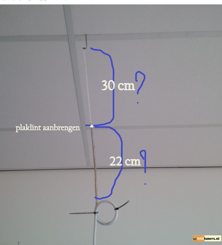

astro iris Geplaatst: 15 november 2021 Geplaatst: 15 november 2021 Ik heb een Technisat digiradio, waar ik een zelfgemaakte buitenantenne kan op aansluiten. Deze hangt binnen in de nok van het dak en hiermee ontvang ik gemiddeld een 125 zenders. Hierbij voorbeeld van zo'n zelfgemaakte antenne. De info voor het maken ervan kreeg ik van Satfeeds-DX. Is maar een hint, indien je die mogelijkheid hebt. 1
DANYSAT Geplaatst: 16 november 2021 Geplaatst: 16 november 2021 20 uren geleden, astro iris zei: Ik heb een Technisat digiradio, waar ik een zelfgemaakte buitenantenne kan op aansluiten. Deze hangt binnen in de nok van het dak en hiermee ontvang ik gemiddeld een 125 zenders. Hierbij voorbeeld van zo'n zelfgemaakte antenne. De info voor het maken ervan kreeg ik van Satfeeds-DX. Is maar een hint, indien je die mogelijkheid hebt. dank u. er kan helaas geen externe antenne worden op aangesloten. bovendien indien het zou kunnen, dan zou uw overigens slimme constructie, niet welkom zijn in de huiskamer door de huisgenoot.

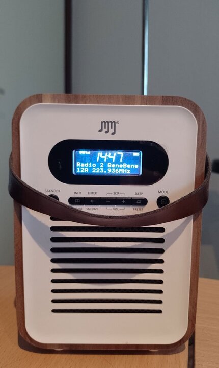

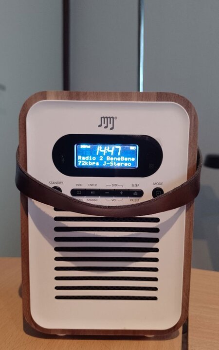

Orgeldandri Geplaatst: 5 februari 2022 Geplaatst: 5 februari 2022 Op 31-10-2021 om 09:26, Noordzee zei: Ook in Vlaanderen komen steeds meer zenders op DAB+. De twee nieuwste aanwinsten op kanaal 12A zijn StuBru De Tijdloze en Radio 2 Bene Bene. Om ruimte te maken zijn vrijwel alle andere zenders in die mux teruggezet van 96 kbps naar 88 kbps. @Tonskidutch : Als je toch van de week gaat testen, neem deze dan ook gelijk maar mee.... De nieuwe indeling van de 14 zenders op 12A : Klara Klara Continuo MNM MNM hits Radio 1 Radio 2 ANT Radio 2 BeneBene Radio 2 LIM Radio 2 O-VL Radio 2 VL-BR Radio 2 W-VL StuBru Tijdloze Studio Brussel VRT NWS Hier thuis is de ontvangst van DAB+ niet steeds even gemakkelijk. Daarom heb ik een DAB+/Internetradio. Ik vind op de internetradio echter geen Radio 2 BeneBene terug. Iemand een idee? Is die enkel via DAB+? Of kan ik die zender niet vinden via "alle Belgische stations"? => misschien stel ik de vraag in het verkeerde forum?
Zilverhippie Geplaatst: 5 februari 2022 Geplaatst: 5 februari 2022 Kijk eens op de site van de VRT: https://www.vrt.be/nl/aanbod/kijk-en-luister/radio-luisteren/streamingslinks-radio/

Orgeldandri Geplaatst: 6 februari 2022 Geplaatst: 6 februari 2022 Ik heb me ook een dab antenne gemaakt, met een coaxkabel. Van een 10-tal zenders met de telescopische antenne naar een 80-tal Het is in de huiskamer alleen geen zicht... Wanneer je radio een telescopische antenne heeft die kan worden losgeschroefd, dan heb je vaak een F-aansluiting waarop je de zelfgemaakte kunt aansluiten. 1
