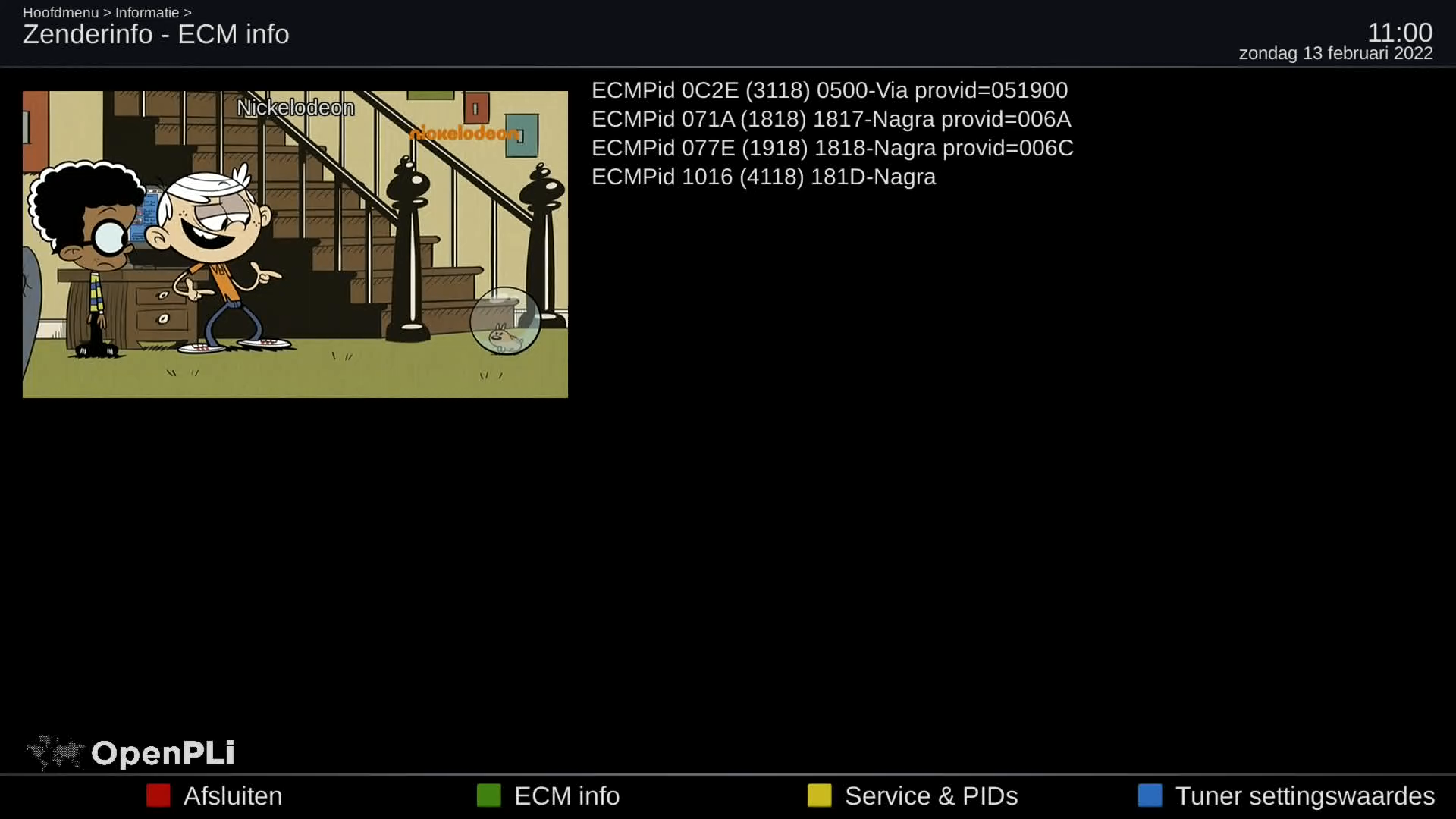

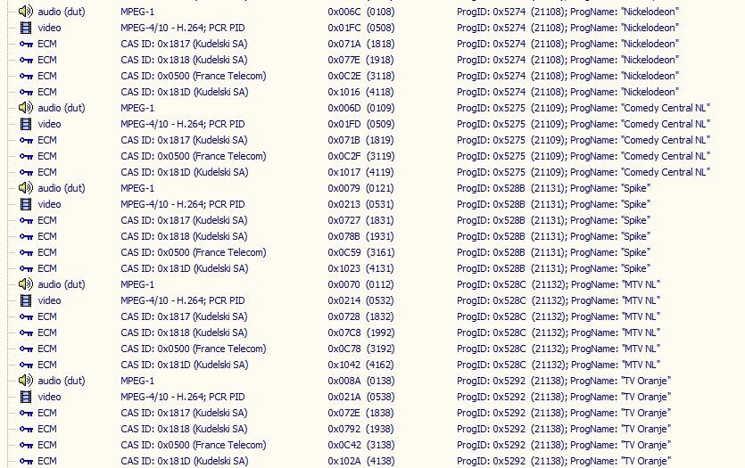

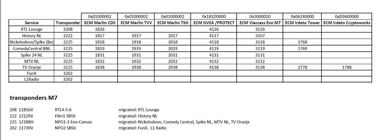

Old Satterhand Geplaatst: 13 februari 2022 Geplaatst: 13 februari 2022 19 uren geleden, chukky2 zei: Lijkt dus dat mediaguard ook niet meer bij deze zenders gebruikt gaat worden . Kan dit? Lijkt me wel kunnen. Beide services zijn al actief met Via en Nagra versleuteling. Het goede nieuws (voor de OSCam gebruikers) is dat de mapping truc nog werkt.
Old Satterhand Geplaatst: 13 februari 2022 Geplaatst: 13 februari 2022 15 uren geleden, Gerard 76 zei: Er zijn toch 2 kanalen verdwenen? boomerang en die andere? en die Viacom meuk is toch SD Dat ging over een andere transponder, zie het bericht van de vrije fries Quote ASTRA 23,5° Oost: Cartoon Network en Boomerang zijn gestopt via 11739 V 29900 2/3 DVB-S2
sattv4iedereen Geplaatst: 13 februari 2022 Geplaatst: 13 februari 2022 welke code moet je dan ingeven in oscam.dvbapi voor die nieuwe frequentie? Ontvangst van de astra 3 satelliet met een selfsat h50D via de vu zero 4K.cd multiroom pakket met mz 102 en een vu uno 4k dvb-c fbc tuner met ci+ tv met een kaartje( telenet ). Gigablue bijgekomen voor sat en kabel.Informatie die ik geef, gaat over de Belgische situatie, tenzij anders vermeld|

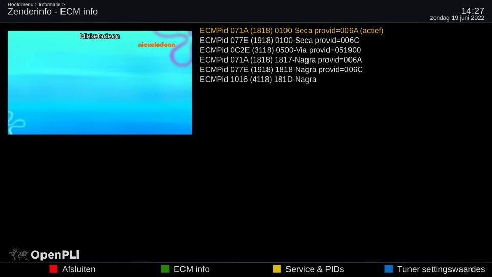

Old Satterhand Geplaatst: 13 februari 2022 Geplaatst: 13 februari 2022 50 minuten geleden, sattv4iedereen zei: welke code moet je dan ingeven in oscam.dvbapi voor die nieuwe frequentie? M: 1817:00006A 0100:00006A 9 uren geleden, Old Satterhand zei: Beide services zijn al actief met Via en Nagra versleuteling. De oplettende lezer had natuurlijk al gezien dat alle door de vrije fries genoemde services al actief zijn. En ze werken allemaal als je bovenstaande regel toevoegt aan oscam.dvbapi
sattv4iedereen Geplaatst: 13 februari 2022 Geplaatst: 13 februari 2022 Dank u, het werkt. Ontvangst van de astra 3 satelliet met een selfsat h50D via de vu zero 4K.cd multiroom pakket met mz 102 en een vu uno 4k dvb-c fbc tuner met ci+ tv met een kaartje( telenet ). Gigablue bijgekomen voor sat en kabel.Informatie die ik geef, gaat over de Belgische situatie, tenzij anders vermeld|

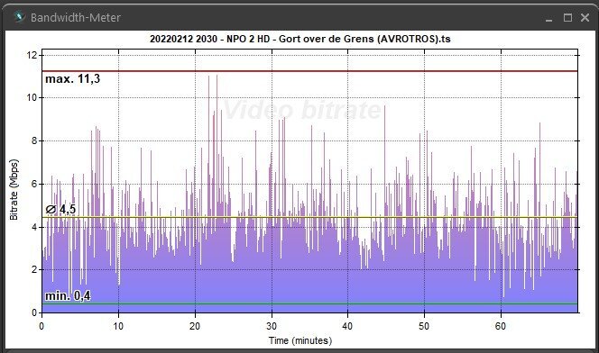

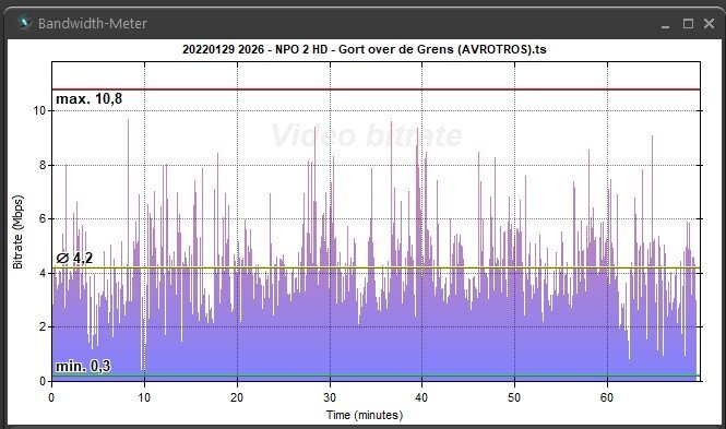

Old Satterhand Geplaatst: 14 februari 2022 Geplaatst: 14 februari 2022 Ik plaatste eerder een screenshot van een bitrate meting van 29 januari. Het is natuurlijk interessant om te kijken of die toevoeging van 5 SD zenders, een verandering in de bitrate van datzelfde programma heeft opgeleverd. Links de meting van 12 febr en rechts de eerdere meting van 29 januari. Daar is dus zelfs een verbetering te zien van gemiddeld 4,2 naar 4,5 Mbps. Dat lijkt erg onlogisch. Maar als ik de bitrate van de detective van diezelfde avonden meet, dan blijkt dat die van 3,5 naar 3,1 Mbps is gegaan. Ongetwijfeld het gevolg van diverse sport activiteiten op de andere zenders, rond het tijdstip (22.10) waarop die werd uitgezonden. Als detective liefhebber ben ik daar natuurlijk niet blij mee. Maar of dat tot een lagere beeldkwaliteit leidt durf ik niet te zeggen.

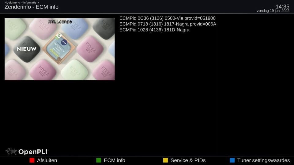

de vrije fries Geplaatst: 14 februari 2022 Auteur Geplaatst: 14 februari 2022 er lijken nog meer veranderingen op komst. RTL LOUNGE nu nog via astra 19,2 te zien is nu ook gestart via astra 23,5 11856 v 29900 dvbs-2 ook alleen gecodeerd met Via en Nagra versleuteling groeten uit het vrije friesland deskundigheid door ervaring
Codx Geplaatst: 14 februari 2022 Geplaatst: 14 februari 2022 Laten we eerst maar is afwachten wanneer er een aankondiging komt over de wijzigingen. Wellicht dat die CAID 0100 verwijzing alsnog er bij komt. SCHOTEL: 1,2 Mtr 50E-55W / 60cm Astra 19/23 / Airspy R2 SDR 24-1800 Mhz RECEIVERS: Dreambox 920 UHD/DM8000/800SE / VU+ Ultimo 4K Sat & Kabel & T2 / Rpi2 ADS-B FlightFeeder IPTV: KPN Glas (AoN) 1 Gbit & IPTV KPN plus+ TV box / Android 4K IPTV box / Kodi & Plex / 100+ TB Storage
