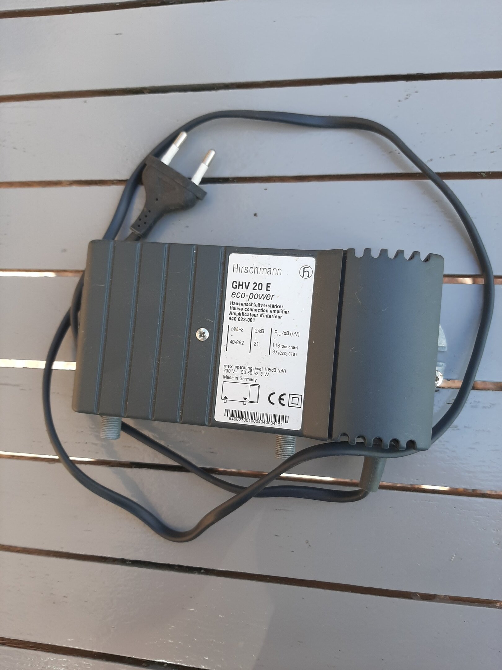

blitz10 Geplaatst: 6 juli 2022 Geplaatst: 6 juli 2022 Ben deze tegen gekomen bij opruimen van de zolder. Heb geen idee of deze nog verkoopbaar is en zo ja voor hoeveel daarom zet ik deze te koop voor 1 €( omdat ik een prijs moet aangeven ) graag bieden indien interesse
Mimisiku Geplaatst: 6 juli 2022 Geplaatst: 6 juli 2022 Deze kun je goed verkopen! Is een uitstekende versterker. Zijn vervanger kost al gauw €120 (4 uitgangen i.p.v. 1). Let wel op de correcte instelling (binnenin) want hij kan ook te zwaar versterken…. Afscheid….. Nog een paar maandjes te gaan…
blitz10 Geplaatst: 6 juli 2022 Auteur Geplaatst: 6 juli 2022 Bedankt voor de info. Enig idee , welke vraagprijs
Mimisiku Geplaatst: 6 juli 2022 Geplaatst: 6 juli 2022 Dat is uiteraard aan jezelf…. Afscheid….. Nog een paar maandjes te gaan…
Frans B Geplaatst: 6 juli 2022 Geplaatst: 6 juli 2022 Ik zie maar 1 uitgang. Maar dat is geen probleem. Deze kan je goed als inline versterker gebruiken. gepensioneerd. En 25 jaar lid van sat4all.
Mimisiku Geplaatst: 6 juli 2022 Geplaatst: 6 juli 2022 Daar is ie ook voor gemaakt! 21dB versterking geschikt voor multitaps… Afscheid….. Nog een paar maandjes te gaan…
Sprietje Geplaatst: 7 juli 2022 Geplaatst: 7 juli 2022 Helaas niet retour geschikt dus voor kabelversterker niet goed meer bruikbaar.

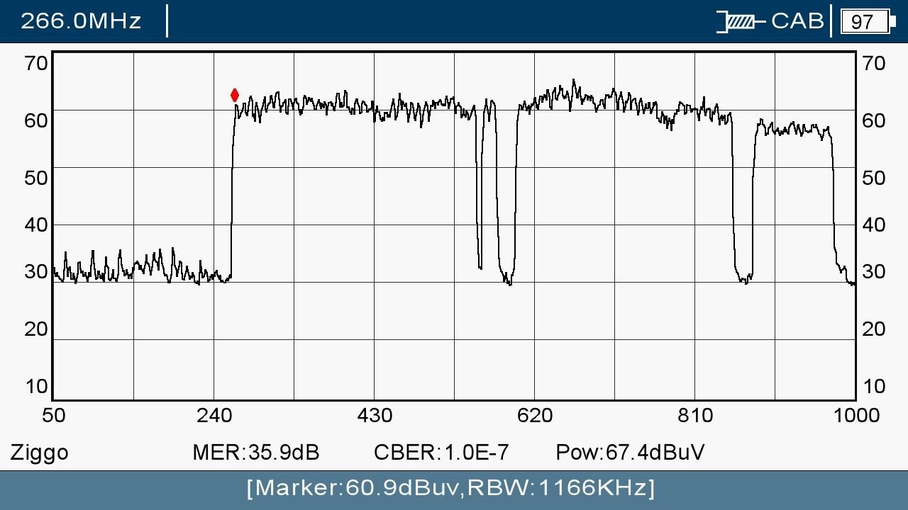

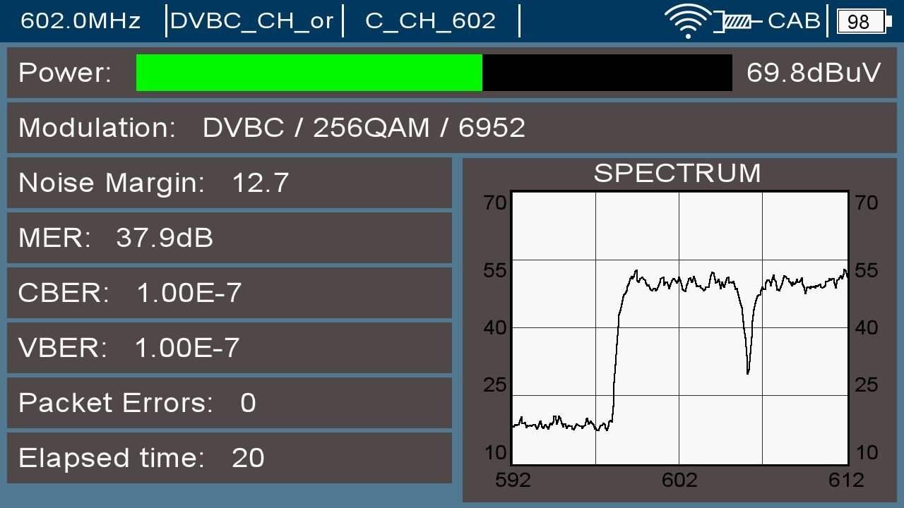

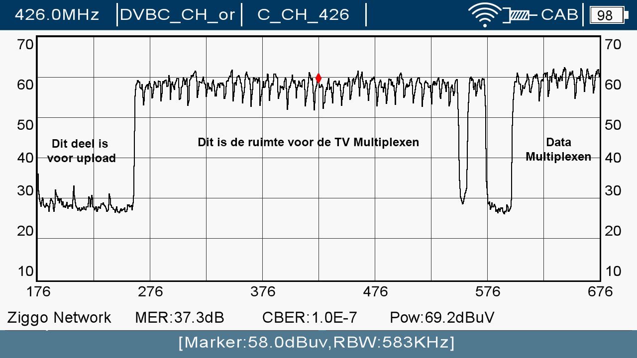

Old Satterhand Geplaatst: 7 juli 2022 Geplaatst: 7 juli 2022 18 uren geleden, Mimisiku zei: . Let wel op de correcte instelling (binnenin) want hij kan ook te zwaar versterken…. Daar kun je als leek maar beter van af blijven, die regelaar zit aan de ingang en is bedoeld om te gebruiken met hoge signaal nivos (bij cascade). Als je die gebruikt om het uitgangsnivo te temperen eindig je al gauw met een slechte C/N. 15 uren geleden, Frans B zei: Ik zie maar 1 uitgang. Maar dat is geen probleem. Deze kan je goed als inline versterker gebruiken. Nee, ongeschikt dus. Altijd gebruiken met multitaps of verzwakkers aan de uitgang. Dan zijn ze nog goed bruikbaar om TV signalen te verdelen in je huis. Uiteraard geen interactieve TV ontvangers of Ziggo mediaboxen! Ik zal het proberen uit te leggen a.d.h. van wat voorbeelden. Dit is het volledige Ziggo spectrum in Rotterdam en verre omgeving: Ziggo heeft de multiplexen logisch ingedeeld. Ook om tzt gebruik te kunnen maken van filters (internet only) De data multiplexen zijn herkenbaar aan een iets hogere symbol rate, 6952 ipv 6900.
Codx Geplaatst: 9 juli 2022 Geplaatst: 9 juli 2022 Op 7-7-2022 om 12:08, Old Satterhand zei: Ik zal het proberen uit te leggen a.d.h. van wat voorbeelden. Maar wat leg je hier nu uit dan ? Die filters tbv internet only heb ik nog niet gezien en gaan vermoedelijk ook niet komen. De kans is groot dat de upload in de toekomst tot 400 Mhz gaat lopen dus dat zal voor Ziggo reden zijn geen filters te plaatsen. Hier is het spectrum bijna hetzelfde, alleen het docsis 3.1 deel boven de 860 Mhz ontbreekt. (geen giganet dus) SCHOTEL: 1,2 Mtr 50E-55W / 60cm Astra 19/23 / Airspy R2 SDR 24-1800 Mhz RECEIVERS: Dreambox 920 UHD/DM8000/800SE / VU+ Ultimo 4K Sat & Kabel & T2 / Rpi2 ADS-B FlightFeeder IPTV: KPN Glas (AoN) 1 Gbit & IPTV KPN plus+ TV box / Android 4K IPTV box / Kodi & Plex / 100+ TB Storage
Old Satterhand Geplaatst: 10 juli 2022 Geplaatst: 10 juli 2022 15 uren geleden, Codx zei: Maar wat leg je hier nu uit dan ? Ja, dat kan inderdaad wat duidelijker, ik wilde het kort houden, aangezien discussies in dit subforum niet op prijs worden gesteld. Ik wilde laten zien dat er maar een deel van het spectrum wordt gebruikt voor TV. Dat maakt dat ook oude CAI versterkers, met een beperkt frequentiebereik, nog prima inzetbaar zijn voor het verdelen van het TV signaal, mits van deze kwaliteit en niet van de bouwmarkt. Ik vind dat nog steeds een groot voordeel van Ziggo, tov IPTV en satelliet. 15 uren geleden, Codx zei: Die filters tbv internet only heb ik nog niet gezien en gaan vermoedelijk ook niet komen. De kans is groot dat de upload in de toekomst tot 400 Mhz gaat lopen dus dat zal voor Ziggo reden zijn geen filters te plaatsen. Geen idee, ik heb daar al enige tijd geen info over. De laatste status was dat het economisch niet rendabel was, maar er zou wel mee worden getest. Bestaat het internet only nog (wel)? Ik heb het wel eens voorbij zien komen. 15 uren geleden, Codx zei: De kans is groot dat de upload in de toekomst tot 400 Mhz gaat lopen dus dat zal voor Ziggo reden zijn geen filters te plaatsen. Dat is toch wel een hele verre toekomstvisie. Maar daar hebben de TV's geen last van, als je tenminste de originele splitter (voor het modem) van Ziggo gebruik, icm deze versterker of die van Tratec.
