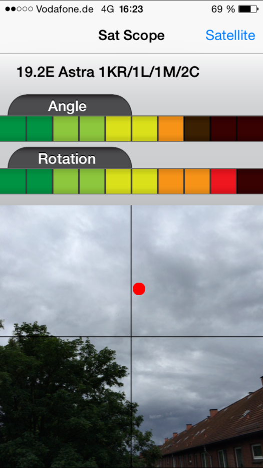

Sprietje Geplaatst: 27 juli 2022 Geplaatst: 27 juli 2022 Om te voorkomen dat je in het wilde weg gaat snoeien, kun je beter wat hulpmiddelen gebruiken. 1 Een satfinder app. Installeer een gratis of betaalde satfinder app op je mobile telefoon (zie afbeelding als voorbeeld) 2 Als de zon schijnt: De Hotbird 13e staat waar om 13:22uur de zon staat. Ga dus op die tijd achter de schotel staan en kijk in de richting van de zon of daar een hoge conifeer staat. Let wel, de zon staat momenteel ruim 26 graden hoger aan de hemel dan de satelliet. 3 Gebruik Dishpointer.com. Voer je coördinaten in en de satelliet die je zoekt. Zoom zover mogelijk in en plaats het bolletje waar je schotel staat. Nu kun je vaag zien welke bomen er in de signaalweg staan.

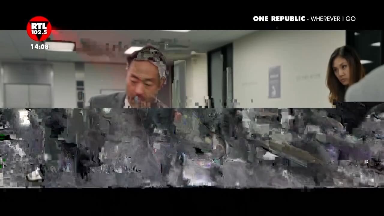

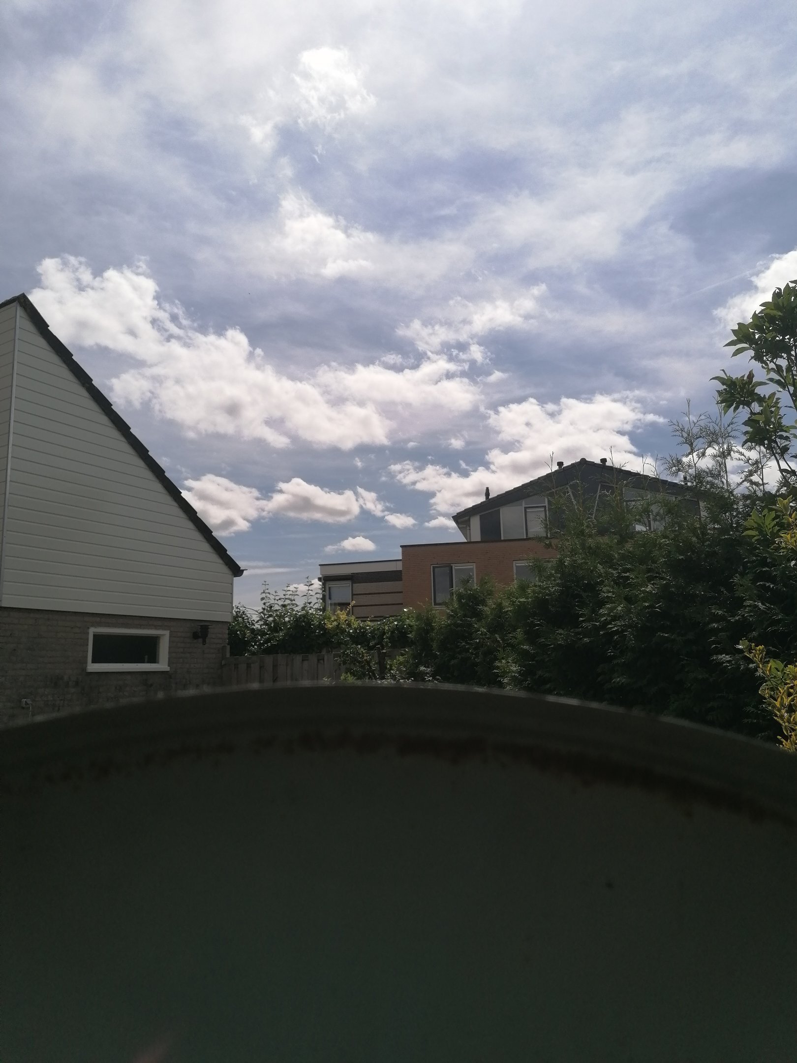

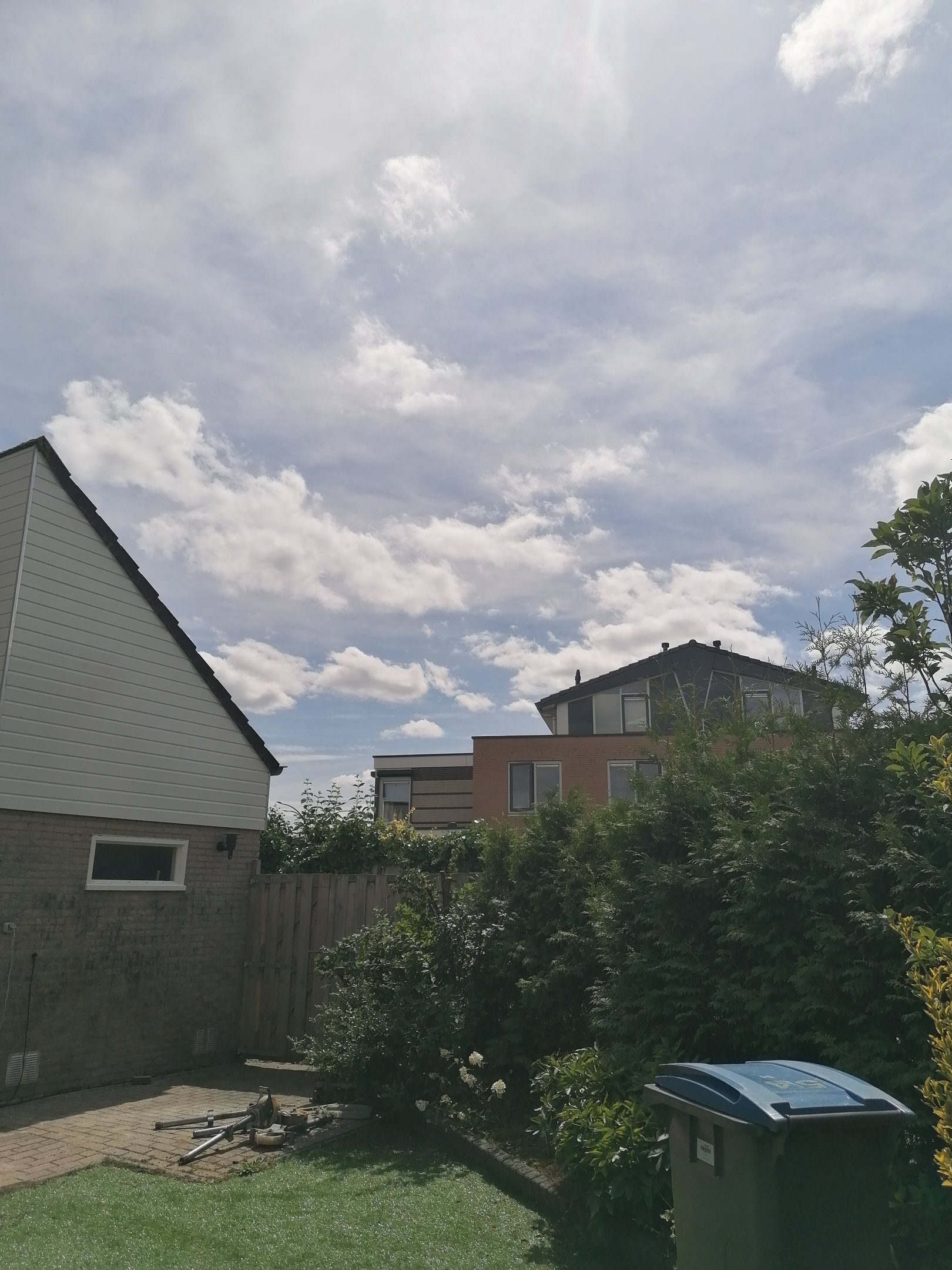

rick8245 Geplaatst: 28 juli 2022 Auteur Geplaatst: 28 juli 2022 Zojuist om 13:22 met de dishpointer.com site gemeten De zon staat nog iets hoger maar de plek van de hotbird lijkt mij vrij genoeg. (ps de bak is niet van invloed en later ook weggehaald). Nog steeds blokkerig beeld. Zie foto's. Vanavond komt de lnb binnen. Daarna overweeg ik het snoeien.

Sprietje Geplaatst: 28 juli 2022 Geplaatst: 28 juli 2022 Mooi dat het met de Inverto Black Ultra nu wel werkt. Smalle lnb's op een schotel van 120cm is helemaal niks. Ze hebben geen vangtrechter (feedhorn) die de verstrooide signalen vangt. Het gaat hier allemaal om consumentenschotels die niet helemaal perfect zijn gemaakt. Een strakke bundel in het gebruikte frequentiegebied zou een wolk van ongeveer 25mm vormen maar door oneffenheden in het schoteloppervlak en afwijkingen in de parabolische vorm wordt zo'n signaalwolk een stuk groter. Een feedhorn van 60mm vangt die, bij een smalle lnb zonder feedhorn gaat veel signaal er naast. Omdat een lnb bij een kleine schotel ook dichter bij de schotel staat, is de verstrooiing ook een stuk minder en kun je daar wel smalle lnb's toepassen. Bovendien heb je op een grote schotel ook helemaal geen smalle lnb's nodig, ze staan dan toch ver genoeg van elkaar. Als die foto om 13:22 uur genomen is, zie ik geen enkel probleem met bomen die in de signaalweg staan. Op woensdag 12 oktober 2022 om 12:51 uur staat de zon precies achter de Hotbird 13 oost. Kijk dan of er door een boom een schaduw wordt geworpen op je schotel. Zoja, knip die tak dan weg. Je zult op die tijd op veel zenders een korte onderbreking hebben omdat de zon de satellietsignalen dan stoort. Voor verdere uitleg over de sun outage, zoek even op Google: "sun outage sprietje". Schrijf die datum maar eens op om dan te kunnen kijken. 1
