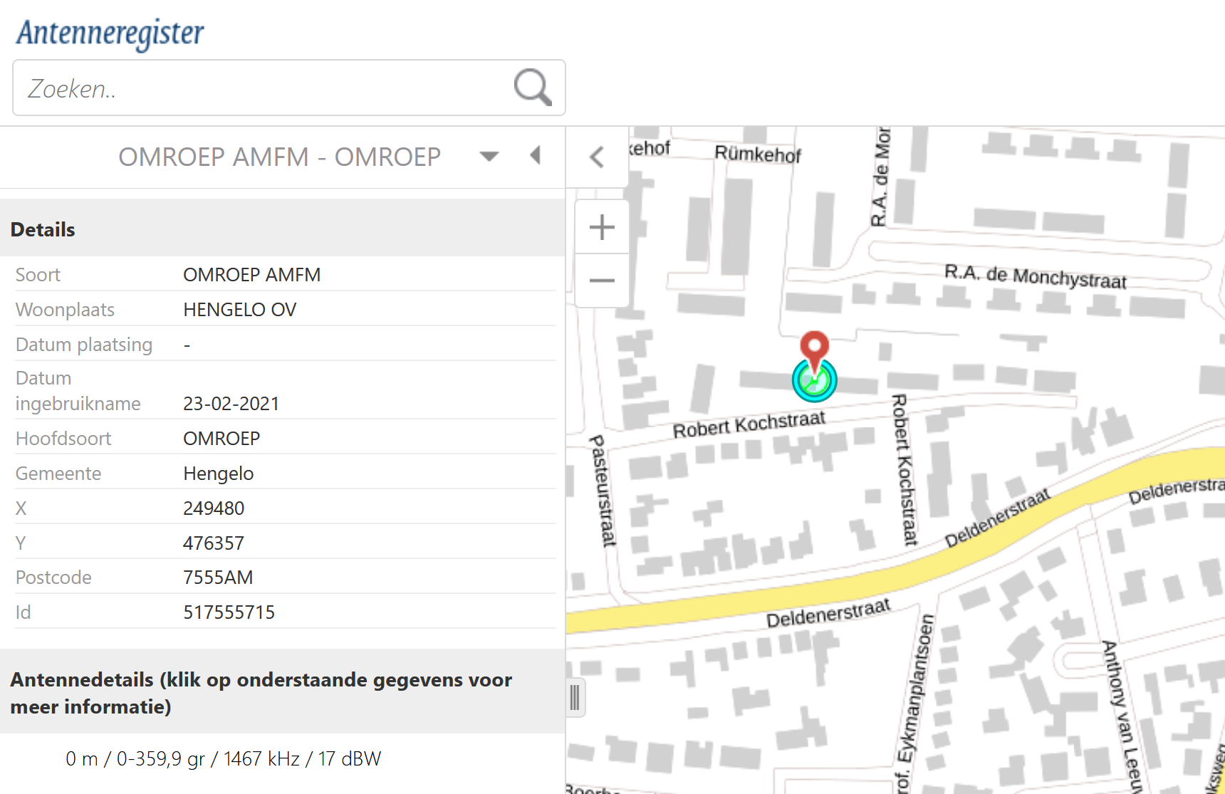

Moderator ceesv Geplaatst: 11 januari 2023 Moderator Geplaatst: 11 januari 2023 43 minuten geleden, OFDM zei: niets te vinden hierover. Even zoeken! Zenderlocatie, Hengelo. Power, 50 Watt. https://fmscan.org/net.php?r=m&m=m&itu=HOL&pxf=Radio+Twente+Gold Het agentschap Telecom antenne register geeft de volgende informatie: Gaat niet bestaat niet! 65" 4-K OLED, Vu+ Duo 4K SE BT, Vu+ Solo 4K, Rebox-8500, Rebox-8000, Wavefrontier T-90, Satlook Digital NIT, Megasat HD5 Combo Gebruik je een advertentie blocker? Maak dan een uitzondering voor onze website. Zonder advertentie (inkomsten) kan deze site niet voortbestaan.

OFDM Geplaatst: 11 januari 2023 Geplaatst: 11 januari 2023 30 minuten geleden, ceesv zei: Even zoeken! Zenderlocatie, Hengelo. Power, 50 Watt. https://fmscan.org/net.php?r=m&m=m&itu=HOL&pxf=Radio+Twente+Gold Het agentschap Telecom antenne register geeft de volgende informatie: Ha dat is een realistischer locatie dan FMSCAN aangeeft namelijk midden op het stadskantoor! Nu kon ik toch al niet met die site overweg..
