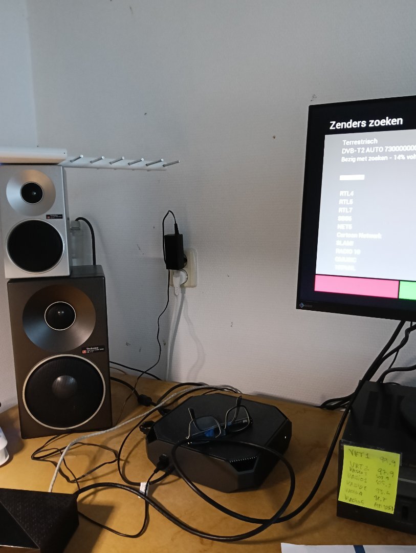

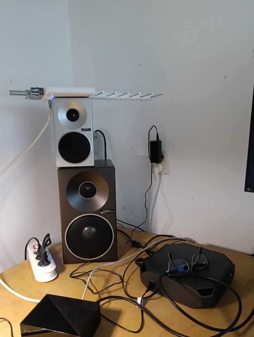

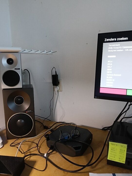

stapje 1 is geschied
let op alleen een test setup qua antenne locatie etc
1 (Vu+ ZERO4K links beneden in beeld)
2
3
4
zonder juiste uirichting vindt hij (Vu+ ZERO4K) alle 72 zenders van KPN (andere providers RTBF nog niet geprobeerd)
De Vu+ hangt met HDMI op mijn pC monitor (Eizo 24")
Kabelinserter is voor active antenne niet nodig daar de Vu+ zelf de 5 volt regelt

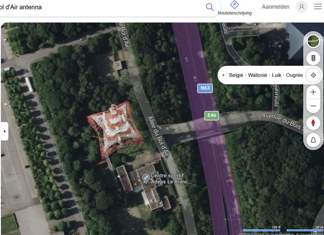

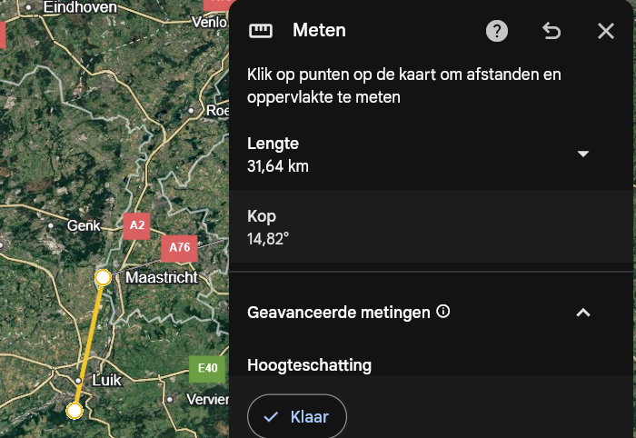

Liège/Bol d'Air ligt op 165,2 graden tov mijn locatieScreenshot_9.thumb.png.a10bd8781fc268749889cdcebc579db7.png
iets preciezer met google earth gemeten
aangepast door Tonskidutch
google earth

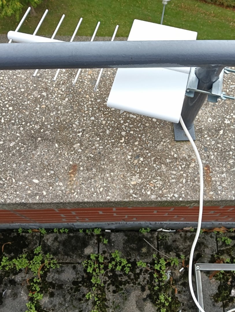

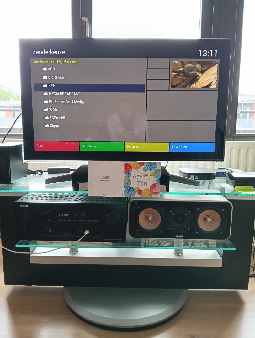

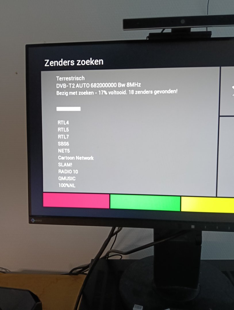

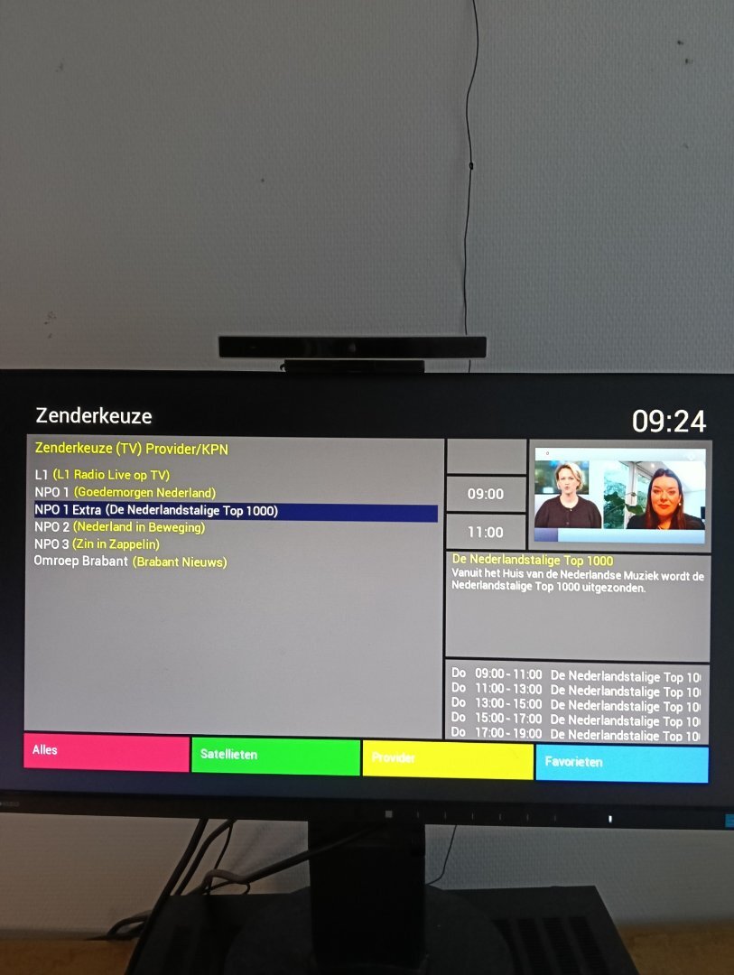

Zo, nog even binnen uitgetest en toen buiten opstelling op terras. (boven op het dak komt nog tzt als ik een ladder heb 😁 )
122 zenders gevonden
Digitenne (sowieso)
KPN (gratis)
ARD
ZDF mobil
Mediabroadcast
ProsiebenHD
WDR (testzender)
geen enkele RTBF uit Luik nog horizontaal nog vertikaal (ga wel nog even testen op TV die enkel DVB-T tuner heeft en geen T2)
Denk omdat het loeiharde signaal van Maastricht de RTBF wegdrukt.
Frappant is de richting staat op Liège/Bol d'Air ~= ook bijna gelijk aan Maastricht van hier uit en alleen voor de Duitse zenders is horizontaal en vertikaal belangrijk voor die Yagi.
De Nederlandse zenders knallen keihard binnen horizontaal of vertikaal.
p.s. wat nog opvalt is dat beeld en geluid heel erg goed zijn, dat doet op de 42" niet onder voor de Ziggo Kabel zenders
aanvulling
Fat Freddy's Drop
Bohannon
oeps, foutje van me richting oost moet west zijn 😁
30 graden maakt wel wat uit

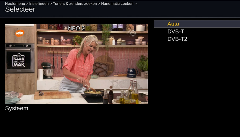

7 minuten geleden, Mojo zei:
Dat kan je op de Zero voor kiezen toch?
neen wel tussen DVB-C en DVB-T2 of het ligt toch aan mijn VTI mage
Fat Freddy's Drop
Bohannon
18 minuten geleden, Tonskidutch zei:
Ja maar als je voor DVB-T2 hebt gekozen kun je bij het zoeken kiezen tussen t, t2 of auto. Tenminste in OpenPLI
aangepast door Mojo
