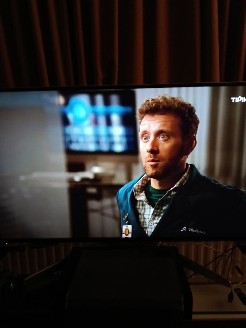

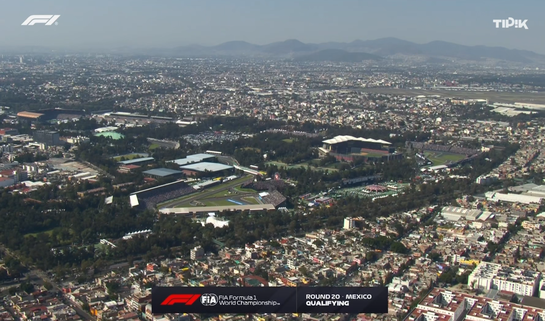

Tonskidutch Geplaatst: 24 oktober 2025 Auteur Geplaatst: 24 oktober 2025 (aangepast) Zo, de ZERO4k met de aan/uit schakelaar die stuk was, hebben we vanmiddag gerepareerd. Dat was geen makkelijke klus ondanks dat er maar 3 soldeerpunten op zitten. Nu Het VTI image 15.0.0.4.x er nogmaals nieuw op gezet en de reeds correcte zenderlijst (uit andere ZERO4K met OpenPli) erin geplaatst. De RTBF zenders komen (op dit moment) perfect door en vallen niet weg, ik ben al meer dan een uur aan het kijken op zender Tipik. Ik laat hem nu eens staan of die de eerste vrije training van Meggiko Formula 1 ook zonder uitval van ontvangst toont om 20:30. 24 oktober 2025 aangepast door Tonskidutch 1 Fat Freddy's Drop Bohannon

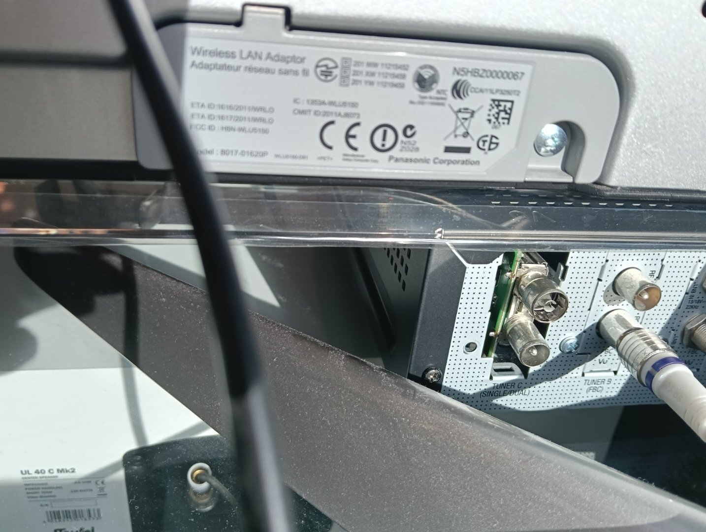

kees321 Geplaatst: 3 november 2025 Geplaatst: 3 november 2025 Soms is het busje van de coax stekker uitgebogen. Die met een punttangetje voorzichtig samenknijpen. Je weet maar nooit . . . Veel mensen hebben de onhebbelijke gewoonte om een stekker er uit te wiebelen, dan gebeuren dit soort dingen.
Tonskidutch Geplaatst: 6 november 2025 Auteur Geplaatst: 6 november 2025 (aangepast) Op 3-11-2025 om 17:48, kees321 zei: Je weet maar nooit . . . Ja soms weet je het niet. Ik denk na wat experimenten dat het te maken heeft met stoorinvloeden van buitenaf, hetgeen ook mijn eigen LED TV zou kunnen zijn. De ULTIMO4K staat immers onder de TV met een DVB-T2 tuner erin die geen sluitplaatje heeft. zie afbeelding. de tuner die ik kon kopen van @hendrico was zoals je 'm ziet. Zonder afdekking, sluitplaatje. afdekkapje wifi nooit gezien We gaan leuk verder tot er een beter resultaat is m.b.t. zenders scannen en ontvangst. 6 november 2025 aangepast door Tonskidutch Fat Freddy's Drop Bohannon
