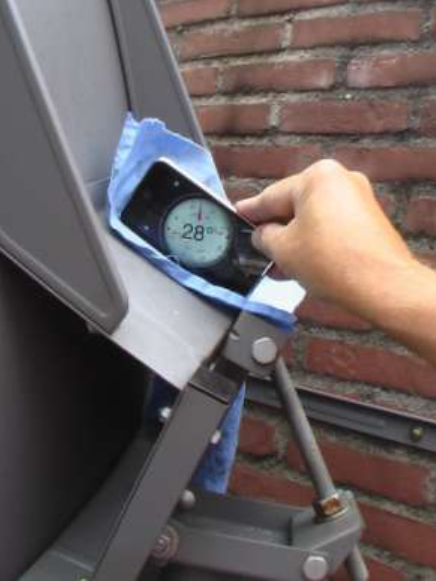

MatthijsNL Geplaatst: 29 juni 2023 Auteur Geplaatst: 29 juni 2023 Is er iemand die woonachtig is in de buurt van Deventer en mij kan/wil helpen met het uitrichten van de Wavefrontier? Ik heb beeld op de Astra 19E met de receiverkabel rechtstreeks verbonden op de Astra19E LNB. Als ik dezelfde receiverkabel nu verplaats naar de Sirius 4.8 LNB (midden LNB) dan lukt het me maar niet om beeld te krijgen op FTA Belsat TV_Poland. Aanvullend: 1. de Wavefrontier T90 staat waterpas; 2. midden LNB Sirius 4.8 "kijkt recht naar voren; 3. schotel helt een beetje naar voren maar ik mis een schaalverdeling; Wie heeft nog aanvullende tips?
Sprietje Geplaatst: 29 juni 2023 Geplaatst: 29 juni 2023 (aangepast) In Deventer moet je deze afstelling gebruiken met de Sirius 4.8 in het midden: https://www.satlex.de/en/wavefrontier_calc-params.html?satlo_east=28.5&user_satlo_east=&user_satlo_east_dir=E&satlo_west=&user_satlo_west=18.9&user_satlo_west_dir=W&location=&la=52.25&lo=6.157&country_code=nl Wijkt een heel klein beetje af van wat ik eerder stuurde. Een Wavefrontier heeft een offset van 38 graden, de elevatie moet op 30,3 staan dus de schotel moet 7,7 graden voorover staan. De elevatie van de schotel meet je met een hoekmeter, zie bijlage. Die functie kun je met een app op je telefoon zetten. 29 juni 2023 aangepast door Sprietje
MatthijsNL Geplaatst: 29 juni 2023 Auteur Geplaatst: 29 juni 2023 Ah weer waardevolle tips!! Ik heb de hoekmeter (app Angle meter) onder Android geinstalleerd en kwam uit op c.a. 33 graden. Heb de elevatie nu op c.a. 30 graden gezet. Welke App gebruik jij hiervoor Sprietje? Schotel staat waterpas. Ga nog een keer proberen...
Sprietje Geplaatst: 29 juni 2023 Geplaatst: 29 juni 2023 (aangepast) Ik heb een electronische waterpas dus gebruik geen app. Het is niet gezegd dat je telefoon 100% goed aanwijst. Keer de telefoon daarom altijd nog een keer om en kijk of hij dezelfde hoek aan geeft. 29 juni 2023 aangepast door Sprietje

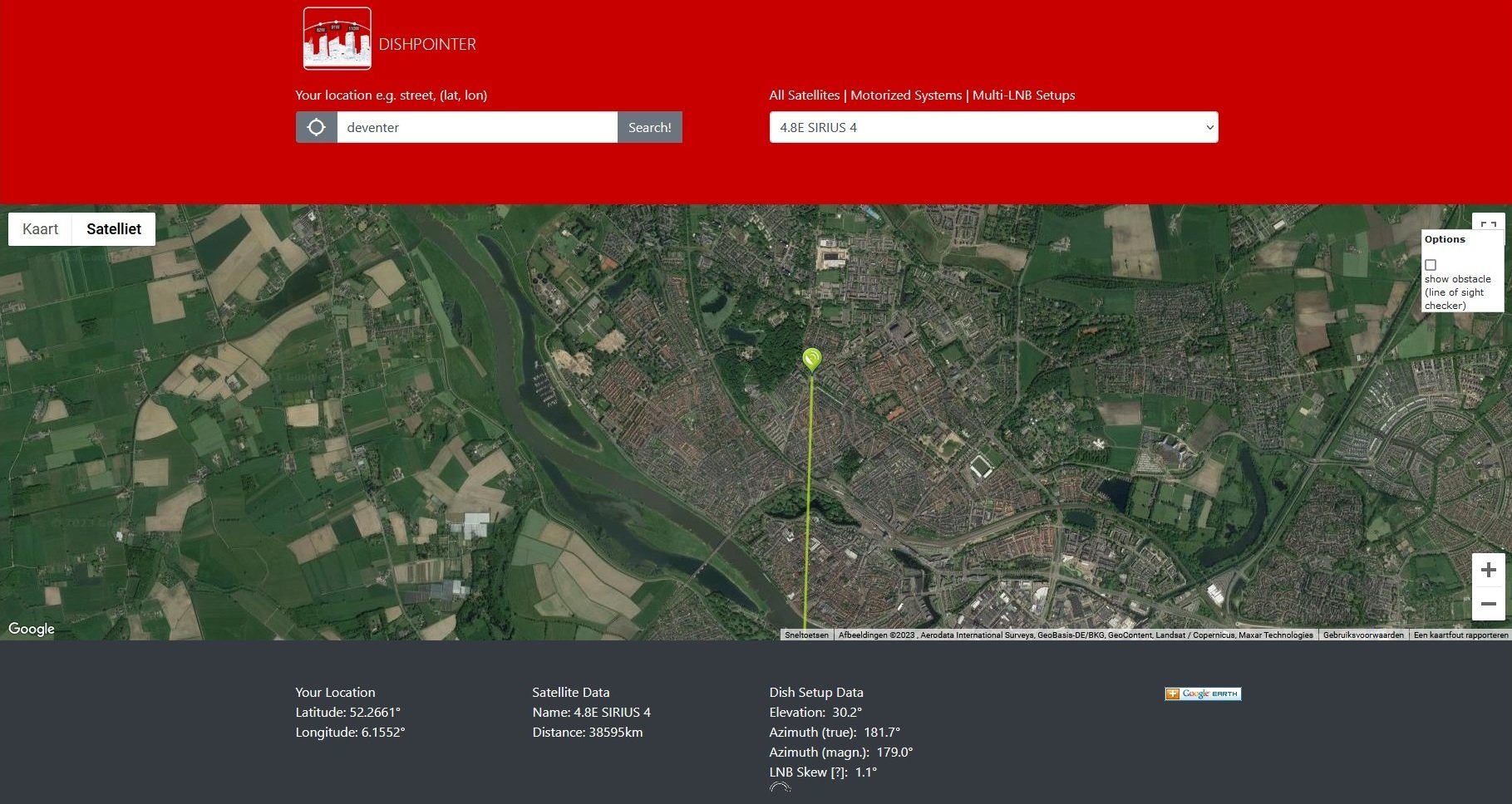

Sprietje Geplaatst: 30 juni 2023 Geplaatst: 30 juni 2023 (aangepast) En MatthijsNL, heb je de Sirius al kunnen vinden? Een makkelijk hulpmiddel daarvoor is Dishpointer.com. Toets je straatnaam, huisnummer en woonplaats in en kies de Sirius. Versleep de groene ballon naar precies waar je schotel staat. De groene lijn is de richting van de Sirius. Let daarbij op daken van huizen, schoorstenen dakkapellen enz. in welke richting de Sirius staat. Klik op de afbeelding om hem groter te zien. 30 juni 2023 aangepast door Sprietje
