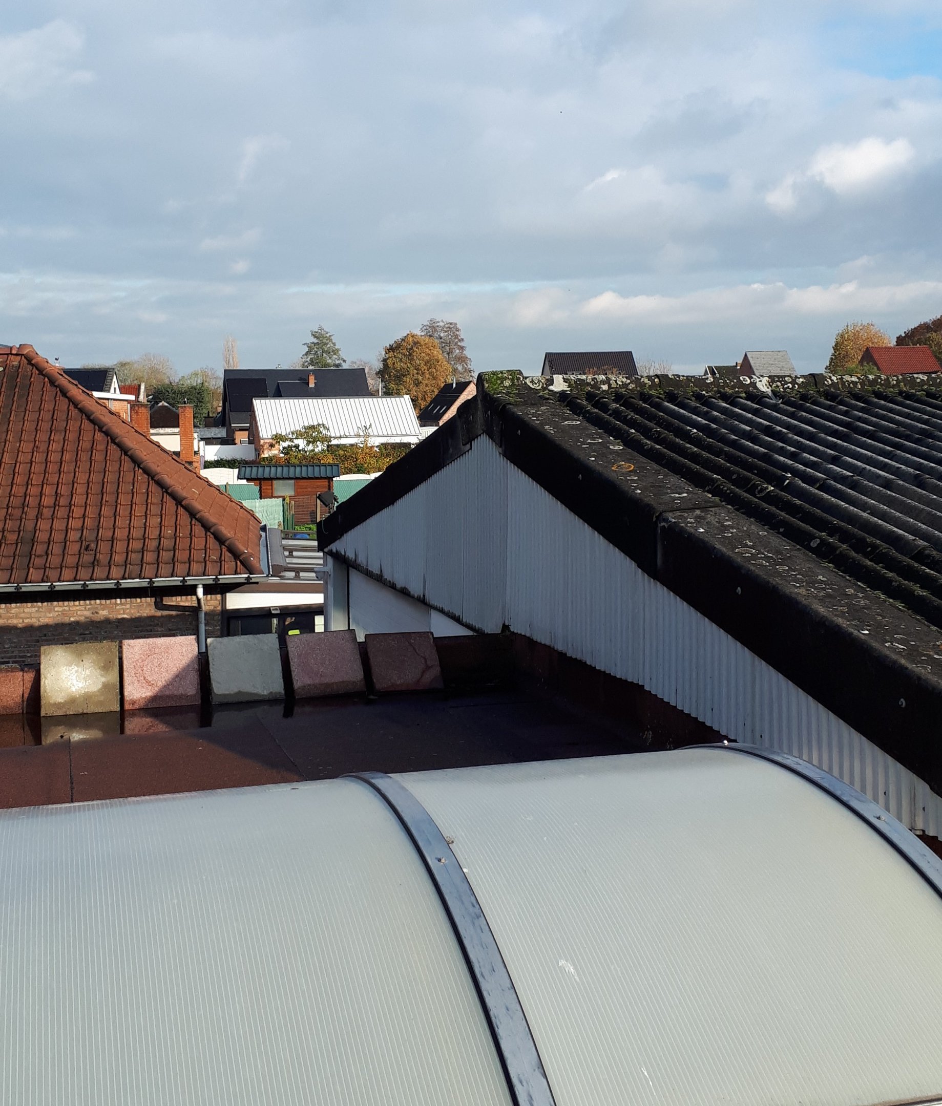

BrunoVP Geplaatst: 21 november 2023 Auteur Geplaatst: 21 november 2023 Verdomd. Ik krijg het uitrichten van de schotel maar niet goed. Kompas op de telefoon draait als de wind. Ga nu een klassieker zoeken, met een naald. Heugelijk nieuws. Ik mag van mijn huisbaas een muurbeugel plaatsen. Muur staat ZZ0. Dan komen er natuurlijk andere vragen naar boven. Welke beugel? Rekening houdend met het bestaand gegeven dat het om een 100 cm schotel betreft. Hoe ver van de muur? Welke diameter (42 of 48 mm). Op welke hoogte onder de dakgoot? Ook (denk ik toch) rekening houden met een bestaande tegenover liggende nok. Ik besef heel goed dat dit een hoop vragen zijn. Maar nu wil ik absoluut geen miskopen meer maken.

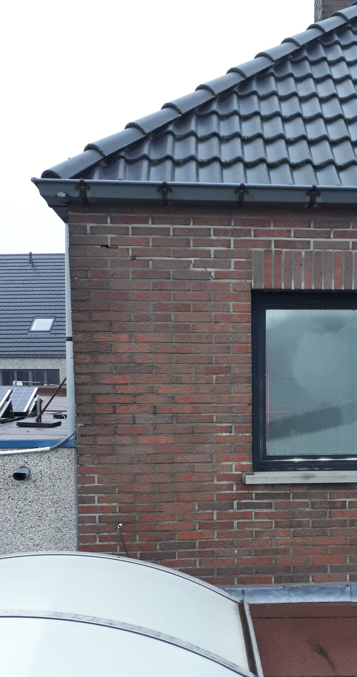

Eduard07 Geplaatst: 21 november 2023 Geplaatst: 21 november 2023 Als je meer wilt ontvangen dan alleen de grote 4, is een draaibare schotel nog altijd de moeite waard. Alleen zou ik een draaibaar alleen aan een muur bevestigen waarvan ik zeker weet dat die het gewicht van een draaibare installatie met een 100 cm schotel jarenlang kan dragen. (En dienovereenkomstig flinke pluggen kan hebben.) Vu+ Duo2 + PLi 4.0 + Fuba DAA110 + Stab 120Vu+Solo2 + Fuba DAA 850 + multifeed met 2 twin Alps + 1 quattro Alps + 1 twin MTI + PLi 4.0

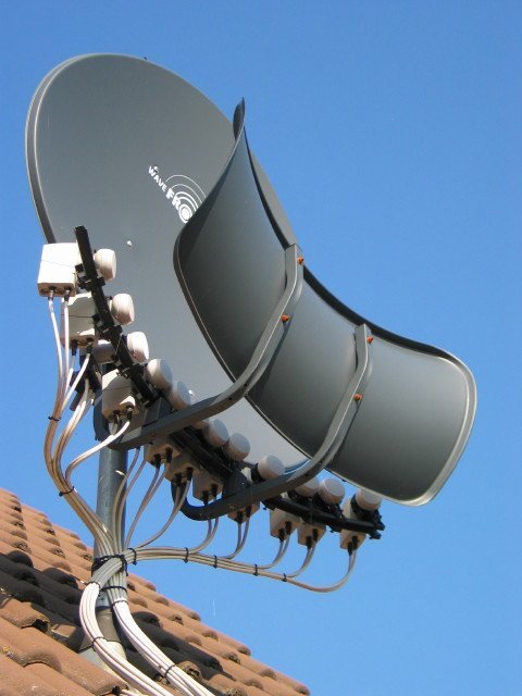

Moderator ceesv Geplaatst: 21 november 2023 Moderator Geplaatst: 21 november 2023 Ik zou een T-90 installeren. 12 tot 16 satelliet posities zonder gedoe. Maar dat is mijn mening. Gaat niet bestaat niet! 65" 4-K OLED, Vu+ Duo 4K SE BT, Vu+ Solo 4K, Rebox-8500, Rebox-8000, Wavefrontier T-90, Satlook Digital NIT, Megasat HD5 Combo Gebruik je een advertentie blocker? Maak dan een uitzondering voor onze website. Zonder advertentie (inkomsten) kan deze site niet voortbestaan.

BrunoVP Geplaatst: 21 november 2023 Auteur Geplaatst: 21 november 2023 1 uur terug, Eduard07 zei: Als je meer wilt ontvangen dan alleen de grote 4, is een draaibare schotel nog altijd de moeite waard. Alleen zou ik een draaibaar alleen aan een muur bevestigen waarvan ik zeker weet dat die het gewicht van een draaibare installatie met een 100 cm schotel jarenlang kan dragen. (En dienovereenkomstig flinke pluggen kan hebben.) Ook hier heb ik al verder over nagedacht. In geen enkel geval komen er nylon pluggen aan te pas. Dan veel liever keilbouten. Eventueel met chemische verankering. Voorlopig weet ik nog niet welke bout. M6, M8 of zelfs M10.
Moderator ceesv Geplaatst: 21 november 2023 Moderator Geplaatst: 21 november 2023 Gezien de scheur in het voegwerk zou ik eerst die muur in orde brengen voor je er iets draaibaars aan gaat hangen. Gaat niet bestaat niet! 65" 4-K OLED, Vu+ Duo 4K SE BT, Vu+ Solo 4K, Rebox-8500, Rebox-8000, Wavefrontier T-90, Satlook Digital NIT, Megasat HD5 Combo Gebruik je een advertentie blocker? Maak dan een uitzondering voor onze website. Zonder advertentie (inkomsten) kan deze site niet voortbestaan.
BrunoVP Geplaatst: 21 november 2023 Auteur Geplaatst: 21 november 2023 1 uur terug, ceesv zei: Ik zou een T-90 installeren. 12 tot 16 satelliet posities zonder gedoe. Maar dat is mijn mening. Mooi. 12 LNB's. Dan toch tenminste als het jouw installatie is. Maar de kern van de zaak is nu: ik heb nu eenmaal een rotor en een schotel met 1 LNB op. Zijn mijn aankopen van 2 jaar geleden dan nog goed genoeg om bij het groot huisvuil te zetten?

BrunoVP Geplaatst: 21 november 2023 Auteur Geplaatst: 21 november 2023 18 minuten geleden, ceesv zei: Gezien de scheur in het voegwerk zou ik eerst die muur in orde brengen voor je er iets draaibaars aan gaat hangen. Goede opmerking. Ik breng er mijn huisbaas van op de hoogte.
Eduard07 Geplaatst: 21 november 2023 Geplaatst: 21 november 2023 50 minuten geleden, BrunoVP zei: Goede opmerking. Ik breng er mijn huisbaas van op de hoogte. Dat was ook de achterliggende reden van mijn opmerking hierboven. Vu+ Duo2 + PLi 4.0 + Fuba DAA110 + Stab 120Vu+Solo2 + Fuba DAA 850 + multifeed met 2 twin Alps + 1 quattro Alps + 1 twin MTI + PLi 4.0
BrunoVP Geplaatst: 21 november 2023 Auteur Geplaatst: 21 november 2023 3 uren geleden, Eduard07 zei: Dat was ook de achterliggende reden van mijn opmerking hierboven. Intussen overleg gepleegd met de huisbaas. Hij heeft weet van die scheuren. Tja, het gebouw is ook van de mid jaren 80. Zijn voorstel is om onder de breuklijnen te blijven. Voor mij ook goed. Ik zal zijn raad wel opvolgen. En omdat nu donker is, heel even een laserlijn getrokken van die overliggende nok naar de bevestingsmuur. Streep getrokken. Is nu te donker om verdere metingen te doen. Morgen beter. Maar nu dwaald dat spook in mijn hoofd. Op welke hoogte of laagte kan en mag ik dan die schotel plaatsen? Verdomd, en het zou poepsimpel moeten wezen.

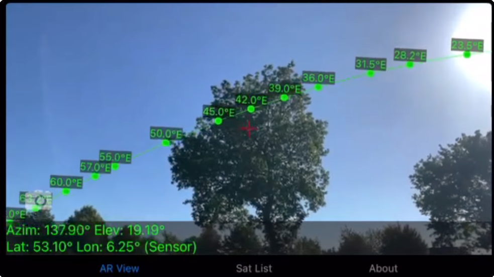

Sprietje Geplaatst: 21 november 2023 Geplaatst: 21 november 2023 (aangepast) Met een satfinder-app kun je snel zien of de satellieten boven het dak uit komen. 21 november 2023 aangepast door Sprietje

BrunoVP Geplaatst: 21 november 2023 Auteur Geplaatst: 21 november 2023 28 minuten geleden, Sprietje zei: Met een satfinder-app kun je snel zien of de satellieten boven het dak uit komen. Mag ik eerlijk zijn? Mijn vertrouwen in die apps op de smartphone ( of hoe je het dan ook mag noemen ) slinken met de dag. Mijn handy zal nu nog goed genoeg zijn om gesprekken te voeren.
