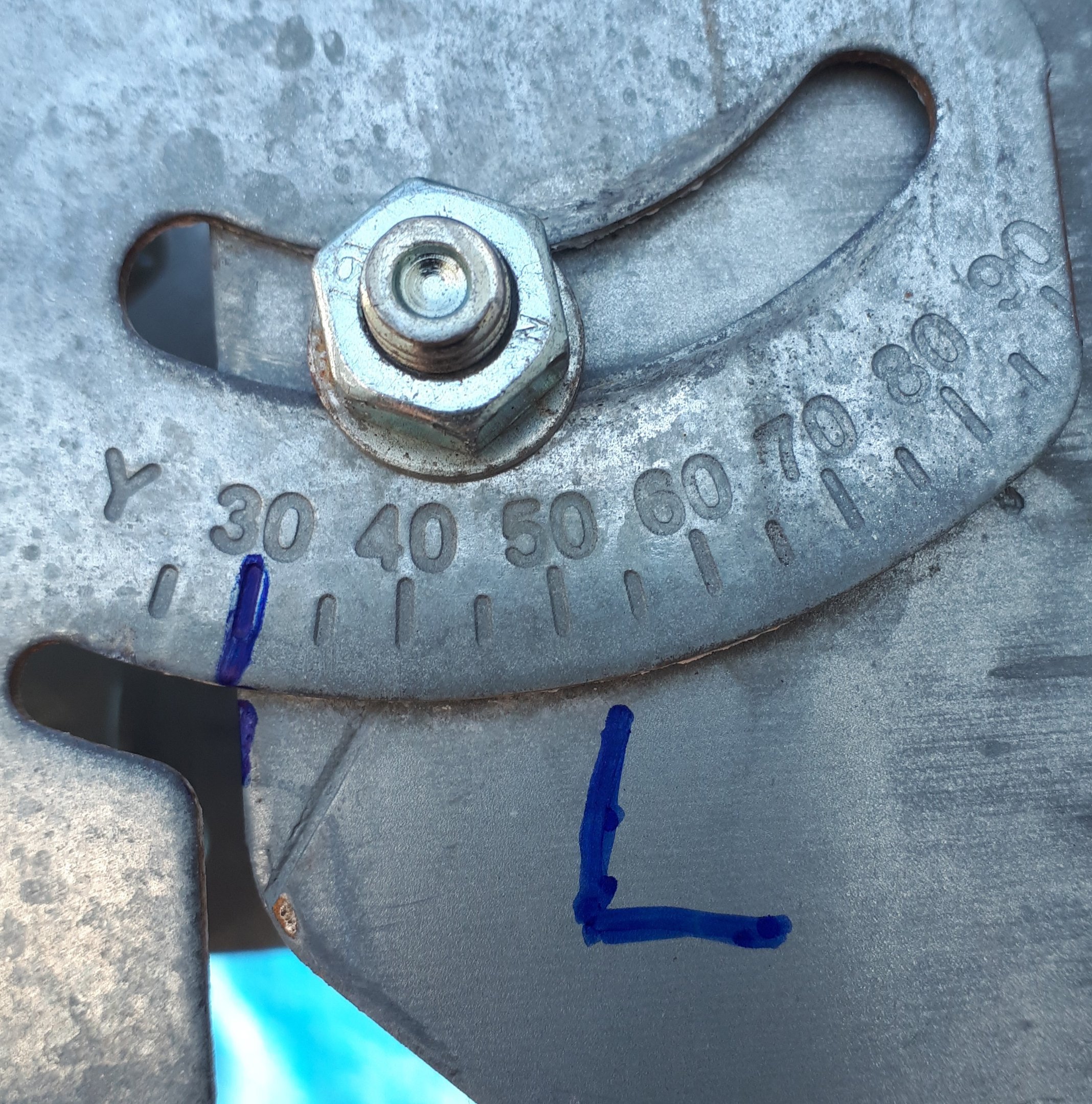

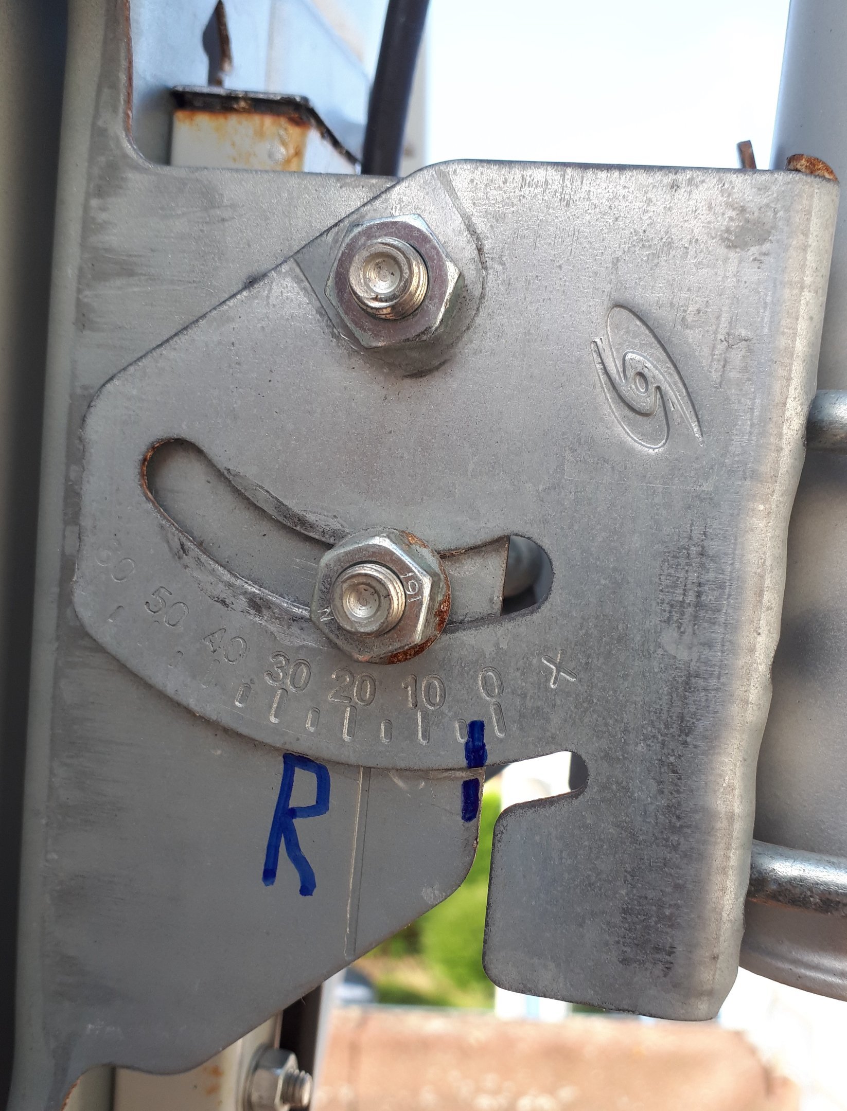

Tonskidutch Geplaatst: 22 november 2023 Geplaatst: 22 november 2023 Als het ene moertje het scharnierpunt is voor die elevatie EN de andere moer de fixering in het slobgat is daarbij het centrum van de fixatie moer vergelijkbaar met het zogenaamde merkteken, al of niet aanwezig op de mount. Fat Freddy's Drop Bohannon

BrunoVP Geplaatst: 22 november 2023 Auteur Geplaatst: 22 november 2023 (aangepast) 6 uren geleden, Sprietje zei: Volgens mij zit je abuis met het merkteken. Er staat toch een duidelijke ingedrukte streep. Ik zie aan het merkteken dat het om een Gessat schotel gaat. Tot die ontdekking ben ik nu ook heel recentelijk gekomen. Maar door het feit dat dit al 2 jaar geleden geplaatst is, weet ik het helemaal niet meer. In de veronderstelling dat de rotor juist zou staan. Waar moet ik dan welke hoek (°) in gebruik nemen. De handleiding heb ik ergens heel goed verloren gelegd. Die van de Moteck wel te verstaan. De schotel zelf is gewoon in een kartonnen doos toegekomen. 22 november 2023 aangepast door BrunoVP

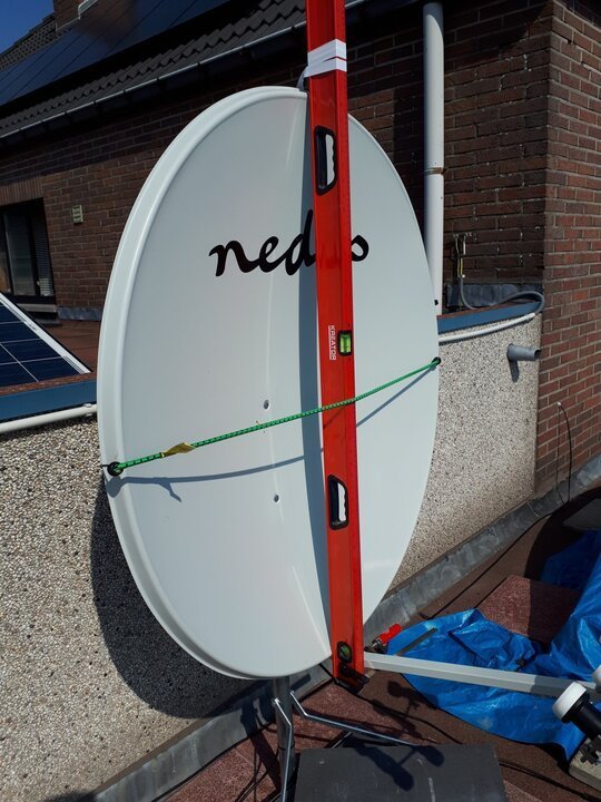

Sprietje Geplaatst: 25 november 2023 Geplaatst: 25 november 2023 Beste BrunoVP Denk je nu echt dat ik nog weet wat er 2 jaar geleden allemaal geschreven is? Bovendien, gaat het om dezelfde schotel? Deze schotel heeft een offset van 28 graden en dat is iets meer dan gemiddeld. In ieder geval kun je de stand van de schotel afstellen met een waterpas. Plaats aan de bovenzijde een vulling van 63mm tegen de schotel en plaats een waterpas tegen de vulling en de onderzijde van de schotel. Heb je niet zo'n lange waterpas dan leg je eerst een lat of rei tegen de schotel. Je hoeft dan niet te twijfelen wat de elevatieverdeling aan geeft.
BrunoVP Geplaatst: 25 november 2023 Auteur Geplaatst: 25 november 2023 1 uur terug, Sprietje zei: Beste BrunoVP Denk je nu echt dat ik nog weet wat er 2 jaar geleden allemaal geschreven is? Bovendien, gaat het om dezelfde schotel? Deze schotel heeft een offset van 28 graden en dat is iets meer dan gemiddeld. In ieder geval kun je de stand van de schotel afstellen met een waterpas. Plaats aan de bovenzijde een vulling van 63mm tegen de schotel en plaats een waterpas tegen de vulling en de onderzijde van de schotel. Heb je niet zo'n lange waterpas dan leg je eerst een lat of rei tegen de schotel. Je hoeft dan niet te twijfelen wat de elevatieverdeling aan geeft. Voel je je absoluut niet in jouw gat gebeten. Al jouw bijdragen waren en zijn meer dan welkom. Dat ik er nu terug opkom met het uitregelen, is gewoon het feit dat het toen niet direct de gewenste resultaten gaf. Noem het nu maar sabbat jaren als ik er op terug kom. En inderdaad, het gaat nog steeds over die Turkse schotel. Nedis of welke fabrikant het ook moge zijn. Die rode waterpas heb ik nog steeds. En duizendmaal excuses dat ik ergens een muggenzifter zou zijn. Vorige keer schreef je 8 mm en nu zou het 63 mm zijn. Dat verschil is wel wat.
