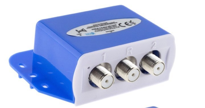

naxos Geplaatst: 7 november 2023 Auteur Geplaatst: 7 november 2023 (aangepast) 11 minuten geleden, Sprietje zei: Nee, dat kan echt geen kwaad. Maar je had het ook nog over een switch waarmee de buurvrouw van de ene naar de andere schotel overschakelt. Wat is dat voor switch? Buurvrouw heeft dus Astra 19 en 23, die gaan beiden op haar receiver, met deze disecq switch 7 november 2023 aangepast door naxos

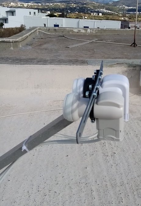

naxos Geplaatst: 7 november 2023 Auteur Geplaatst: 7 november 2023 Nog even een beeld, alles zeer normaal, en ik heb dit reeds 100 maal gedaan, doch nu heb ik geen oplossing tot hiertoe. Dus de achterste LNB staat op 19, en daar zijn 2 receivers op aangesloten, de voordere is Astra 23 en daar is slecht 1 receiver op aangesloten.

naxos Geplaatst: 12 november 2023 Auteur Geplaatst: 12 november 2023 Vandaag goed weer terug, na regen gisteren, en daardoor heb ik het probleem kunnen oplossen, denk ik toch. De DiSEqC switch was nat, en toen ontdekte ik dat er een lek in de bescherming was, en dat de Astra 19 uitgang helemaal aan het roesten en corrideren was. Dus alles in de zon laten drogen, kabel nieuw gestript en connector erop en dadelijk hadden we weer beeld. Op een laatste probleem na, ook de receiver, een canaaldigitaal M7, was helemaal uit zijn bedoening en start kompleet niet meer op. Dan heb ik de buurvrouw mijn oudere SAB geleend, ze wou hem overnemen maar ik heb gezegd wacht maar tot 1 Januari, want er zijn veranderingen met het kaartje op komst. Blij dat het opgelost is, allen bedankt voor de tips, het was mischien iets doms en simpel maar dat moet ook kunnen lol....

Sprietje Geplaatst: 12 november 2023 Geplaatst: 12 november 2023 Ik zie dat de lnb's redelijk grote koppen hebben. Ik schat zelfs zoiets van 63mm. Dan moet het best een redelijk grote schotel zijn willen ze dicht genoeg tegen elkaar gezet kunnen worden. Ik zie dat de schotel niet in Nederland staat maar in een warm land. Daar is de ontvangsthoek groter dan in Nederland wat het gebruik van deze 2 grote lnb's mogelijk zou kunnen maken. Hoe breed is de schotel zonder de rand mee te rekenen en waar staat deze? Dat mag je me ook via een persoonlijk bericht mededelen. Als de koppen te ver van elkaar staat in verhouding tot de schotelmaat, dan hoeft er maar niets te gebeuren of 1 van de twee satellieten ontvang je niet meer (goed).

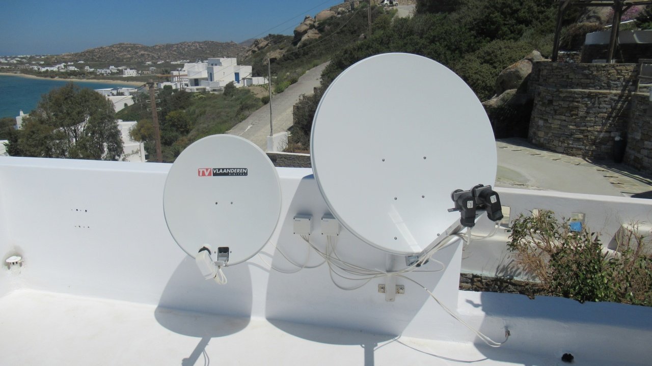

naxos Geplaatst: 12 november 2023 Auteur Geplaatst: 12 november 2023 (aangepast) 3 uren geleden, Sprietje zei: Hoe breed is de schotel zonder de rand mee te rekenen en waar staat deze? Ik dacht dat de schotel diameter 1 meter was. En deze staat in Naxos, een Grieks eiland. Astra 19 ontvangt men hier zonder problemen, 90 % kwaliteit, Astra 23 was iets moeilijker uit te richten, maar heb ik nu ook 80 tot 85 % kwaliteit . Bij de volgende storing neem ik een foto bij de buurvrouw, hopelijk niet meer dit jaar, is niet gemakkelijk bij te komen. Bijgevoegd een foto van mijn schotel, dus niet die van de buurvrouw, maar ik heb voor Astra 19 dezelfde opstelling, al is mijn schotel 120 cm, wat zeker meer dan genoeg is. Voor Hotbird heb ik dan de oude TV Vlaanderen schotel. 12 november 2023 aangepast door naxos
Frans B Geplaatst: 12 november 2023 Geplaatst: 12 november 2023 Beide schotels staan verkeerd afgesteld! Ze moeten de astra3 als middelpunt hebben, en de astra 1 als 2de lnb, die moet dus rechts komen. Zo doen wij het hier op kreta al jaren, en geeft echt beter resultaat. 1 gepensioneerd. En 25 jaar lid van sat4all.
