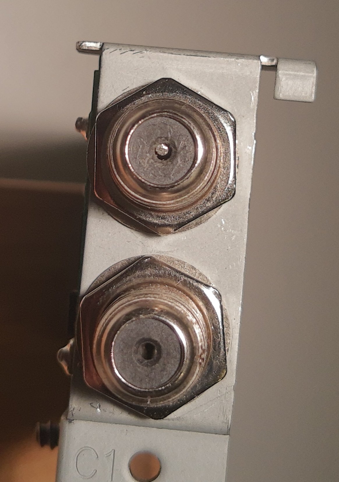

Alex1970 Geplaatst: 19 november 2023 Geplaatst: 19 november 2023 In de aansluiting van mijn tuner zit de afgebroken kern van de coax-kabel. Iemand tips hoe ik die eruit kan krijgen? Dreambox DM920: 2x Triple tuner (2x DVB-S2X multistream + DVB-C/T2) OpenPLi 9 Xtrend ET10000: 1x DVB-S2, 2x DVB-C/T2, IPTV OpenPLi 9 VU+ Duo / Dreambox DM800 / TBS 5925 Channel Master 180cm offset: 39.0°E-37.6°W, Channel Master 120cm offset: 23.5°E-8°W SAB 97 schotel 45.1°E-60°E, 80cm vast: 28.2°E/23.5°E/19.2°E/13°E | DVB-T/DAB: VHFIII/UHF combi-antenne op zolder.
Moderator ceesv Geplaatst: 19 november 2023 Moderator Geplaatst: 19 november 2023 Draad eraan solderen? Of peuteren met een horlogemaker schroevendraaier of speld. Wanneer niets meer helpt het antenne chassisdeel vervangen. Gaat niet bestaat niet! 65" 4-K OLED, Vu+ Duo 4K SE BT, Vu+ Solo 4K, Rebox-8500, Rebox-8000, Wavefrontier T-90, Satlook Digital NIT, Megasat HD5 Combo Gebruik je een advertentie blocker? Maak dan een uitzondering voor onze website. Zonder advertentie (inkomsten) kan deze site niet voortbestaan.
Alex1970 Geplaatst: 19 november 2023 Auteur Geplaatst: 19 november 2023 Oh ja, horlogemaker gereedschap. Dat heb ik hopelijk nog ergens liggen van wijlen mijn vader. Antenne chassisdeel zit vast aan het tuner-blikje, dus vervangen gaat 'm niet worden. Ik heb nog wel een DVB-S2 tuner van een ET9500 liggen, maar volgens mij kan ik die niet in een ET10000 gebruiken? Dreambox DM920: 2x Triple tuner (2x DVB-S2X multistream + DVB-C/T2) OpenPLi 9 Xtrend ET10000: 1x DVB-S2, 2x DVB-C/T2, IPTV OpenPLi 9 VU+ Duo / Dreambox DM800 / TBS 5925 Channel Master 180cm offset: 39.0°E-37.6°W, Channel Master 120cm offset: 23.5°E-8°W SAB 97 schotel 45.1°E-60°E, 80cm vast: 28.2°E/23.5°E/19.2°E/13°E | DVB-T/DAB: VHFIII/UHF combi-antenne op zolder.
Frans B Geplaatst: 20 november 2023 Geplaatst: 20 november 2023 Tunerblikje openmaken en dan met een speld ofzo de kern doorduwen. Vaak is de connector gewoon open aan de binnenkant. Dan het stukje draad verweideren. gepensioneerd. En 25 jaar lid van sat4all.
fred33 Geplaatst: 20 november 2023 Geplaatst: 20 november 2023 (aangepast) Een andere suggestie is (if all fails): vaste kern draad met druppel soldeer erop - soldeer af laten koelen en dan proberen de achtergebleven stukje kern samen eruit te trekken. Ja... en anders - gewoon hele connector vervangen... wel drastisch - maar wat moet, moet. 20 november 2023 aangepast door fred33
bellejt Geplaatst: 20 november 2023 Geplaatst: 20 november 2023 klein handboortje gebruiken.Dat koper is zo weg Groetjes,salutations,greetings. 1 x Gibertini 1,10 vast 3 sats + 1 x Triax 88 cm rotor + Triax fixed 5W Vu + Duo4K SE sat tuner 4 X DVB-S2X en 1 x turbo DVB-C + OpenVix + idem dual tuner and vu duo2 fallback tuner Octagon SF8008 4K Openvix (via ethernetconnectie/WIFI fallbacktuner)

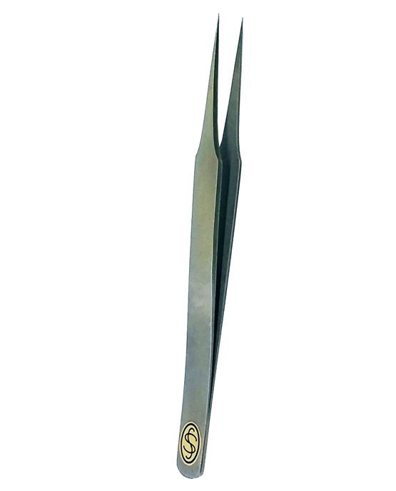

Sprietje Geplaatst: 20 november 2023 Geplaatst: 20 november 2023 Aan de kleur te zien is het geen koper maar ijzer. Ging het om CCS-coax, een verkoperde ijzeren middenader? Die zal niet makkelijk te solderen zijn. Zou het met een puntpincet niet lukken?
minplus Geplaatst: 20 november 2023 Geplaatst: 20 november 2023 Dat was ook meteen mijn gedachte. Zo te zien is er genoeg ruimte voor een dergelijk pincet. Ik heb zelf al tig vergelijkbare klusjes zo opgeknapt. 3x VU+ met Open Pli , 2 Gregorians, 1 Big bisat, 1 Oled en 2 LCD's
theparasol Geplaatst: 20 november 2023 Geplaatst: 20 november 2023 10 uren geleden, Frans B zei: met een speld ofzo Ik zou die speld als een hefboompje gebruiken. Prik de punt aan de zijkant in de kern en dan richting tunerblikje bewegen. eventueel een spijker of een potlood erbij pakken om moment te vergroten.
Seniorsatter Geplaatst: 22 november 2023 Geplaatst: 22 november 2023 (aangepast) Hoi Alex, is het probleem al opgelost, ? ik heb nog wel een losse tuner voor de Xtrend 10000 liggen. Mail me maar even 22 november 2023 aangepast door Seniorsatter tikfout
Alex1970 Geplaatst: 22 november 2023 Auteur Geplaatst: 22 november 2023 Ik ben er nog niet aan toegekomen alle tips te proberen. Ben wel van het oplossen van zoiets i.p.v. vervangen, dus ik wil het graag eerst proberen het op te lossen. Dreambox DM920: 2x Triple tuner (2x DVB-S2X multistream + DVB-C/T2) OpenPLi 9 Xtrend ET10000: 1x DVB-S2, 2x DVB-C/T2, IPTV OpenPLi 9 VU+ Duo / Dreambox DM800 / TBS 5925 Channel Master 180cm offset: 39.0°E-37.6°W, Channel Master 120cm offset: 23.5°E-8°W SAB 97 schotel 45.1°E-60°E, 80cm vast: 28.2°E/23.5°E/19.2°E/13°E | DVB-T/DAB: VHFIII/UHF combi-antenne op zolder.
Alex1970 Geplaatst: 2 december 2023 Auteur Geplaatst: 2 december 2023 Op 22-11-2023 om 13:33, Seniorsatter zei: Hoi Alex, is het probleem al opgelost, ? ik heb nog wel een losse tuner voor de Xtrend 10000 liggen. Mail me maar even Het is inmiddels opgelost. Dreambox DM920: 2x Triple tuner (2x DVB-S2X multistream + DVB-C/T2) OpenPLi 9 Xtrend ET10000: 1x DVB-S2, 2x DVB-C/T2, IPTV OpenPLi 9 VU+ Duo / Dreambox DM800 / TBS 5925 Channel Master 180cm offset: 39.0°E-37.6°W, Channel Master 120cm offset: 23.5°E-8°W SAB 97 schotel 45.1°E-60°E, 80cm vast: 28.2°E/23.5°E/19.2°E/13°E | DVB-T/DAB: VHFIII/UHF combi-antenne op zolder.
theparasol Geplaatst: 3 december 2023 Geplaatst: 3 december 2023 En welke suggestie heeft voor jou de oplossing gebracht? 1
Alex1970 Geplaatst: 4 december 2023 Auteur Geplaatst: 4 december 2023 Geen van allen. Terwijl ik de afgebroken kern eruit probeerde te peuteren met een speld schoof deze opzij waardoor ik weer ruimte had om een coaxkabel aan te sluiten. Tuner werkt weer prima in de Xtrend. Dreambox DM920: 2x Triple tuner (2x DVB-S2X multistream + DVB-C/T2) OpenPLi 9 Xtrend ET10000: 1x DVB-S2, 2x DVB-C/T2, IPTV OpenPLi 9 VU+ Duo / Dreambox DM800 / TBS 5925 Channel Master 180cm offset: 39.0°E-37.6°W, Channel Master 120cm offset: 23.5°E-8°W SAB 97 schotel 45.1°E-60°E, 80cm vast: 28.2°E/23.5°E/19.2°E/13°E | DVB-T/DAB: VHFIII/UHF combi-antenne op zolder.
Eduard07 Geplaatst: 4 december 2023 Geplaatst: 4 december 2023 Als er nog zoveel ruimte was, waarom heb je dan niet eerst geprobeerd hem er alsnog uit te duwen met een naald? Vu+ Duo2 + PLi 4.0 + Fuba DAA110 + Stab 120Vu+Solo2 + Fuba DAA 850 + multifeed met 2 twin Alps + 1 quattro Alps + 1 twin MTI + PLi 4.0
