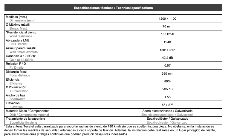

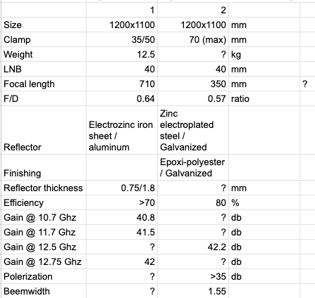

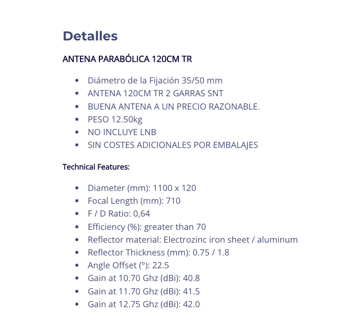

reindeerw5m Geplaatst: 2 mei 2024 Geplaatst: 2 mei 2024 (aangepast) Hallo allen. Ik ben binnenkort van plan om een 120cm schotel te gaan kopen. Ik wil hem voornamelijk gaan gebruiken om sportfeeds op 7e mee te ontvangen. Wat zijn de belangrijkste eigenschappen om op te letten bij de aanschaf? Ik heb hieronder 2schotel opties die al ik vond naast elkaar gezet. Wat zou jullie keuze zijn en waarom? De 2e schotel is circa 30% duurder. 2 mei 2024 aangepast door reindeerw5m
Sprietje Geplaatst: 2 mei 2024 Geplaatst: 2 mei 2024 De focal length van schotel 2 kan niet kloppen met 350mm als de f/D 0,57 is. Bovendien kan een efficiency van 80% helemaal niet. Schotel 1 is veel realistischer. 1

Tonskidutch Geplaatst: 3 mei 2024 Geplaatst: 3 mei 2024 Ik zou gewoon naar de materialen kijken, die men opgeeft waarmee die dish gemaakt is en wat de afwerking is. En die combinatie die aangegeven wordt lijkt me een indiaase vertaling van een chinees flut product. 1 Fat Freddy's Drop Bohannon
reindeerw5m Geplaatst: 3 mei 2024 Auteur Geplaatst: 3 mei 2024 (aangepast) 14 uren geleden, minplus zei: Schotel 1 is dus een Flawodiwops en 2 een Magdoflups. Waarom de namen er niet bij gezet zodat we weten om welke schotels het gaat en we je beter kunnen helpen? Of wil je als binnenkomer alleen maar wat trollen? Schotel 2 is Tecatel. Schotel 1 is voor mijn merk onbekend (waarschijnlijk inderdaad Chinees). Ik woon in de Pyreneen dus heb naar Spaanse aanbieders gekeken. Dacht dat een sheetje het misschien wat overzichtelijker maakte. Maar bedankt voor de hulp. Tips kwa merken zijn uiteraard welkom. 3 mei 2024 aangepast door reindeerw5m
Tonskidutch Geplaatst: 3 mei 2024 Geplaatst: 3 mei 2024 Ikusi RPA-120 Antena parabólica Antena satelitarna Laminas 120cm De laatste is een bekende. 1 Fat Freddy's Drop Bohannon
