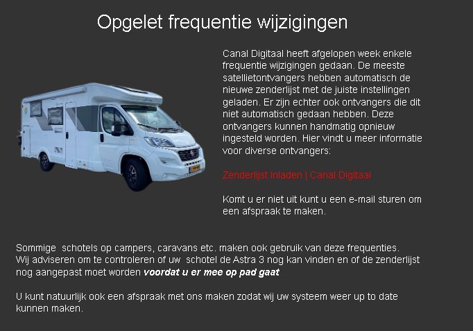

astro iris Geplaatst: 26 mei 2024 Geplaatst: 26 mei 2024 Een Zeeuwse CD dealer raad zijn klanten aan, met verschillende handleidingen, om hun ontvangers up to date te houden. Indien dat zelf niet lukt , dan zijn ze steeds welkom in de zaak om dit dan te laten regelen. Hij raad ook aan om dit zeker te doen voordat de grote vakantieuittocht begint , dit om niet voor verrassingen te staan op hun vakantieverblijf.
