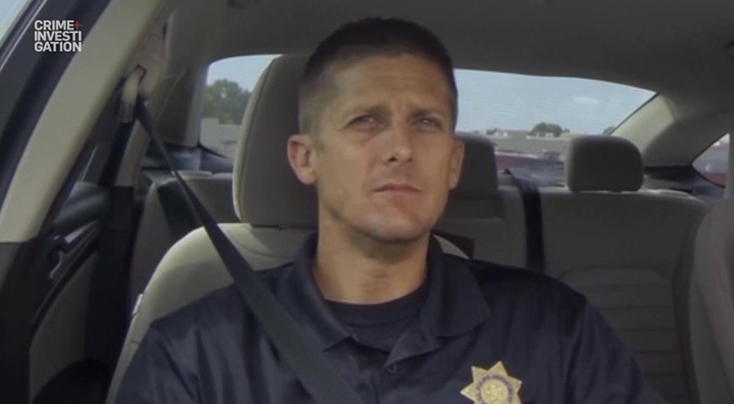

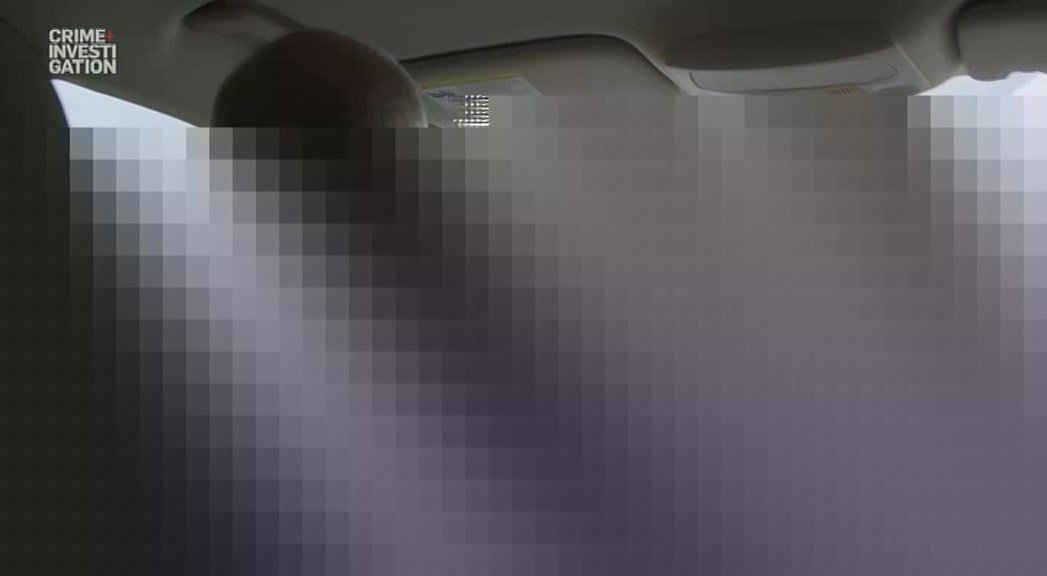

Satfeeds-DX Geplaatst: 23 mei 2024 Geplaatst: 23 mei 2024 27 minuten geleden, Sprietje zei: Op de tijdelijke transponder 12051V op de Astra 3C zijn alle zenders nu op zwart. Ik hoorde van iemand dat hij alleen geluid heeft. Ik heb ook geen geluid. Zijn er meer mensen met die ervaring? Hier blokkerig beeld op 12051V , maar goed geluid. Signaal is 95% kwaliteit 90%. Dit is even goed als op 11856 V. Edision Piccollo Benelux Edition en VU+ Zero 4K Cahors Big Bisat : 19,2°E, 23,5°E, 36°E, 39°E, 46°E, 52,5°E Triax 88 cm: 13°E, 1,9°E Triax 64 cm: 42°E Triax 78 cm: 8°W Maximum E-85: 28,2°E, 21,5°E, 16°E, 10°E, 5°E, 1°W, 5°W Maximum E-85: 14°W, 22°W, 30°W Visiosat 90 cm: basis 7°E die draaibaar is van 70,5°E tot 45°W DVBT-TNT DAB+

astro iris Geplaatst: 23 mei 2024 Geplaatst: 23 mei 2024 Op de 12051 testtransponder 3c hier ook blokkerig beeld, zijn waarschijnlijk testen bezig.
