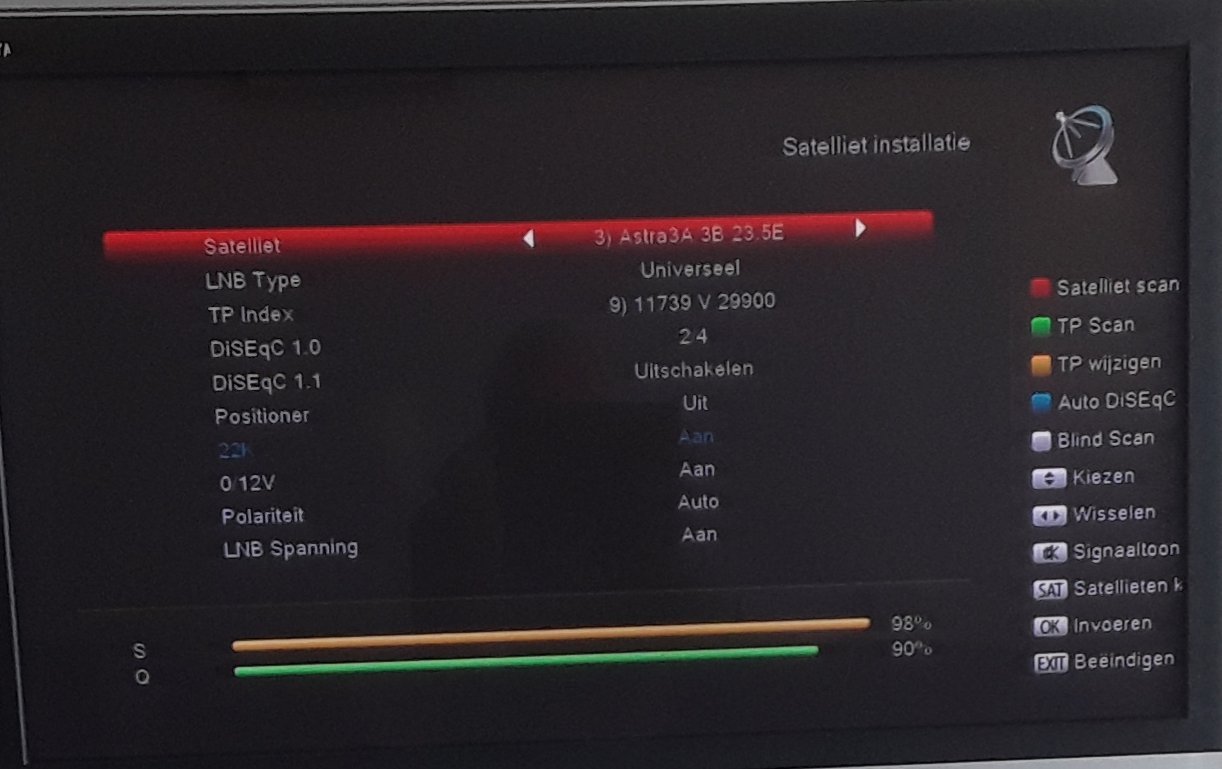

OFDM Geplaatst: 22 mei 2024 Geplaatst: 22 mei 2024 24 minuten geleden, Sprietje zei: Zojuist bericht uit Spanje gehad. Het beeld op transponder 11739V met o.a. NPO2, SBS6, Star Cannel, Filmbox, Canal+ Action enz. is niet al te best. Living on the digital cliff...
OFDM Geplaatst: 22 mei 2024 Geplaatst: 22 mei 2024 1 uur terug, el renegade zei: Fast scan moeten doen op VU solo2 ontvanger. Nu weer beeld. Op sab sky ontvanger was het niet nodig. Dank voor de melding dat er ontvangers zijn waar het niet automatisch gaat. Ik heb een hele camping met een allegaartje aan ontvangers in het verschiet. Tot nu toe geen enkel professioneel systeem dat erop struikelde. Fingers crossed voor de rest.

Codx Geplaatst: 22 mei 2024 Geplaatst: 22 mei 2024 Ontvangers laten zender zoeken, werkt meteen weer. SCHOTEL: 1,2 Mtr 50E-55W / 60cm Astra 19/23 / Airspy R2 SDR 24-1800 Mhz RECEIVERS: Dreambox 920 UHD/DM8000/800SE / VU+ Ultimo 4K Sat & Kabel & T2 / Rpi2 ADS-B FlightFeeder IPTV: KPN Glas (AoN) 1 Gbit & IPTV KPN plus+ TV box / Android 4K IPTV box / Kodi & Plex / 100+ TB Storage
Sprietje Geplaatst: 22 mei 2024 Geplaatst: 22 mei 2024 Mijn ontvanger geeft fec. 3/4 aan sinds de nieuwe fastscan.

Sprietje Geplaatst: 22 mei 2024 Geplaatst: 22 mei 2024 Flysat is de eerste satellietsite die aan geeft dat transponders 11739V, 11856V, 11973V, 12090V, 12110H, 12129V, 12188H en 12343H een fec van 3/4 hebben gekregen. Kingofsat, Lyngsat en SatBeams zijn nog niet wakker.
spijk Geplaatst: 22 mei 2024 Geplaatst: 22 mei 2024 4 uren geleden, Sprietje zei: Zojuist bericht uit Spanje gehad. Het beeld op transponder 11739V met o.a. NPO2, SBS6, Star Cannel, Filmbox, Canal+ Action enz. is niet al te best. bij mij zijn die zenders ook een stuk achteruit gegaan SNR stond bij mij op 61% nu nog maar 48% LG oled 65C16LA ,LG atmos soundbar DSP11RA , VU+ Duo 4K Bluetooth met VTI 15.0, Canal digitaal Cam-701, Cahors Big Bisat: 7W ,08W, 4.8E ,9E ,13E ,19E, 23.5E ,28.2E.
Sprietje Geplaatst: 22 mei 2024 Geplaatst: 22 mei 2024 De eerste klachten komen al binnen van camperbezitters met een automatische schotel. Die automatische schotels kunnen de Astra 23,5 niet meer vinden. Dat was te verwachten want automatische schotels vinden een satelliet meestal aan de hand van 3 transponders op die satelliet. Als de fec verandert wordt, herkent die automatische schotel de transponder niet en vindt hij dus ook de satelliet (de Astra 23,5) niet.
