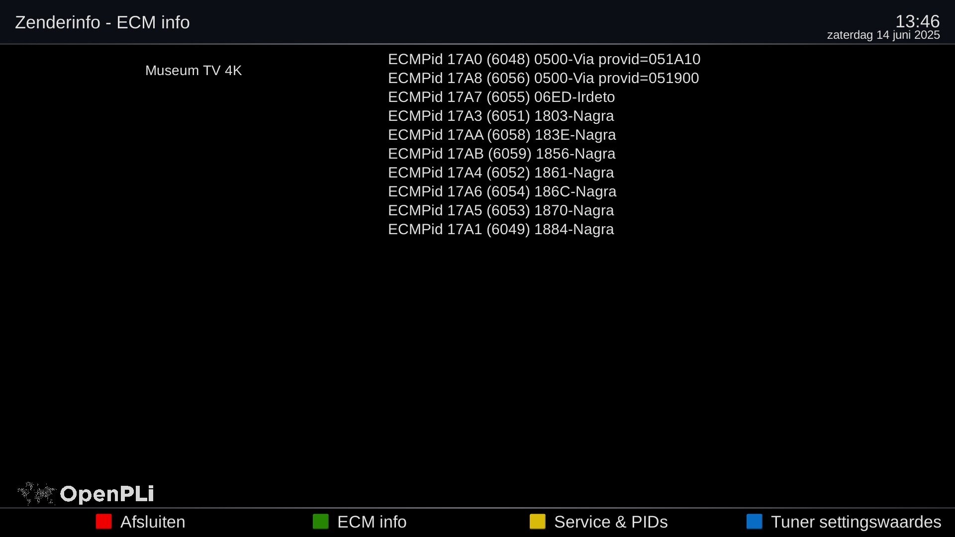

Crazy Sat Geplaatst: 14 juni 2025 Geplaatst: 14 juni 2025 Na een fastscan update staat Museum 4K erin heb ik prima beeld en geluid (eng,fra,rus&pol). Ik vrees dat je deze zender slechts open krijgt als je de mogelijkheid hebt om de Poolse zenders te openen van Polsat. De zender behoort niet tot de M7 groep maar bij het Polsat Box pakket. 1 feedhunting , a crazy hobby ! Edison OS mio 4K UHD + Octagon SF8008 4K UHD + Dr.HD F15 + Edison OS mini + Technomate TM-5402 HD M3 CI , Moteck SG2100 + Deltastar 90 cm + Invacom C120 QDF-031 Quad lnb + SkyStar HD2,TBS5927 , en TT-budget S2-1600 kaart. Channel Master 180 cm schotel + ESX241 lnb voor C-band. DVB-T2 via Oostvleteren,Egem,Mont des Cats,Bouvigny en Doornik.
Boerenjong Geplaatst: 14 juni 2025 Geplaatst: 14 juni 2025 1 uur terug, Crazy Sat zei: Na een fastscan update staat Museum 4K erin heb ik prima beeld en geluid (eng,fra,rus&pol). Ik vrees dat je deze zender slechts open krijgt als je de mogelijkheid hebt om de Poolse zenders te openen van Polsat. De zender behoort niet tot de M7 groep maar bij het Polsat Box pakket. Gaat open hier inmiddels met CCcam
Mimisiku Geplaatst: 14 juni 2025 Geplaatst: 14 juni 2025 (aangepast) Enige manier om die legaal te kijken is met de MZ-101/102 en de CAM701 met bijbehorend abonnement… Ik krijg hem alleen open met mijn TivuSat nera (caid 1856) De rest is via Poolse providers en Skylink (Tsjechië) 14 juni 2025 aangepast door Mimisiku Afscheid….. Nog een paar maandjes te gaan…
Boerenjong Geplaatst: 14 juni 2025 Geplaatst: 14 juni 2025 2 minuten geleden, Mimisiku zei: Enige manier om die legaal te kijken is met de MZ-101/102 en de CAM701 met bijbehorend abonnement… Ik krijg hem alleen open met mijn TivuSat nera (caid 1856) De rest is via Poolse providers en Skylink (Tsjechië) Met een C line gaat die open
Mimisiku Geplaatst: 14 juni 2025 Geplaatst: 14 juni 2025 Ja, alleen is dat illegaal en wordt hier niet besproken… Afscheid….. Nog een paar maandjes te gaan…
