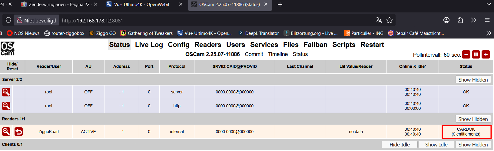

Tonskidutch Geplaatst: 22 augustus 2025 Geplaatst: 22 augustus 2025 @MarcoBy, een kaart van CD moet in de cardreader door een softcam gelezen worden. Bij diverse softcams kun je de "entitlements" bekijken met een geldige datum. Dus mijn vraag is de Uno4K op je netwerk aangesloten waar ook je pC op aangesloten is? - indien ja roep je het webinterface van de Uno4K op in de browser - dan kun je ook oscam oproepen en kijken of de "entitlements" nog geldig zijn. - indien neen dan kun je alleen nog via een satellietvriend in de buurt met gelijk soortige ontvangst jouw kaart testen plaatje Fat Freddy's Drop Bohannon
MarcoBy Geplaatst: 22 augustus 2025 Geplaatst: 22 augustus 2025 Ja, ik heb beeld op het Canal digitaal info kanaal. In het menu is er de optie 'softcam-instellingen', en daaronder twee opties: 'Kies de softcam' en 'Herstart de softcam'. De eerste heeft geen enkele optie om te kiezen, en de tweede optie doet dus niks. Enig idee wat het adres is van de webinterface van de UNO4K?
MarcoBy Geplaatst: 22 augustus 2025 Geplaatst: 22 augustus 2025 Hoera, oscam is weer terug! Ik dacht misschien is het een goed idee om de meest recente image te flashen en ja hoor. Alle kanalen worden weer netjes gedecodeerd. Maar ik ben toch wel nieuwsgierig naar de webinterface van de UNO4K. Tonskidutch, zou je me het adres kunnen geven? Of in ieder geval wat je denkt dat het zou kunnen zijn?
Sprietje Geplaatst: 22 augustus 2025 Geplaatst: 22 augustus 2025 (aangepast) 12 uren geleden, MarcoBy zei: Voor zover ik weet heeft mijn smartcard (een losse oranje van 2013) geen geldigheidsduur. Er staat niks op de kaart zelf en ook de begeleidende brief toen ik hem toegestuurd kreeg maakt geen melding van een geldigheidsduur. Bij de instellingen bij Canal Digitaal kan ik hem alleen maar heractiveren, wat ik ondertussen al meerdere keren gedaan heb. Zonder resultaat. Misschien heeft Canal Digitaal de kaart zelf onklaar gemaakt omdat ze van de losse kaarten af willen...... Trouwens, als ik uiteindelijk een nieuwe kaart moet aanschaffen, die ongetwijfeld in een module komt, kan ik die module kwijt in mijn VU+ UNO 4K SE? Nee, de kaart heeft geen geldigheidsdatum maar de gebruiksduur wel. Een goed bijgewerkte kaart heeft een geldigheidsdatum die ongeveer 2 maanden vooruit loopt, dus nu ongeveer 22-10-2025. Regelmatig als je de ontvanger aan zet, wordt die geldigheidsdatum weer tot 2 maanden vooruit geschoven. Gebruik je de ontvanger gedurende meer dan 2 maanden niet, dan wordt er niets gedecodeerd en zul je een nieuwe activatie aan moeten vragen. Het kan zijn dat je de kaart er verkeerd om in hebt gestoken. Dan wordt de geldigheidsdatum ook niet vooruit geschoven. De geldigheidsdatum kun je via het menu bij Canal Digitaal uitlezen. Als de kaart er verkeerd in zit (meestal ondersteboven), dan is er geen geldigheidsdatum af te lezen en kan die ook niet worden bijgeschreven. 22 augustus 2025 aangepast door Sprietje
Mojo Geplaatst: 22 augustus 2025 Geplaatst: 22 augustus 2025 1 uur terug, MarcoBy zei: Maar ik ben toch wel nieuwsgierig naar de webinterface van de UNO4K. Tonskidutch, zou je me het adres kunnen geven? http://ipadres van de box:poortnummer/status.html Ip adres kun je van het infoscherm aflezen poortnummer is volgens mij 8081 1 You know when you've been shagged. I like receivers who give me pleasure.
